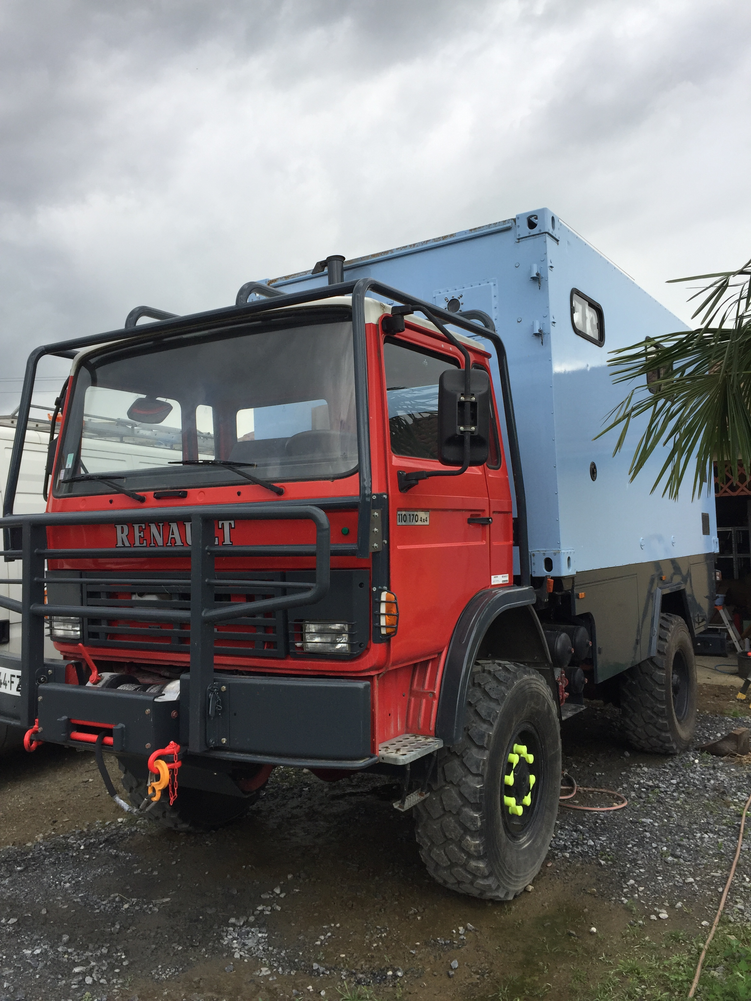

Bonjour à tous
Je suis dans un dilemme que je n’arrive pas à résoudre
Je dois placer ma roue de secours sur le camion

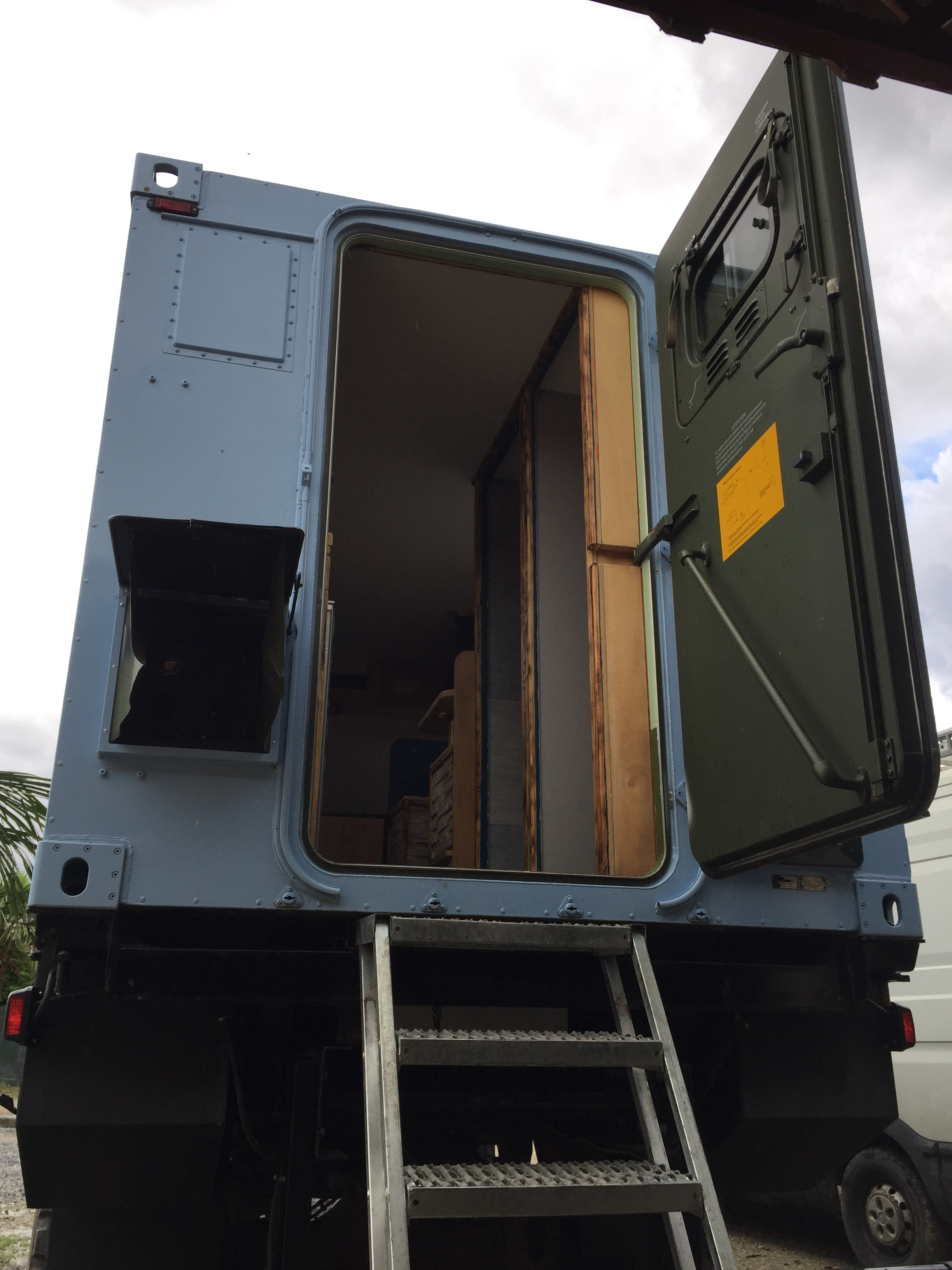

En sachant que mon entrée de cellule est derrière

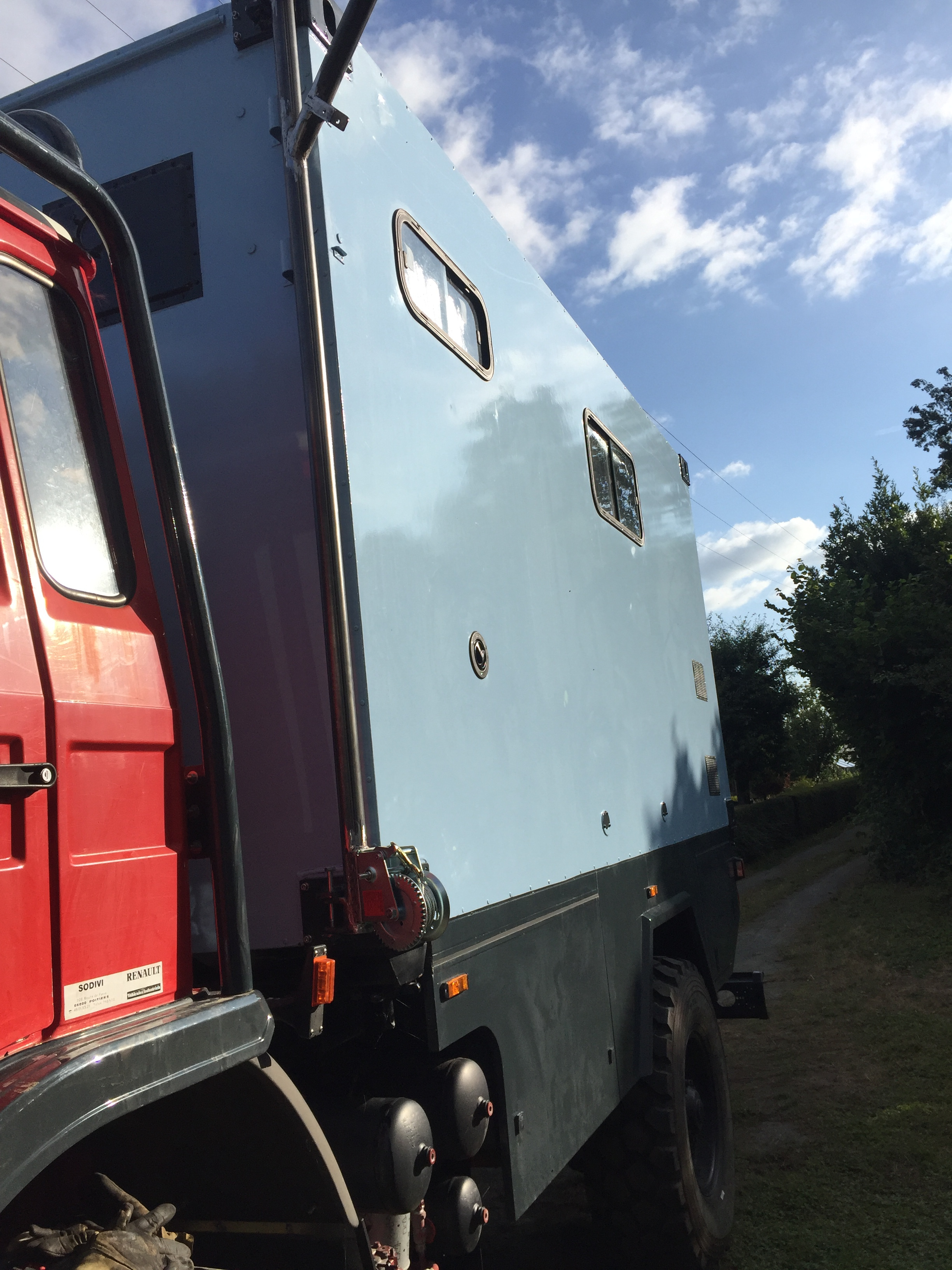

que j’ai peu de place entre la cabine et la cellule
Donc il me reste la possibilité de la mettre sur le toit de la cabine tout en sachant que c’est un simple cabine
J’ai peur que ça soit un peu lourd pour les fixations
Si quelqu’un a des idées

Peut-être la placer sur l'arrière en fabricant un pivot pour libérer la porte.
Si tu peux tu la fais se rabattre à 90° sur un des côté du Shelter avec une position verrouillable pour ne pas la manœuvrer tout le temps à l'arrêt...

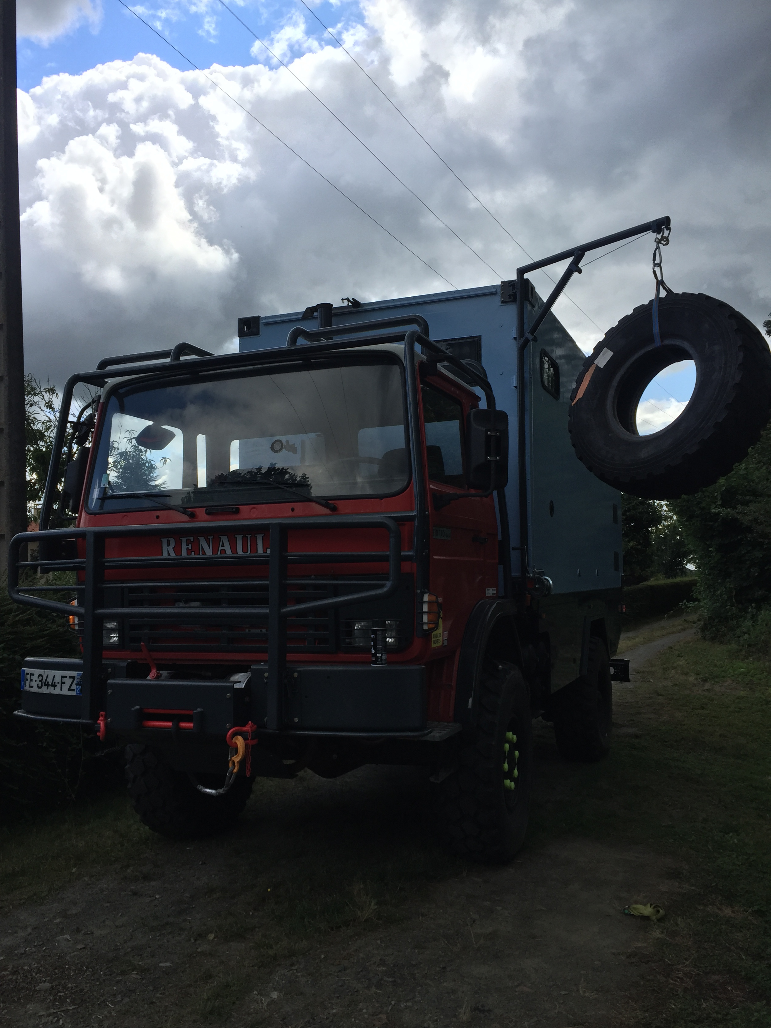

Donc après réflexion j’ai la première option du pneu sur la cabine
Pour l’instant du moins
car ma potence peut aller sur les 4 coins du shelter
Donc je me suis dit que je compléterai à l’utilisation
Merci à tous pour vos conseils
