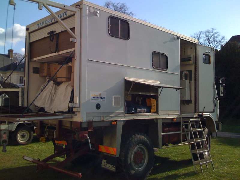

emplacement roue de secours si pas derriere ?
Bonjour à tous
Je suis dans un dilemme que je n’arrive pas à résoudre
Je dois placer ma roue de secours sur le camion
En sachant que mon entrée de cellule est derrière
que j’ai peu de place entre la cabine et la cellule
Donc il me reste la possibilité de la mettre sur le toit de la cabine tout en sachant que c’est un simple cabine
J’ai peur que ça soit un peu lourd pour les fixations
Si quelqu’un a des idées

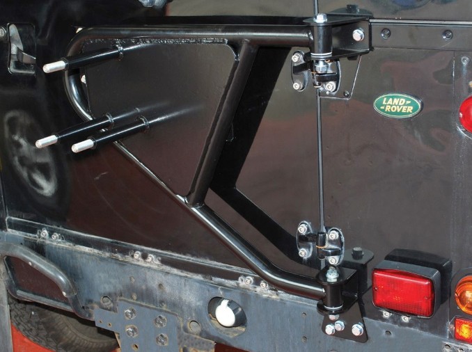

J'ai utilisé ce système sur un Land Defender 110 , en l'adaptant par rapport au poids de ta roue bien évidemment mais ça pourrait le faire dans le principe avec beaucoup de renforts !!!
que tu pourrais coupler avec une mature de ce type utilisée sur l'ex véhicule de DAMIEN je crois ( photo sce site BMH )
Sinon bravo pour ton camion très joli et bien équilibré , il ressemble bien à mon futur !!! Je vais suivre avec interêt ton post car je vais avoir une adaptation sur cadre shelter a faire sans le pb de la porte en face arrière ( sur mon futur elle est latérale)

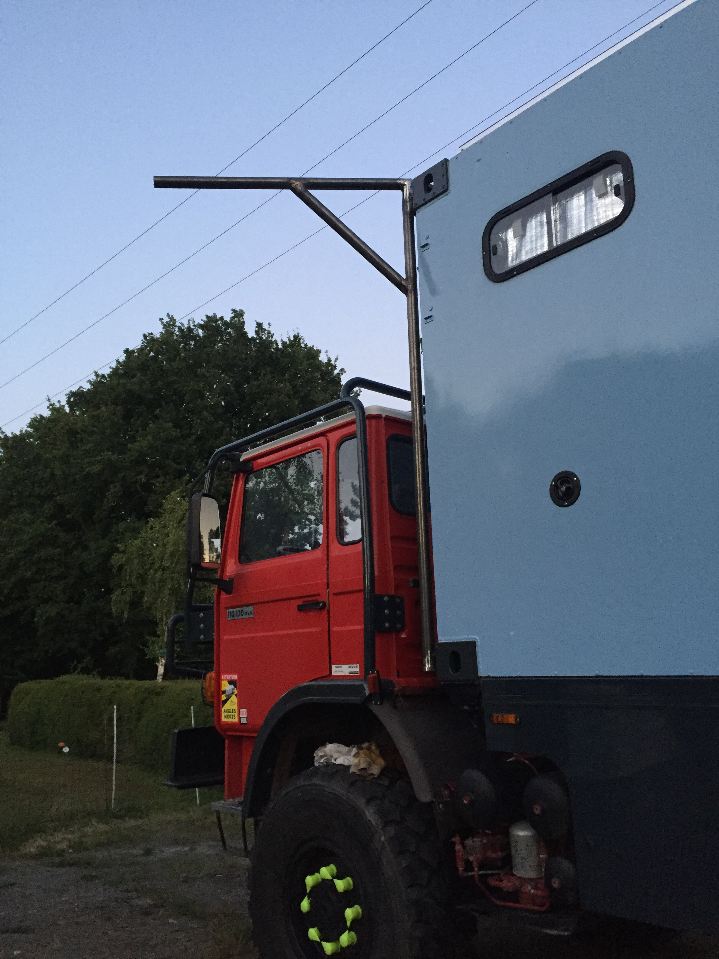

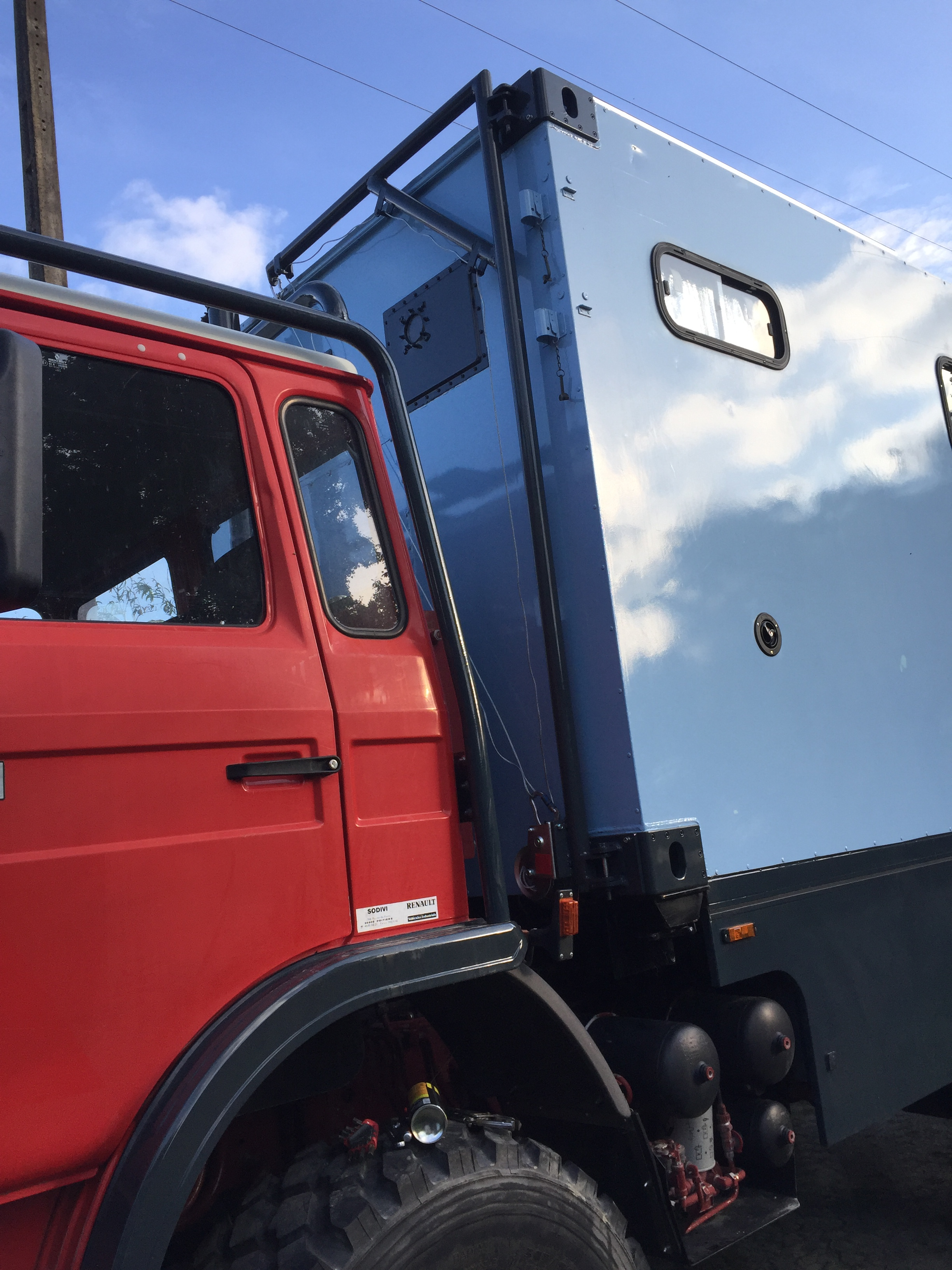

Donc après réflexion j’ai la première option du pneu sur la cabine
Pour l’instant du moins
car ma potence peut aller sur les 4 coins du shelter
Donc je me suis dit que je compléterai à l’utilisation
Merci à tous pour vos conseils
