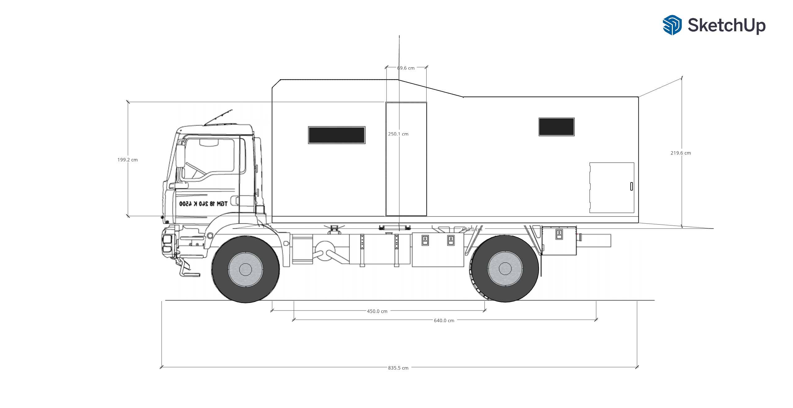

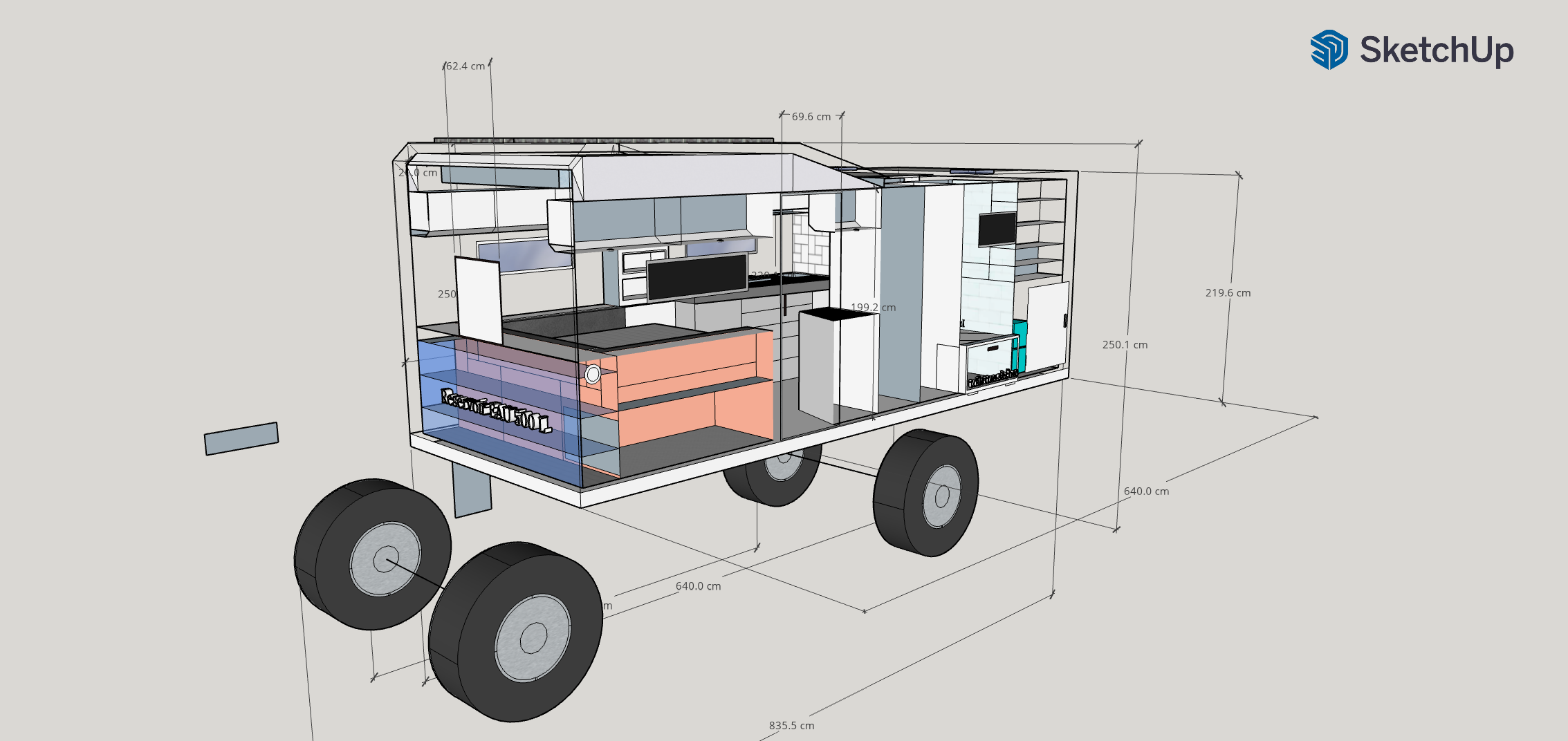

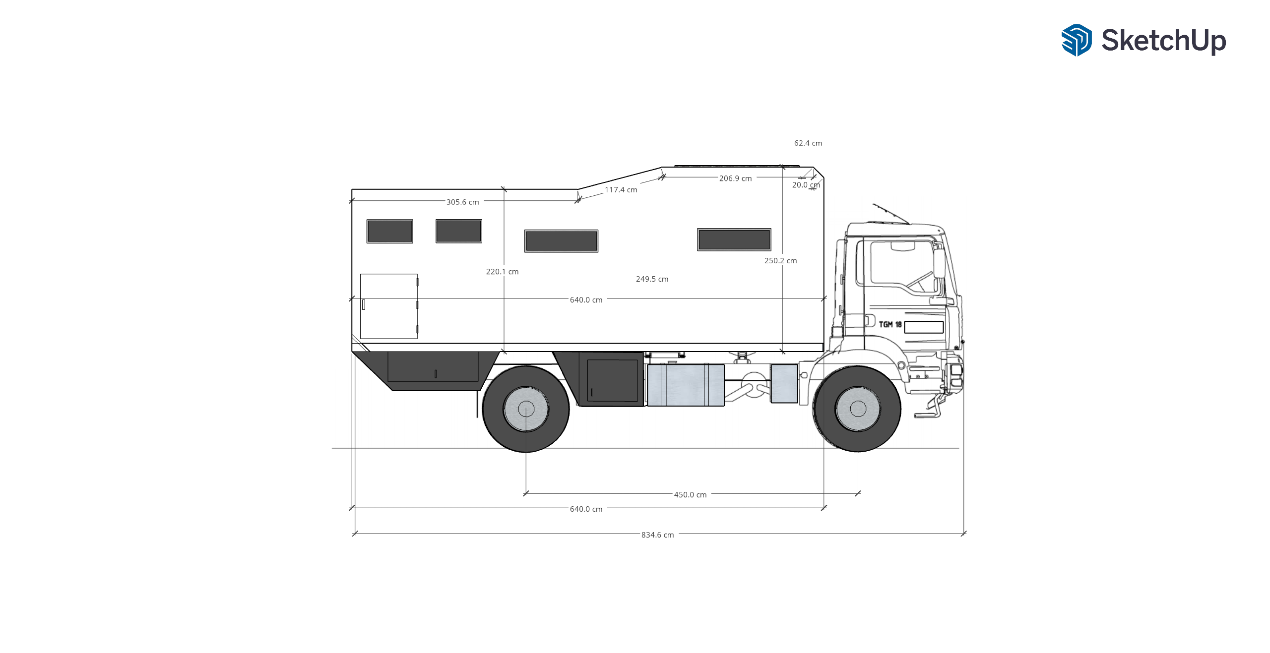

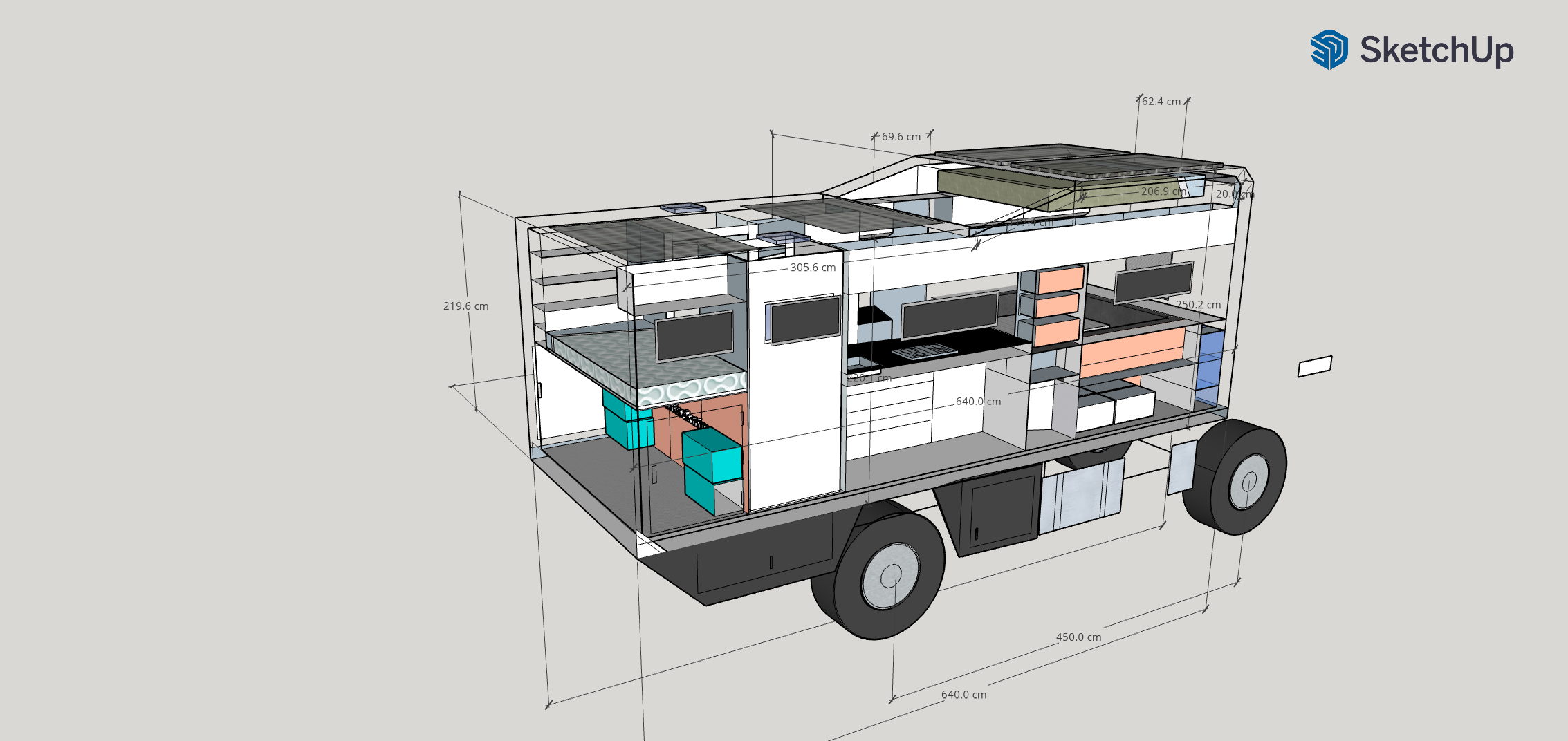

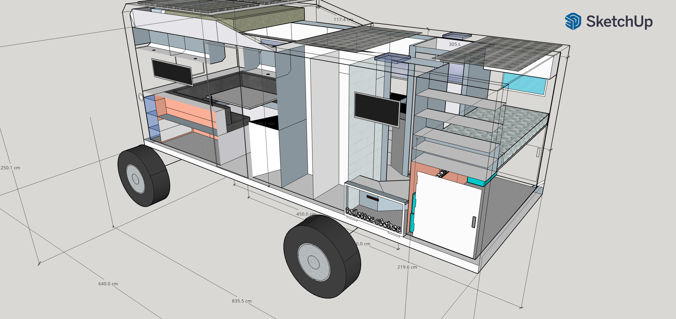

je vous partage ici le manted du futur camion ainsi que le plan de la cellule que je peaufine sur skechup

Sympa ton camion et ta cellule.
Petite question : tu l’as trouvé où le dessin du camion MAN sur Sketchup ?
Dessinant le mien je ne l’ai pas trouvé dans les bibliothèques et le dessiner c’est trop compliqué pour moi
Si tu as le composant, je suis preneur

Re: empattement pour cellule 6.50m

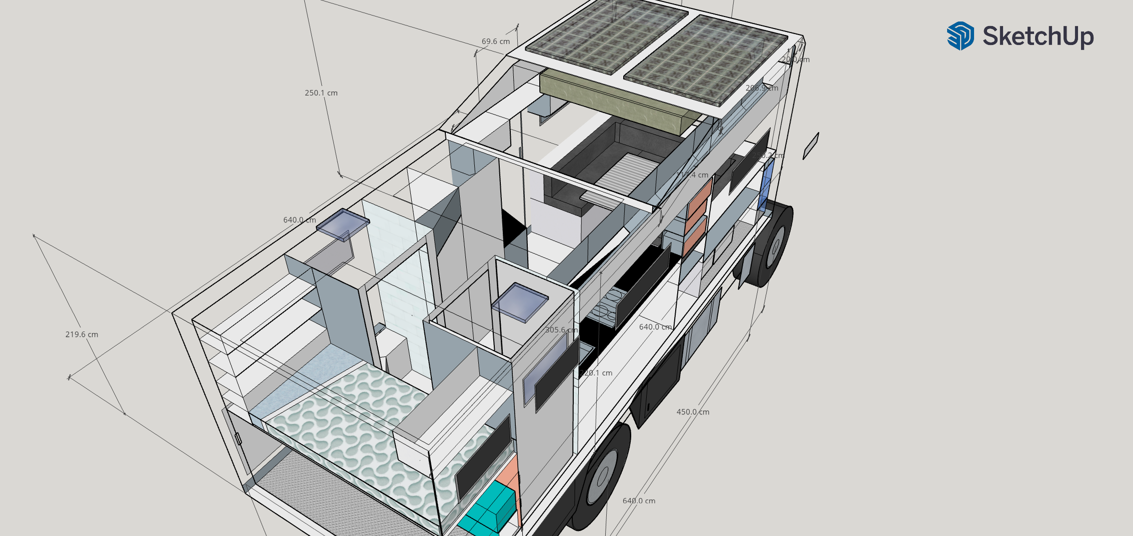

Bonjour 4Wmmwwm4s
Super beau projet d'emménagement, ça fait rêver. Beau budget aussi.
Juste une remarque, les deux panneaux solaires juste au-dessus du lit escamotables sont très vulnérables (branches) : prévoir une protection tubulaire sur le périmètre haut de la cellule.
Bon courage pour la suite.
Loïk.
Loïk.

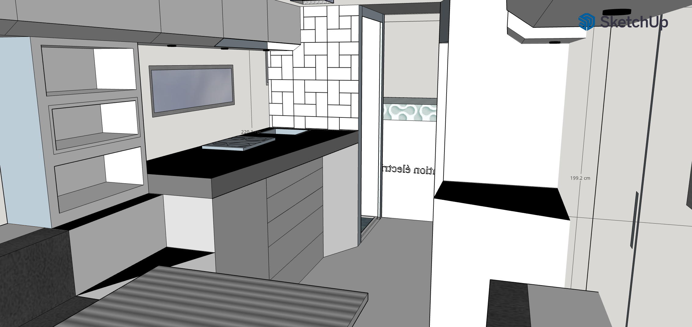

merci ! Oui en effet c'est prévus .. pare-branche de la cabine a la cellule mais pas sur le plan:)Loïk79 a écrit : 15 oct. 2021 09:21 Bonjour 4Wmmwwm4s
Loïk.
d'ailleurs on ne les voit pas avec la coupe du toit mais il y auras 5 panneaux de 360 w
j'ai d'ailleurs pas mal modifier le plan d'ailleurs car la porte doit se trouver coté droit pour l'homologation et à 2 m de poignée a poignée de la porte de salle de bain pour respecter les normes Afnor
pour gagner encore de la place j'ai d'ailleurs rassembler lebloc sanitaire et douche dans le même bloc et ce qui m'évite encore aussi de prévoir une porte de secours pour les toilettes
j'en suis au 6eme plans et je pense que je touche au but
je posterais la version définitive bientôt ...
les carrossier peine a me répondre ...
objectif autonomie maximale
sinon c M4wm4W

Alors en fait j'ai pris le bleu de chasiis fournis par man lors du devisNemocaledonie a écrit : 15 oct. 2021 04:16 Sympa ton camion et ta cellule.
Dessinant le mien je ne l’ai pas trouvé dans les bibliothèques et le dessiner c’est trop compliqué pour moi![]()
Si tu as le composant, je suis preneur![]()
et je l'ai importé en image
mais du coup ce n'est pas de la 3D simplement une vue en coupe donc visible que vu de face ... juste pour avoir une vue d'ensemble
si tut n'as pas de bleu de châssis tu peut trouver des images dans les plans unikat ou action mobile
