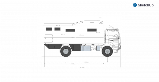

Bonjour je compte acheter un MAN TGM 18.XXX
pour mon projet. je souhaiterais y installer une cellule de 6.50m
que pensez vous d'un 4x4 de 4500 d'empattement ?
Merci ! a tous

Je ne pense pas que tu puisses mettre une cellule de 6.5 même avec un empattement de 4.5 sur un MAN 18.XXX. sur la doc (australienne, mais je pense que c'est kif-kif en Europe), la taille maximum hors tout est de 6.680 en Day cab (c'est à dire cabine courte) avec un empattement en 4.5.
La cabine courte (Day Cab) va vous sembler un peu short à 3 toute la journée, il vaut mieux tabler sur un Sleeper Cab un peu plus grande (et on peut mettre un siège à l'arrière, enfin si tu arrives à trouver un carrossier qui peut le faire) et là on tombe à 6.280 mais c'est en maximum (BL), c'est à dire hors du châssis ! (faut le rallonger ).
La longueur CF (sur le châssis) est de 6.305 sur un Day Cab et 5.905 sur Slepper Cab. Si tu veux un 13.290 l'empattement max est de 4.25 et le CF à 5.605 (longueur prévue de ma cellule)...
Je pense qu'il va falloir descendre tes envies
à la réalité, je sais je suis passé par là.
Si tu veux un porteur neuf, le prix est plus dans les 100K€ et une cellule vide de 5.6 dans les 20K€, après faut l'équiper : plomberie, Aménagements, électricité... Si tu tables sur 150K€ en tout, ca risque d'être un peu ricrac mais pas impossible et des choix devront être fait.
En tous les cas je te souhaite une bonne continuation et surtout de réaliser tes rêves, c'est le principal, le reste n'étant que de la littérature

merci pour ton retour
oui du coup je vais partir sur un DOKA avec emp de 5.00 m
cela doit être possible en rallongeant le châssis car on trouve des + de
6 m sur ce modèle chez actionmobil avec ATACAM 6.30 cabine rallongé notamment, ou 6 m chez Krug ...
du coup je vais aussi faire le nécessaire pour avoir un budget de +ou- 180 Ke car je ne suis pas prêt a faire certaine concessions
rest a mettre un peu plus de coté !!

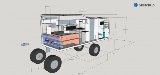

re salut a tous je te confirme les valeurs
je ne dépasserais pas les 180 000 avec véhicule neufs +cellule et je fait tout l'aménagement moi même
tout est déjà calculé et établi mais en effet le camion c'est 100 000
pour la partie aménagement et technique c'est là que les pros gagnent bcp et là ou les économies sont faramineuses, dans le cas bien sur, ou on est un très très bon bricoleur ou menuisier ( j'ai l'avantage d'être associé dans une entreprise d'agencement donc tous les vrais bon plan ça aide )
bcp du métier l'avouent : un agencement à 60000 vaut réellement 20000 donc si t'a pas de main d'œuvre c'est jackpot
la seule partie incompressible c'est l'elec mais notre ami de chez carapace va m'arranger ça aux petits oignons
En discussion avec Man j'attend leurs confirmations finalement pour partir sur une cabine L avec un 3 eme siège a l'avant et avec un empattement de 4500 on arrive à 6.40 de maximal carrossable
sinon cela sera une cabine c avec 3 eme siège confirmé par MAN
le doka n'est finalement pas pour moi avec une longueur carrossable maximale de 5.4
je doit aussi contacter chereaux et ipm mondia
j'ai aussi discuté avec les patron de 3c cartier qui m'on donné des infos sympa
Sinon bien sur je suis preneur de tout échanges de compétence ! le savoir est fait pour être partagé ! je vais donc m'abonner a t-on profil histoire de suivre ton projet
car je recherche en effet un carrossier qui pourra me fabriquer la cellule et marier les deux

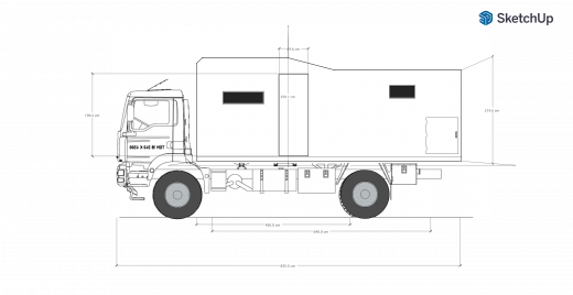

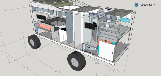

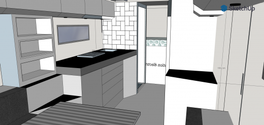

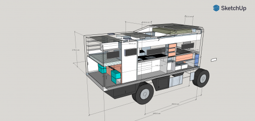

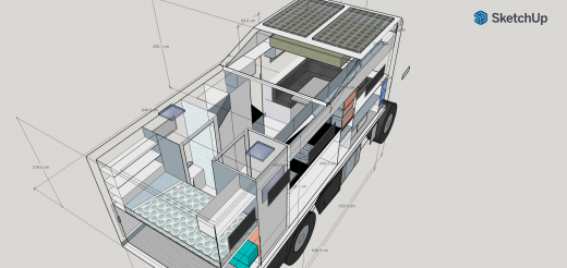

je vous partage ici le manted du futur camion ainsi que le plan de la cellule que je peaufine sur skechup
dés que le camion sera commandé je posterais ma story et mes expériences avec plaisir mais j'ai déjà bcp bcp appris en 3 mois et cela ne fait que commencer !
je prévois 1ans pour l'agencement donc ce n'est que le début
j'ai déjà un devis avec une option toit relevable mais comme j'ai trouvé le camùion adap^té je fait une eco de 15000 et plus de toit relevable !MarcoPorto a écrit : ↑07 juin 2021 20:46 Désolé M4wm4W, je n’avais pas vu ta présentation avant de répondre sur cette discussion, ceci dit je ne pense pas avoir dit de « conneries ». Tu as le savoir et les moyens de faire ce qui coûte très très cher toi même. Mais à ta disposition si tu veux un retour d’expérience, mon camion est actuellement chez le carrossier indus, la cellule se fabrique chez un fabriquant de caisse frigo et le mariage aura lieu à la fin de ce mois. J’ai un empattement de 3,80 et je pose une cellule de 5,2 tout en restant dans le barré rouge (sans rallonge du châssis)

Sympa ton camion et ta cellule.
Petite question : tu l’as trouvé où le dessin du camion MAN sur Sketchup ?
Dessinant le mien je ne l’ai pas trouvé dans les bibliothèques et le dessiner c’est trop compliqué pour moi
Si tu as le composant, je suis preneur

Re: empattement pour cellule 6.50m
Bonjour 4Wmmwwm4s
Super beau projet d'emménagement, ça fait rêver. Beau budget aussi.
Juste une remarque, les deux panneaux solaires juste au-dessus du lit escamotables sont très vulnérables (branches) : prévoir une protection tubulaire sur le périmètre haut de la cellule.
Bon courage pour la suite.
Loïk.
Loïk.
merci ! Oui en effet c'est prévus .. pare-branche de la cabine a la cellule mais pas sur le plan:)Loïk79 a écrit : ↑15 oct. 2021 09:21 Bonjour 4Wmmwwm4s
Loïk.
d'ailleurs on ne les voit pas avec la coupe du toit mais il y auras 5 panneaux de 360 w
j'ai d'ailleurs pas mal modifier le plan d'ailleurs car la porte doit se trouver coté droit pour l'homologation et à 2 m de poignée a poignée de la porte de salle de bain pour respecter les normes Afnor
pour gagner encore de la place j'ai d'ailleurs rassembler lebloc sanitaire et douche dans le même bloc et ce qui m'évite encore aussi de prévoir une porte de secours pour les toilettes
j'en suis au 6eme plans et je pense que je touche au but
je posterais la version définitive bientôt ...
les carrossier peine a me répondre ...
objectif autonomie maximale
Alors en fait j'ai pris le bleu de chasiis fournis par man lors du devisNemocaledonie a écrit : ↑15 oct. 2021 04:16 Sympa ton camion et ta cellule.
Dessinant le mien je ne l’ai pas trouvé dans les bibliothèques et le dessiner c’est trop compliqué pour moi![]()
Si tu as le composant, je suis preneur![]()
et je l'ai importé en image
mais du coup ce n'est pas de la 3D simplement une vue en coupe donc visible que vu de face ... juste pour avoir une vue d'ensemble
si tut n'as pas de bleu de châssis tu peut trouver des images dans les plans unikat ou action mobile
Merci M4wm4W pour ta réponse, je vais donc faire comme toi et importer un plan Man.
Concernant le budget j’en suis au même montant que toi grosso modo : 100k€ pour le camion, 20k€ pour la cellule (fabricant camions frigo), 15k€ pour les ouvertures (Outbound) et le reste en aménagements et électricité(Victron) que je fais. Pour les PV j’ai opté pour des 400w à peine plus chers mais fournissant bien plus. Bon pour le moment ce n’est qu’un projet ne rentrant pas en France avant 3 ans ... Bonne continuation
