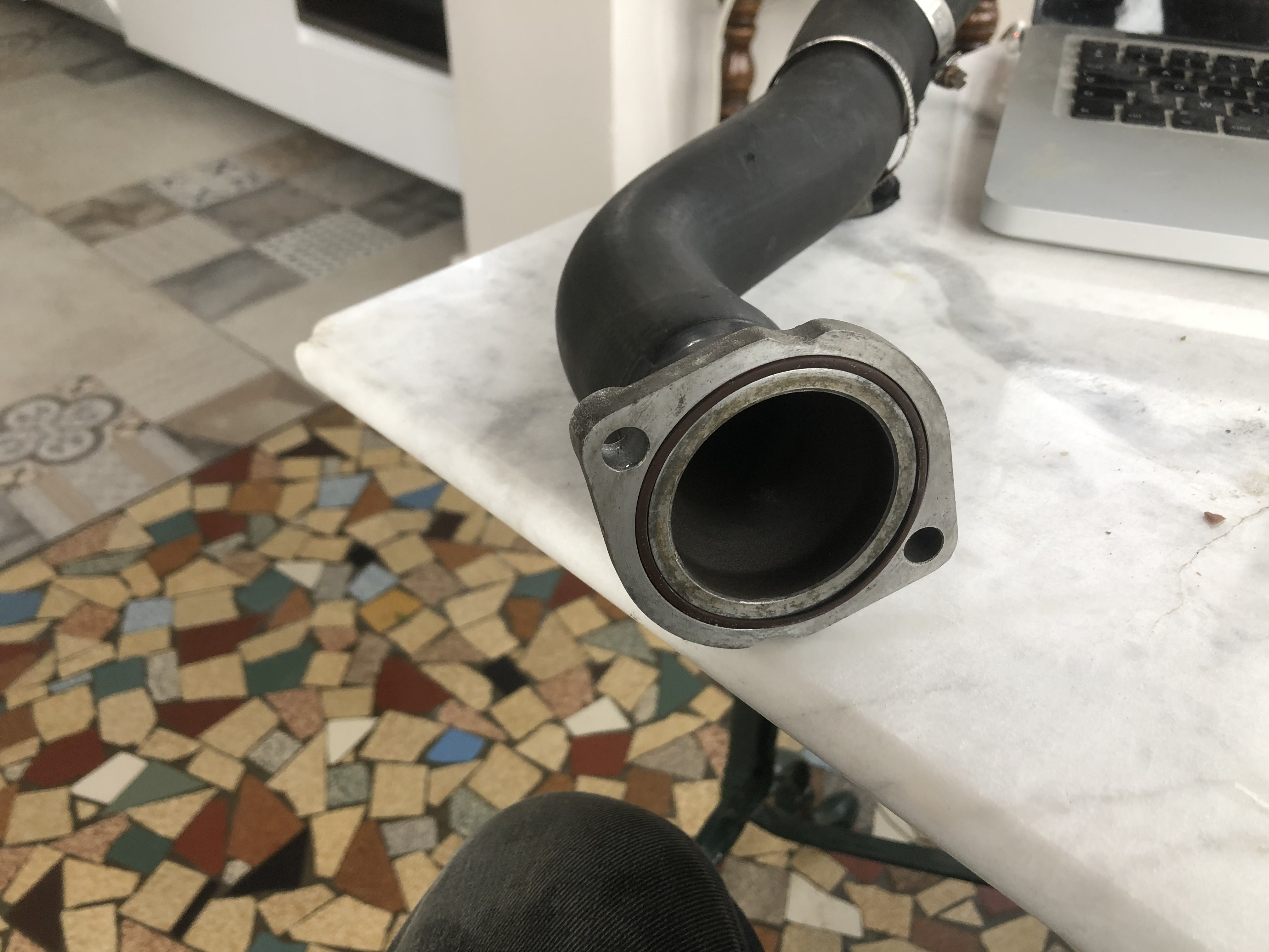

Suite a mes souci de dépôt d'huile dans mon vase d'expansion et mon ventilo qui ne s'enclenche pas j'ai commencé dans un premier temps par vider mon circuit de refroidissement , et j'ai constaté que le liquide était super propre et pas d'huile , j'ai changer ma sonde radiateur et mon calorstat .
Lors du changement du calorstat me suis aperçu que le joint autour du calorstat était plus que cuit et partait en lambeau , je l'ai quand même tester et il fonctionne et j'en ai quand même mis un neuf .
Sur le boitier du calorstat il y a un joint que j'ai aussi changer et me suis appercu qu'il y avait comme une fine couche de pâte .
Ma question est ce qu'il faut que je remette quelque chose pour qu 'il y ai une meilleur étanchéité ou pas ? , car je vous avouerai que le joint du boitier qui est dans la rainure se barre et j'ai peur qu'il ne reste pas dans sont emplacement .
Merci par avance
Angel
- Messages : 4091
Re: liquide de refroidissement dépot d'huile
ici en Colombie quand j'ai fait refaire mon moteur du Pick Mazda BT50 2.5TD le gars m'a mis de la pate à joint loctite grise presque partout sur les joints neufs...
gordito

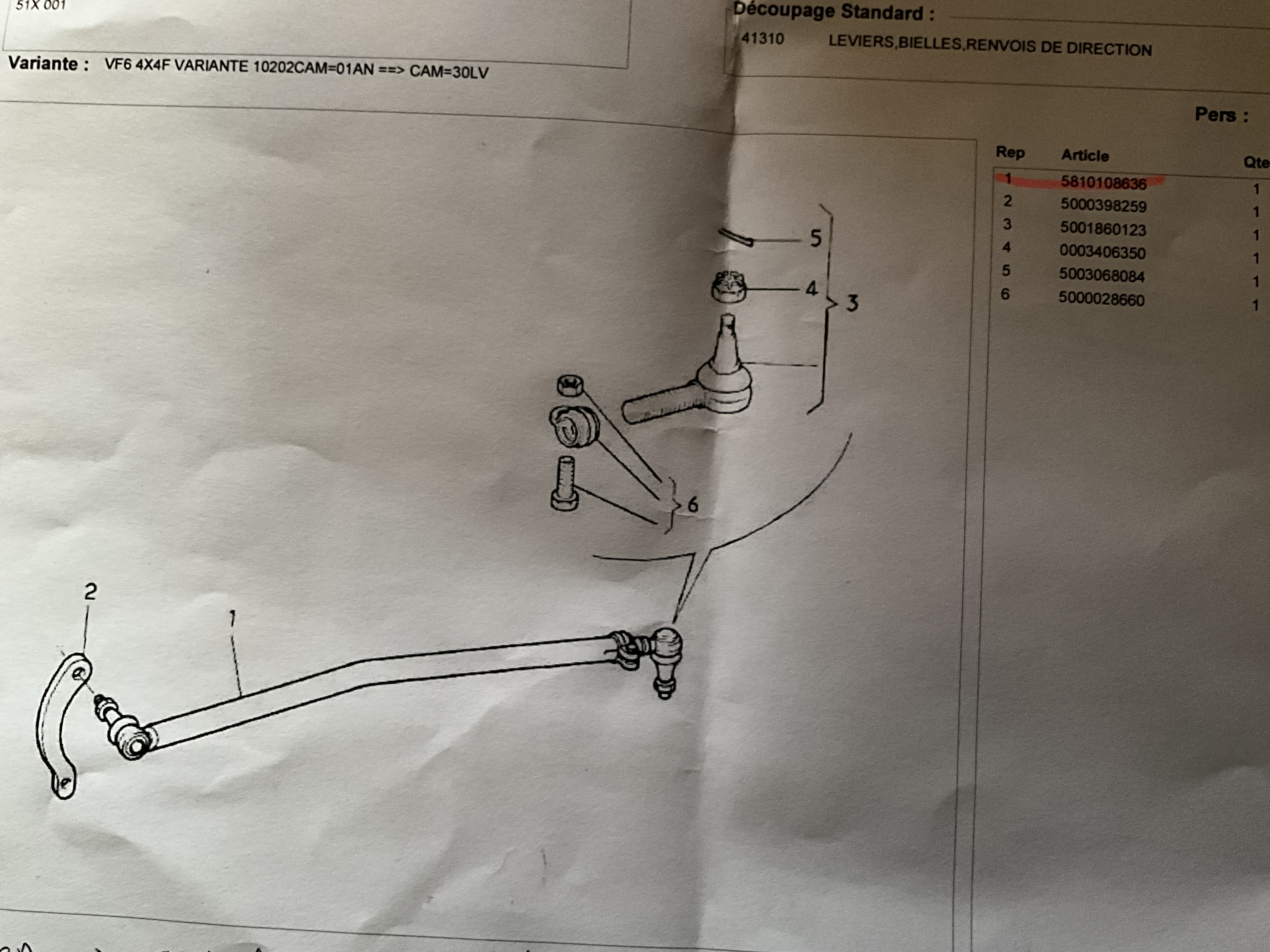

Bonjour à tous
Je recherche la barre de direction cel qui se trouve coter conducteur mon CT ne passe pas à cause de cela et malheureusement c est cel qui est certi dans la barre qui est abîmer et comme d habitude Renault n en a plus .
Qui pourrais m indiquer où trouver cela , je suis actuellement sur Perpignan
Merci d, avance
Merci d, avance
Das ist warscheinlich die gleiche wie beim 4x2 nur wurde die beim 4x4 an einer Stelle gebogen.
Die vom 4x2 hat 533mm , die vom 4x4 480mm
gruß Ralf
C'est probablement le même que celui du 4x2, mais il a été plié à un endroit sur le 4x4.
Celle du 4x2 a 533mm, celle du 4x4 480mm.
salutations Ralf
gruß Ralf
salutations Ralf
