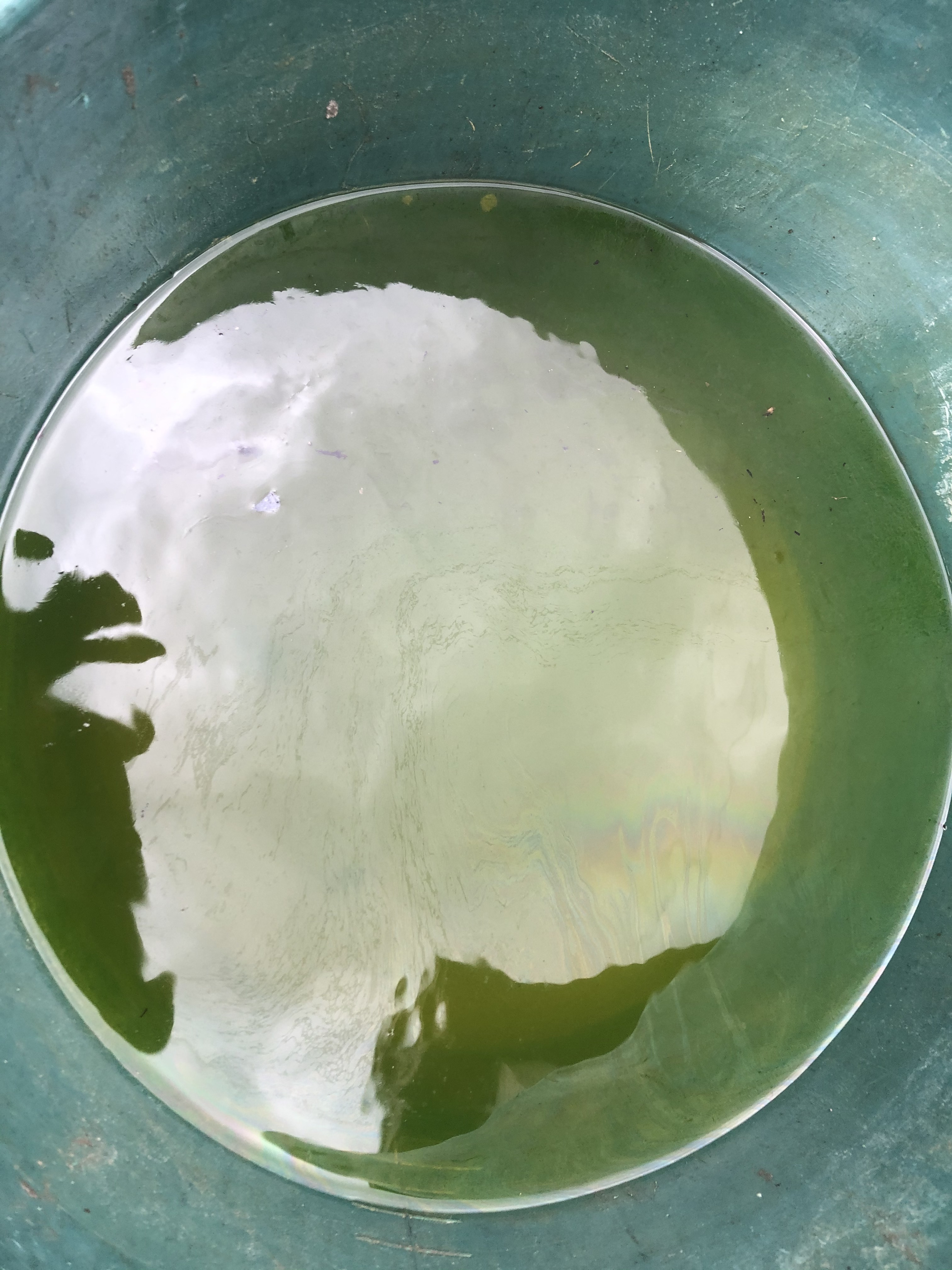

sur mon B 110 4X4 j'ai constaté que j'avais un dépôt visqueux noir , est un joint de culasse ou autre chose
Merci d'avance pour avis
Messages : 3575
Re: liquide de refroidissement dépot d'huile
Message par sebg61 »
les Sofim sont connus pour fuire ... mais là c'est pas bon signe ... avant d'envisager un JDC vérifie que ton échangeur thermique eau/huile est ok :

C'est marrant je viens de sortir de chez renault et il viennent de m'imprimer le même doc , oui en effet on ma dis que cela pouvais venir de l'échangeur d'huile , si c 'est le cas le probléme c est que cet pièce n'est plus dispo chez renault .
Est complique de démonté l'changeur d'huile ? et sais tu ou je peux trouver cet pièce ?
Merci de m'avoir répondu
Message par Beda »
Salut, Angel,
Pour contrôler le refroidisseur d'huile, on peut le déconnecter du circuit d'eau et conduire sans lui.
Si l'huile s'échappe alors des connexions, tu as trouvé le coupable.
Beda

Beda a écrit : 09 avr. 2021 16:04 Salut, Angel,
Salut
Alors si je comprend bien je déconnecte les deux tuyaux et je les connectes ensemble ?
MERCI pour ton aide

échangeur d'huile ou échangeur de température
Messages : 3608
Bonsoir
Via un coup de google, on trouve :
https://www.allcarpartsfast.co.uk/renau ... lter-base/
mais la plaisanterie est à 306 euros + transport...
Vu le peu de surface d'échange, tu ne dois pas risquer grand-chose à le by-passer en raccordant les deux tuyaux. En prime comme déjà dit, si de l'huile sort des raccords, tu auras trouvé la cause de la mayonnaise...

Salut tout le monde
Suite a mes souci de dépôt d'huile dans mon vase d'expansion et mon ventilo qui ne s'enclenche pas j'ai commencé dans un premier temps par vider mon circuit de refroidissement , et j'ai constaté que le liquide était super propre et pas d'huile , j'ai changer ma sonde radiateur et mon calorstat .
Lors du changement du calorstat me suis aperçu que le joint autour du calorstat était plus que cuit et partait en lambeau , je l'ai quand même tester et il fonctionne et j'en ai quand même mis un neuf .
Sur le boitier du calorstat il y a un joint que j'ai aussi changer et me suis appercu qu'il y avait comme une fine couche de pâte .
Ma question est ce qu'il faut que je remette quelque chose pour qu 'il y ai une meilleur étanchéité ou pas ? , car je vous avouerai que le joint du boitier qui est dans la rainure se barre et j'ai peur qu'il ne reste pas dans sont emplacement .
Merci par avance
