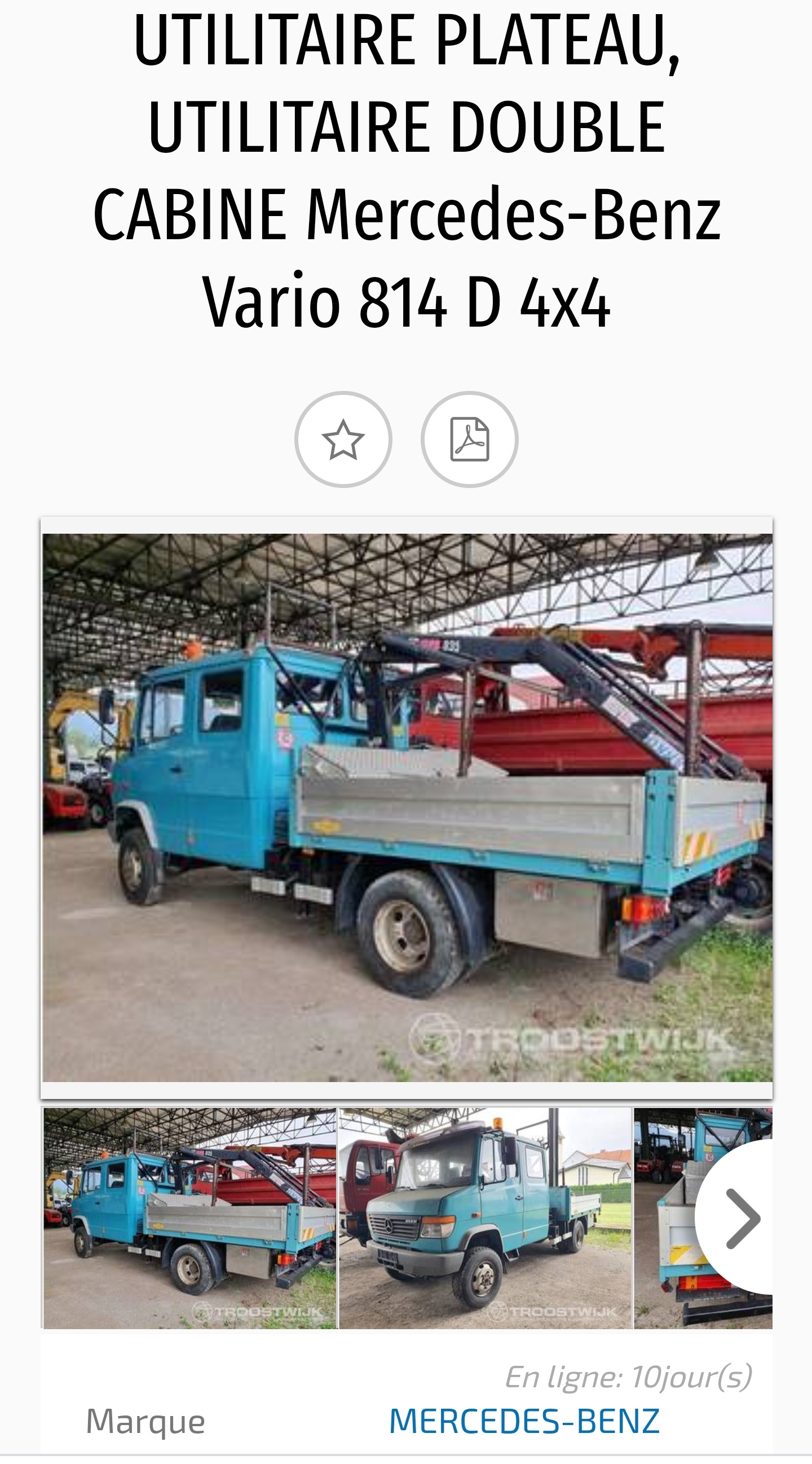

Je suis sur le net les aventures et la construction de certaines familles dans la même veine...et aussi la construction de cellules faites maison... ou pas...
Ayant tout pour réaliser de la grosse serrurerie...et ayant pas mal de connaissances dans les panneaux isolants etc etc..bref ..tout pour réaliser une belle cellule je me verrais bien me lancer dans la création perso....
Sur base d'un VARIO 814 da 4x4 de 1998 à 2006 car si j'ai bien compris ..ce sont les seul à être immatriculable en France ...
Donc voilà...ça restreint la recherche...
Mais j'en ai trouve un......
En SLOVÉNIE..
Oui je c'est, c'est pas la porte a cote, mais il n'a que 150000km et il semble correct.
C'est un 814 donc, double cabine 7 places, empattement long.
Me reste a bien vérifier les papiers...partir en Slovénie, le ramener et l'emmener au garage pour la partie mécanique que je ne sait pas réaliser ( démontage moteur complet et boîte révision de l'ensemble, des transmissions et des divers bloquages et options 4x4...chargement filtres a gazoil, remplacement du réservoir, remplacement des suspensions par des renforcées a plus grand débattements, remplacement des lames, remplacement des jantes et passage en 20 pouces.. pneumatiques spécial off road, assemblage cellule réalisé dans mon atelier et peinture totale de l'ensemble...

- Le camion est encore en panne !
- Messages : 975
Re: AUTOCONSTRUCTION SUR BASE VARIO
Bienvenu ici
Jolie bestiole.
Je ne sais pas si le bras restera dessus à à l’achat mais rien qu’à la revente cela te soulagera de certains frais à venir.
Pourquoi vouloir reprendre l’ensemble de la mécanique, c’est fiable ces bidules?!
Jolie bestiole.

Salut a toi Kaya29...kaya29 a écrit : 15 mars 2021 07:37 Bienvenu ici![]()
Jolie bestiole.
Je sais que 150000km ça fait peut pour ces moteurs....c une broutille ..mais bon...venant de SLOVÉNIE..je ne sait pas comment il est....donc avant d'investir des sommes pour y mettre une super cellule...autant s'assurer que la base est sûre a 100%... Ce n'est pas arrivé en Islande ou en Russie que je dois m'assurer de cela. Et puis je pense qu'il y aura une prépa moteur pour bien fiabiliser l'ensemble...brefff... Quand tu construit ta maison'..assure toi de ses fondations !!

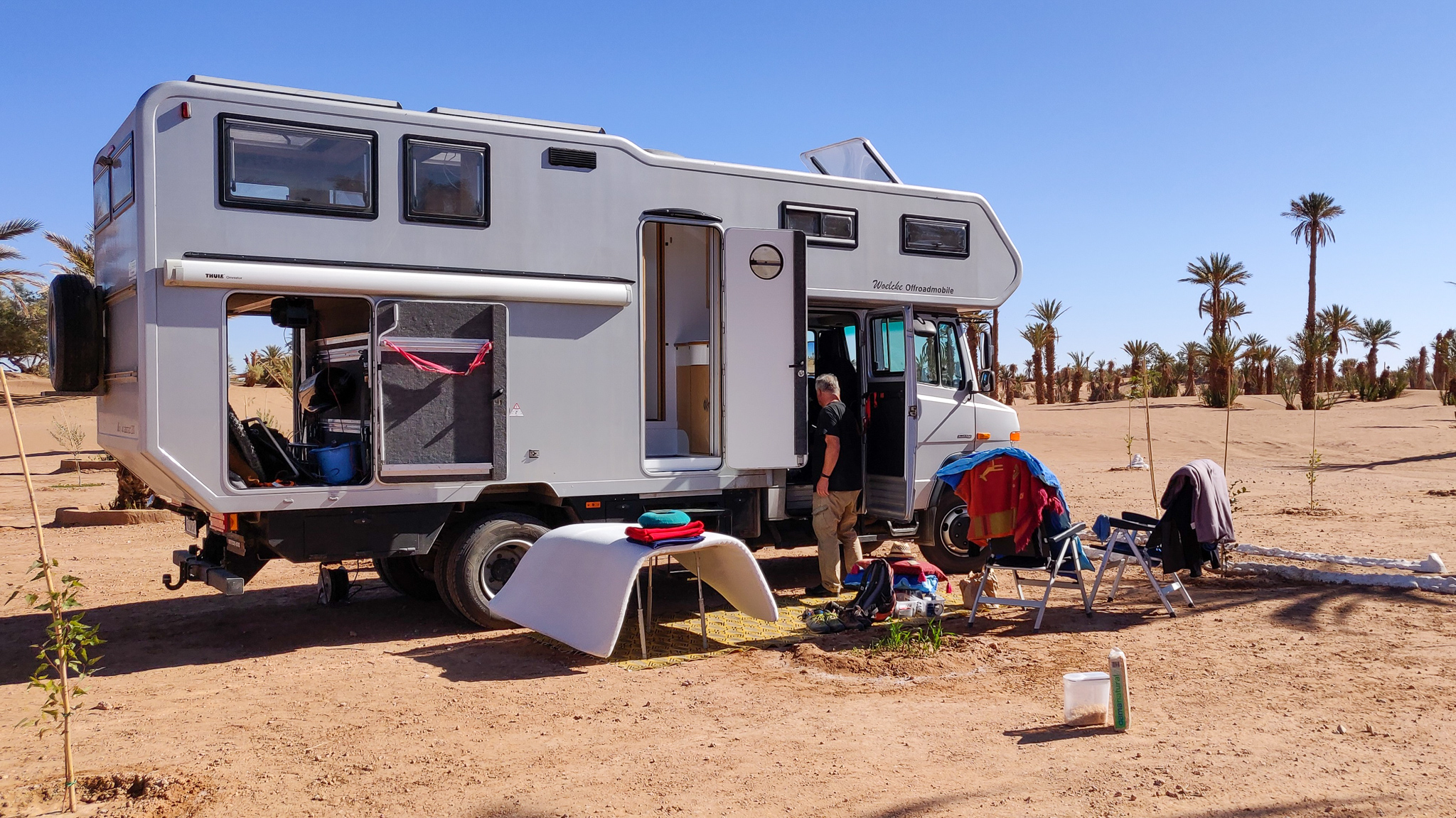

Petit complément pour donner une idée du résultat final envisagé !!!
Hormis la soute qui ne sera pas de cette Dimension car l'arrière accueillera le carré repas....sinon pour le reste ça devrais être comme ça..avec un porte moto sur l'arrière..

à 150 000 kms pas besoin de tomber le moteur !
le carnet d'entretien dépasse le million de kms, on est sur du PL en 7.5T et il est assez frugal d'ailleurs 17L/100
Reste qu'en France ce n'est pas possible de le mettre en roue simple à l'arrière ou même de mettre plus large que du 9.5R17.5 ce qui est pénalisant pour une utilisation off road,

Si je l'avais eut neuf..je passerai cette étape..mais la...on parle de temps et d'argent a mettre en jeux pour le projet et la dépose du moteur ..la vérification des joints..des pistons.etc etc..bref de sa remise à neuf ...voir mieux !!!
Concernant les pneumatiques, toujours ok avec toi...reste donc les Michelin t IRES XZY 9.5 R17.5, qui sont encore approuvés par Mercedes Benz et sont montés sur le projet BENNY GOES THE ROAD sur un 816 avec lesquels ils ont fait l'ISLANDE en long en large et en travers sans soucis ..
