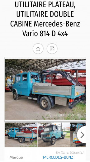

Sur base d'un VARIO 814 da 4x4 de 1998 à 2006 car si j'ai bien compris ..ce sont les seul à être immatriculable en France ...
Donc voilà...ça restreint la recherche...
Mais j'en ai trouve un......
En SLOVÉNIE..
Oui je c'est, c'est pas la porte a cote, mais il n'a que 150000km et il semble correct.
C'est un 814 donc, double cabine 7 places, empattement long.
Me reste a bien vérifier les papiers...partir en Slovénie, le ramener et l'emmener au garage pour la partie mécanique que je ne sait pas réaliser ( démontage moteur complet et boîte révision de l'ensemble, des transmissions et des divers bloquages et options 4x4...chargement filtres a gazoil, remplacement du réservoir, remplacement des suspensions par des renforcées a plus grand débattements, remplacement des lames, remplacement des jantes et passage en 20 pouces.. pneumatiques spécial off road, assemblage cellule réalisé dans mon atelier et peinture totale de l'ensemble...

Bonjour et bienvenue à toi ,ta famille et ton futur vario ! en plus un chti parfait nous sommes voisin ! je suis à coté du Cateau Cambresis

Jolie bestiole.
Je ne sais pas si le bras restera dessus à à l’achat mais rien qu’à la revente cela te soulagera de certains frais à venir.
Pourquoi vouloir reprendre l’ensemble de la mécanique, c’est fiable ces bidules?!

Salut a toi Kaya29...kaya29 a écrit : 15 mars 2021 07:37 Bienvenu ici![]()
Jolie bestiole.
Je sais que 150000km ça fait peut pour ces moteurs....c une broutille ..mais bon...venant de SLOVÉNIE..je ne sait pas comment il est....donc avant d'investir des sommes pour y mettre une super cellule...autant s'assurer que la base est sûre a 100%... Ce n'est pas arrivé en Islande ou en Russie que je dois m'assurer de cela. Et puis je pense qu'il y aura une prépa moteur pour bien fiabiliser l'ensemble...brefff... Quand tu construit ta maison'..assure toi de ses fondations !!

Re: AUTOCONSTRUCTION SUR BASE VARIO
à 150 000 kms pas besoin de tomber le moteur !
le carnet d'entretien dépasse le million de kms, on est sur du PL en 7.5T et il est assez frugal d'ailleurs 17L/100
Reste qu'en France ce n'est pas possible de le mettre en roue simple à l'arrière ou même de mettre plus large que du 9.5R17.5 ce qui est pénalisant pour une utilisation off road,
Entièrement d'accord avec toi.sebidon a écrit : 15 mars 2021 12:48 à 150 000 kms pas besoin de tomber le moteur !
Si je l'avais eut neuf..je passerai cette étape..mais la...on parle de temps et d'argent a mettre en jeux pour le projet et la dépose du moteur ..la vérification des joints..des pistons.etc etc..bref de sa remise à neuf ...voir mieux !!!
Concernant les pneumatiques, toujours ok avec toi...reste donc les Michelin t IRES XZY 9.5 R17.5, qui sont encore approuvés par Mercedes Benz et sont montés sur le projet BENNY GOES THE ROAD sur un 816 avec lesquels ils ont fait l'ISLANDE en long en large et en travers sans soucis ..
le 9.5 c'est l'équivalent du 255 en largeur, certains sont homologués pour le 215/75R17.5 on doit trouver des pneus plus modernes.
J'avais des hankook dessus et c'était pas mal, même pour la neige, mais c'est sur que dans le gras tu n'as rien dans ces dimensions !!!
Sinon le top c'est de trouver une version en 4X4 permanent.
