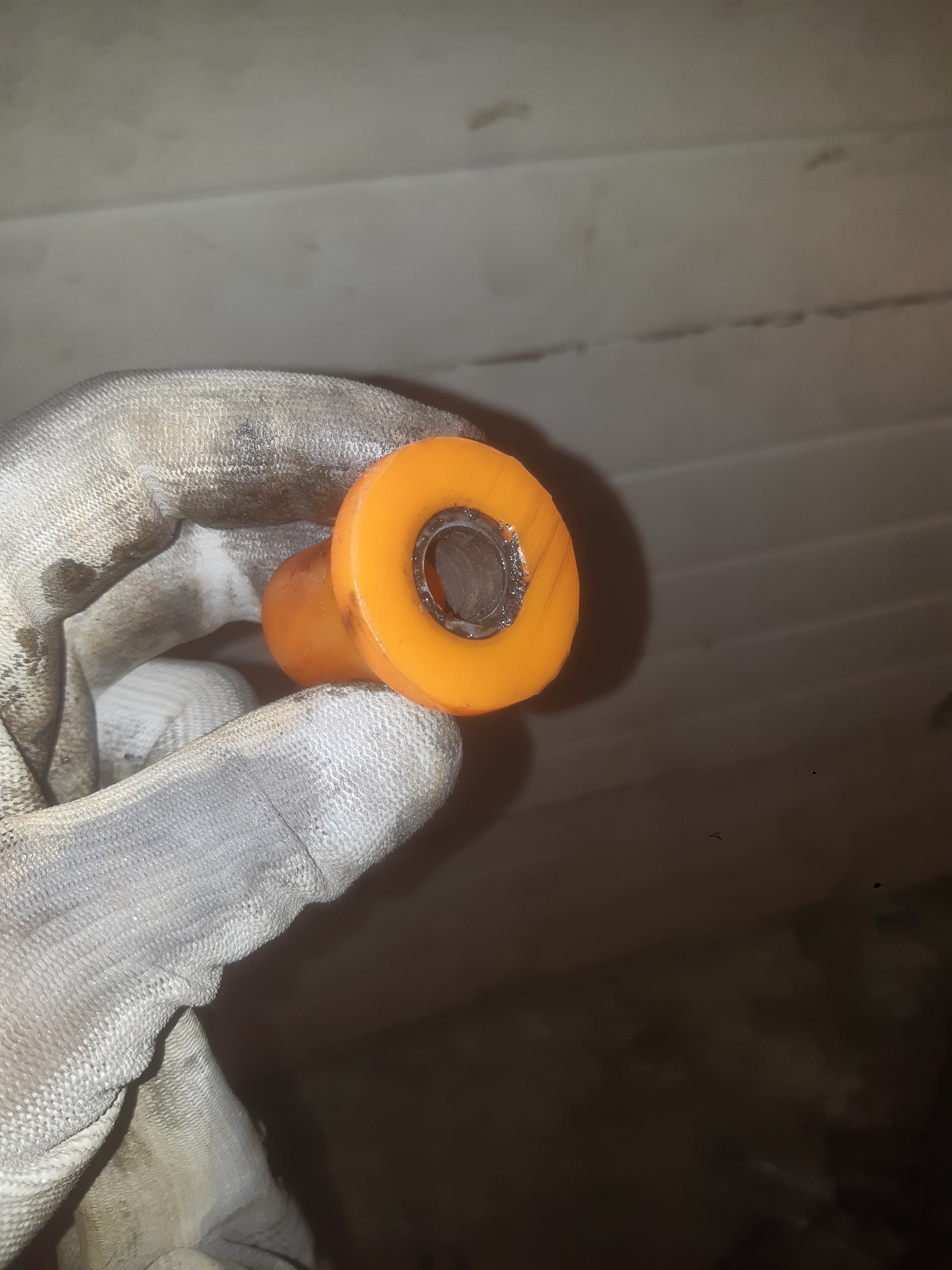

Alors j’ai eu renault le complet pour la barre stab avant 400€ht ça commence à piquer pour 6 morceaux de caoutchouc

J’ai une petite idée je vous ferai suivre

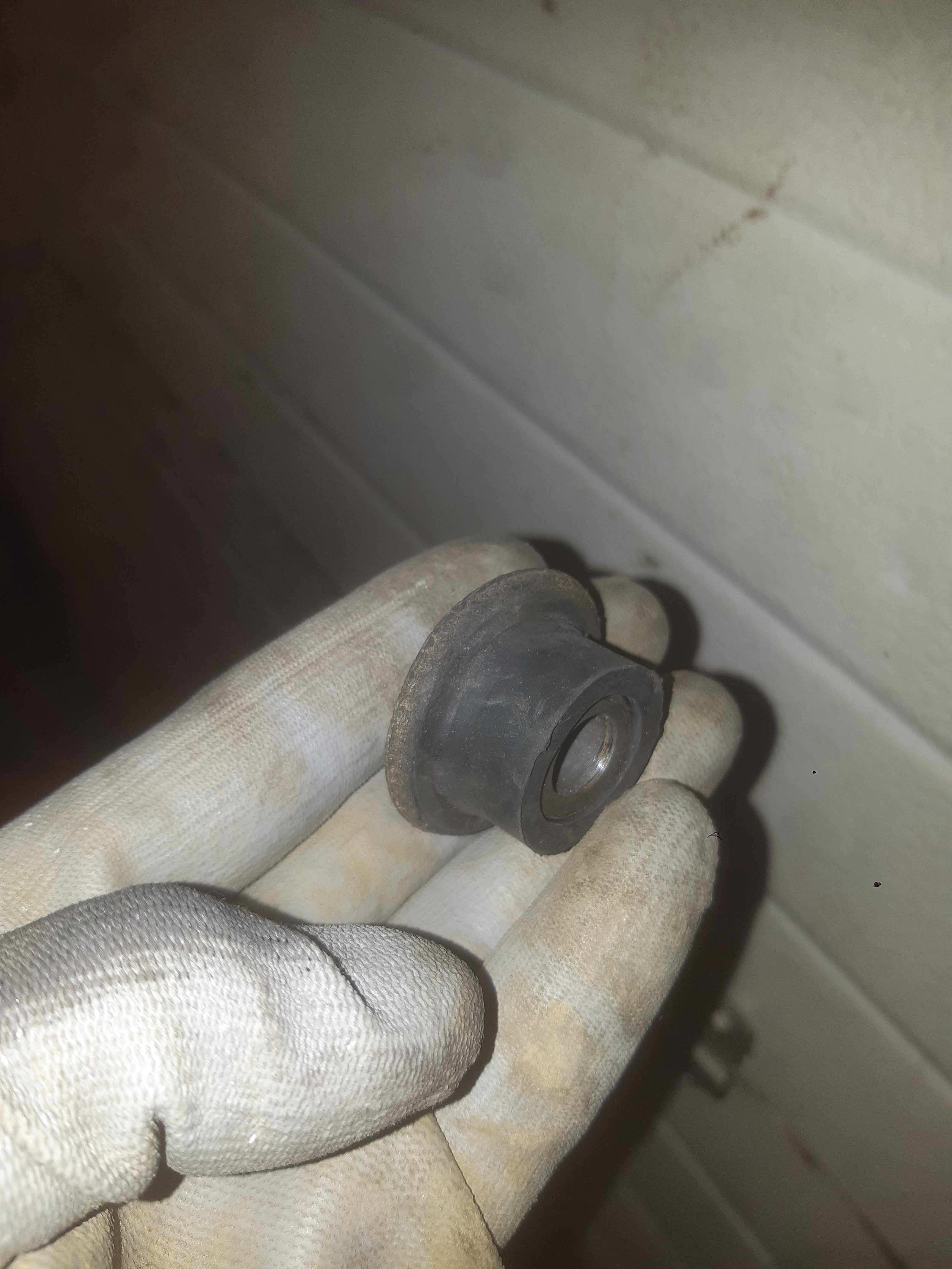

Voilà l’origine

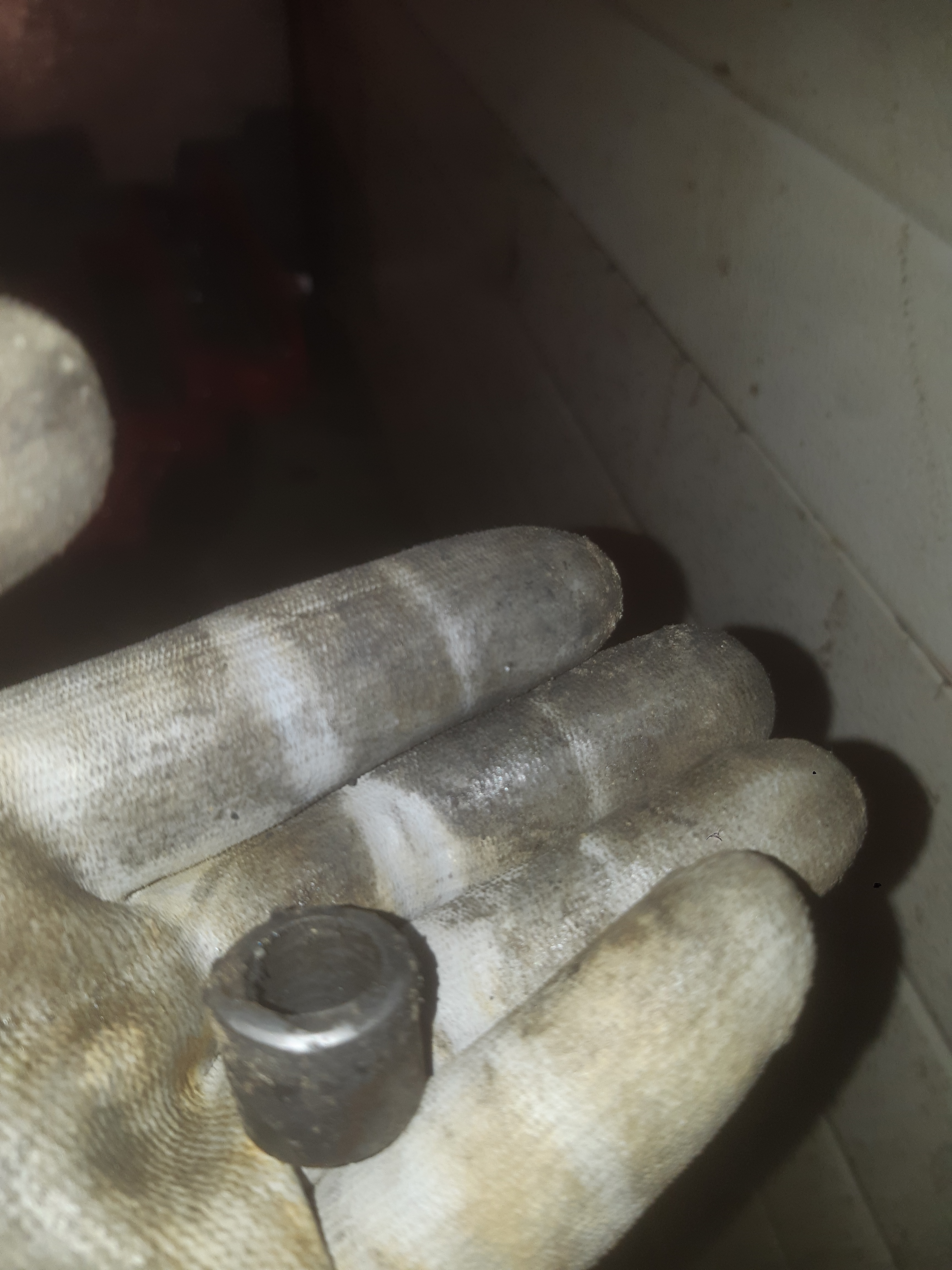

Récupération de la bague intérieure

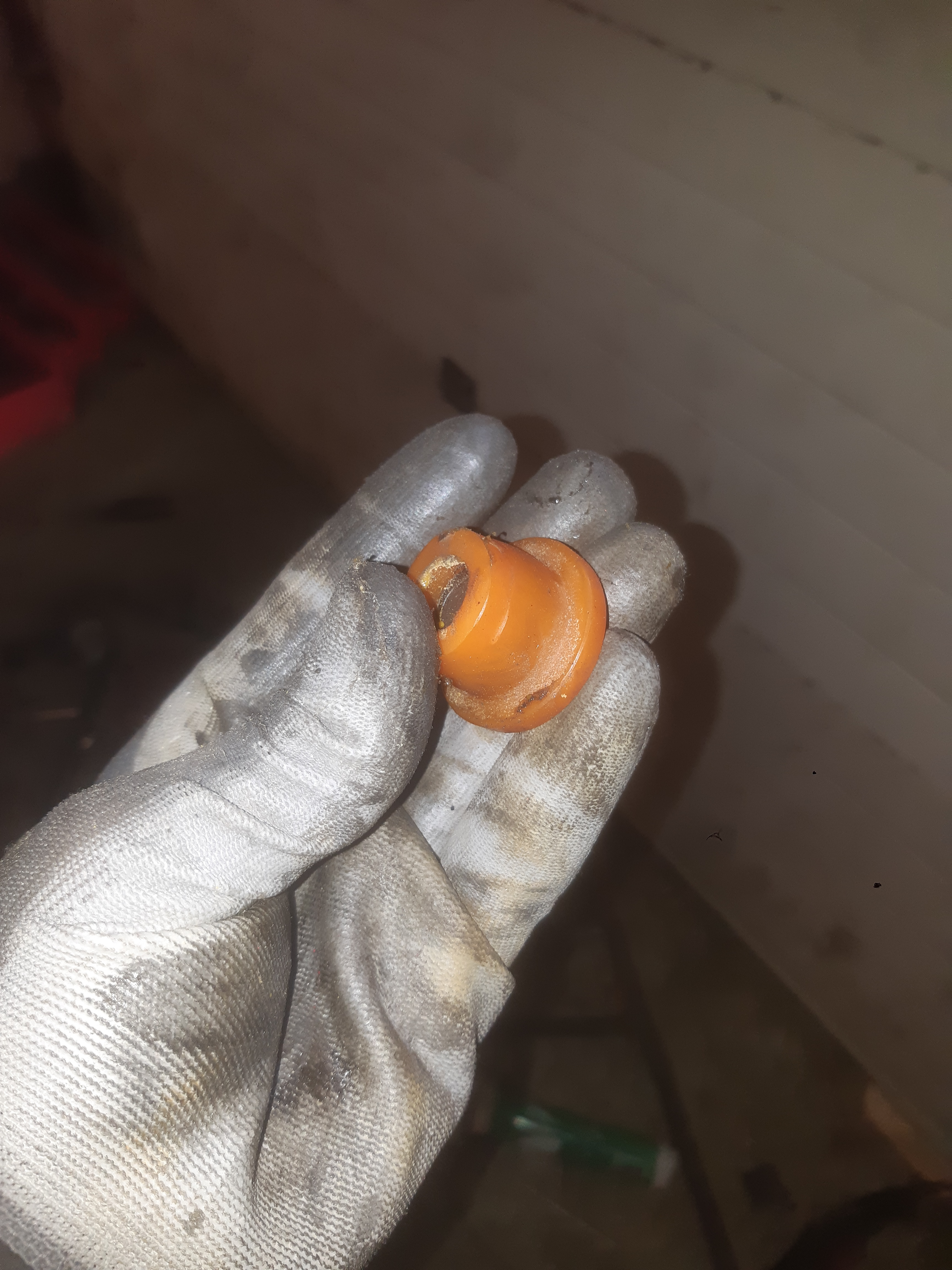

Silentbloc lame de Toyota bj40 attention ne pas prendre du bj42 46 ils sont plus gros

Insérez la bague

Coupez 5mm plus long que l’origine car le Silentbloc Toyota a un peu jeu ,comme ça à l’écrasement il gonfle

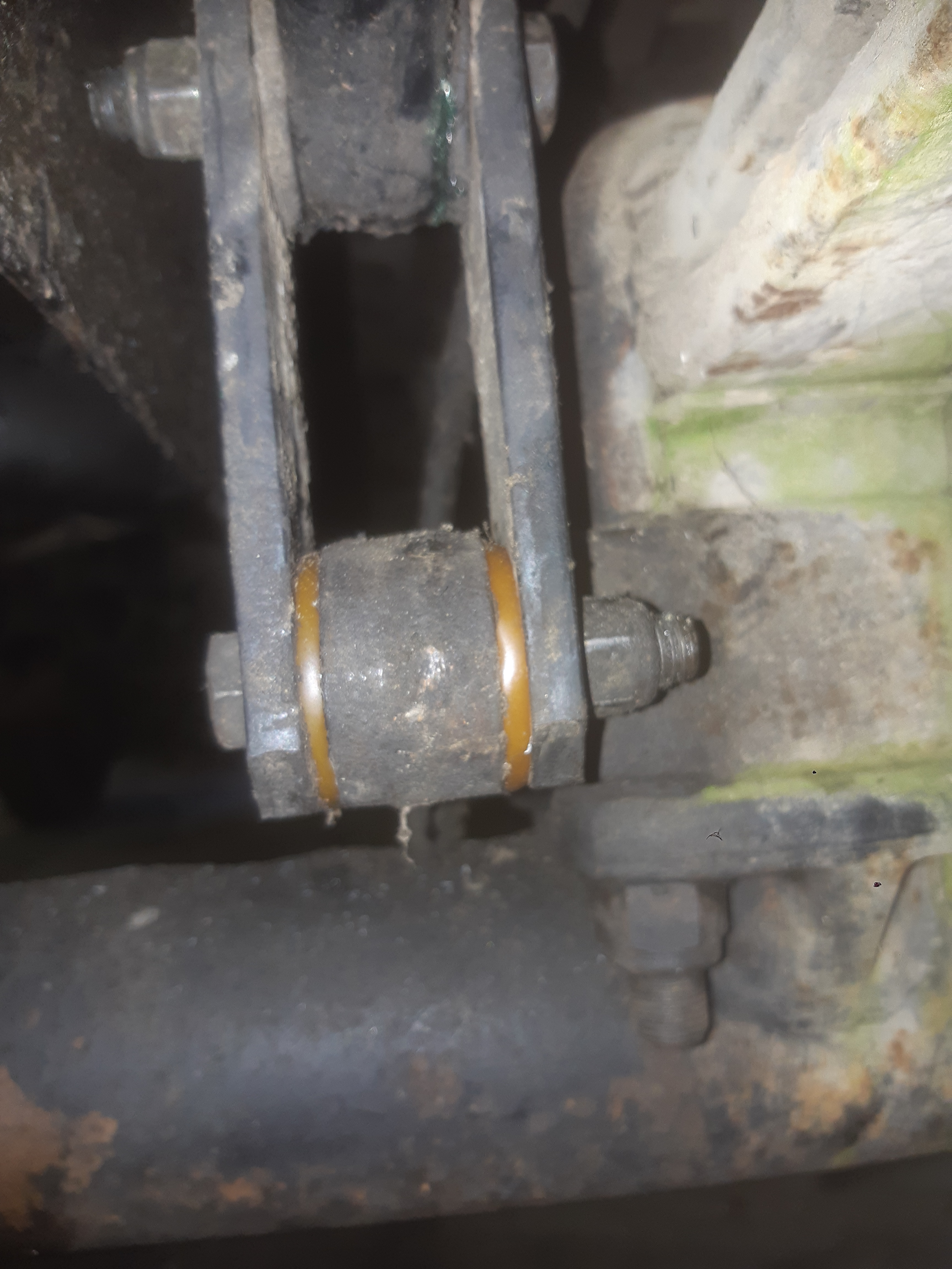

Re: Silentbloc barre stab
Voilà c’est remonté

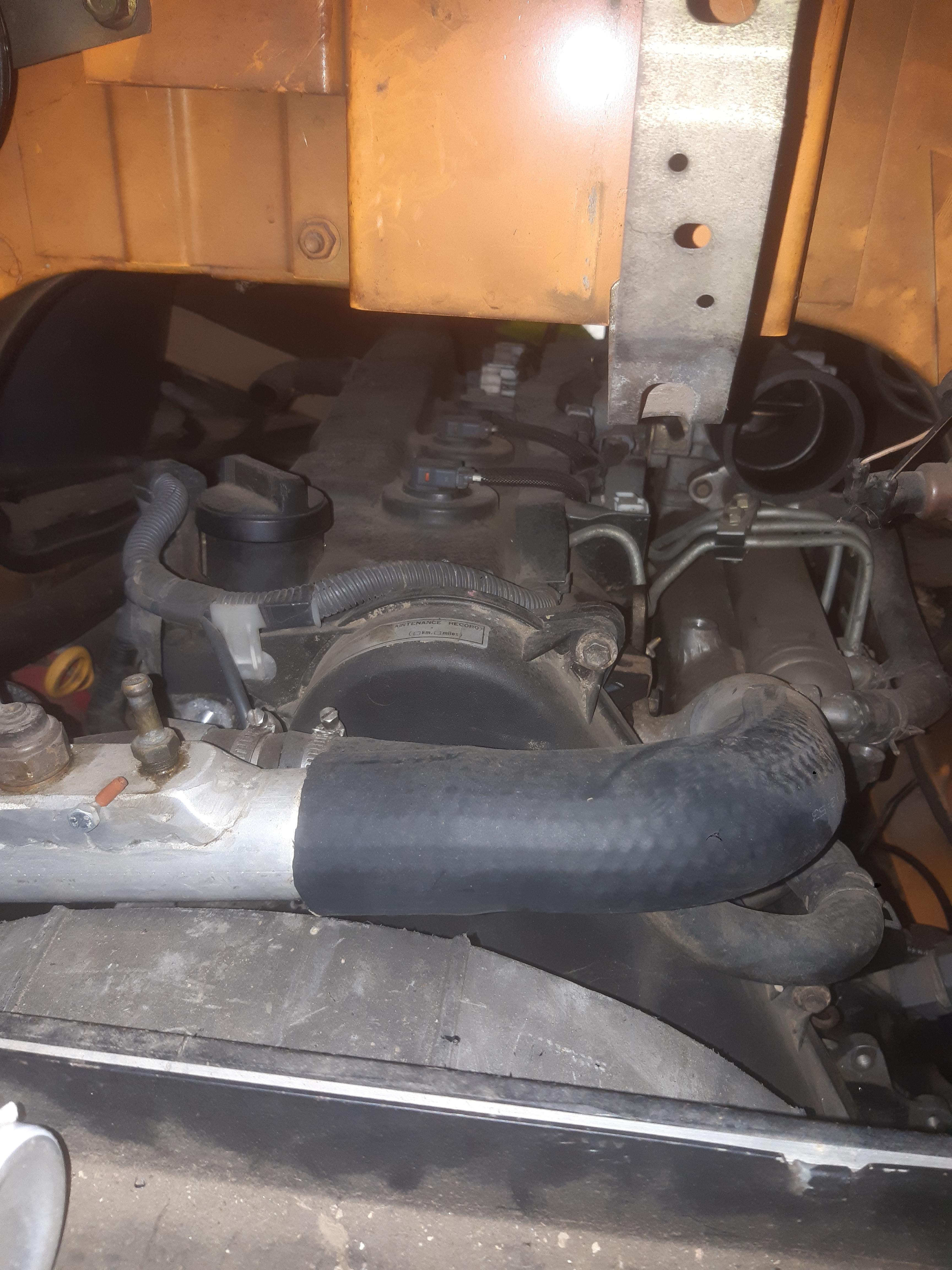

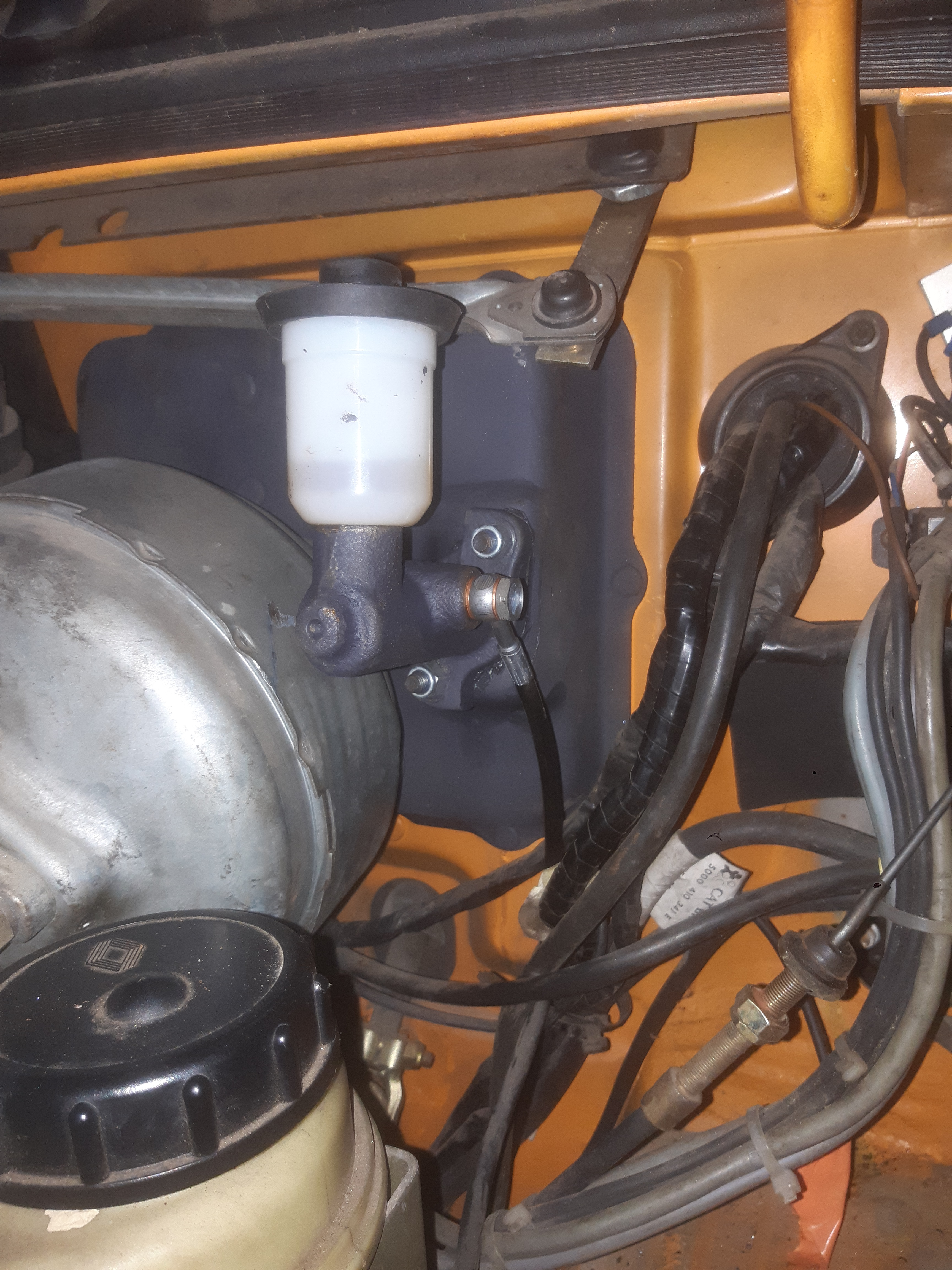

Voici un de mes deux b110 un peu mousseux,le moteur était cassé depuis 2016 j’ai récupéré le moteur sur mon autre b110 des vacances qui lui a maintenant un moteur Toyota kdj95 3 litres 163cv et sûrement bientôt un petit boîtier adonis 228cv
Ça risque d'en intéresser plus d'un ici. Tu peux nous en dire plus ?nico31 a écrit : 08 févr. 2021 17:10 mon autre b110 des vacances qui lui a maintenant un moteur Toyota kdj95 3 litres 163cv et sûrement bientôt un petit boîtier adonis 228cv7103A8C4-303B-422D-A9B4-8588B48F5EC9.jpeg
Quelques photos de la greffe

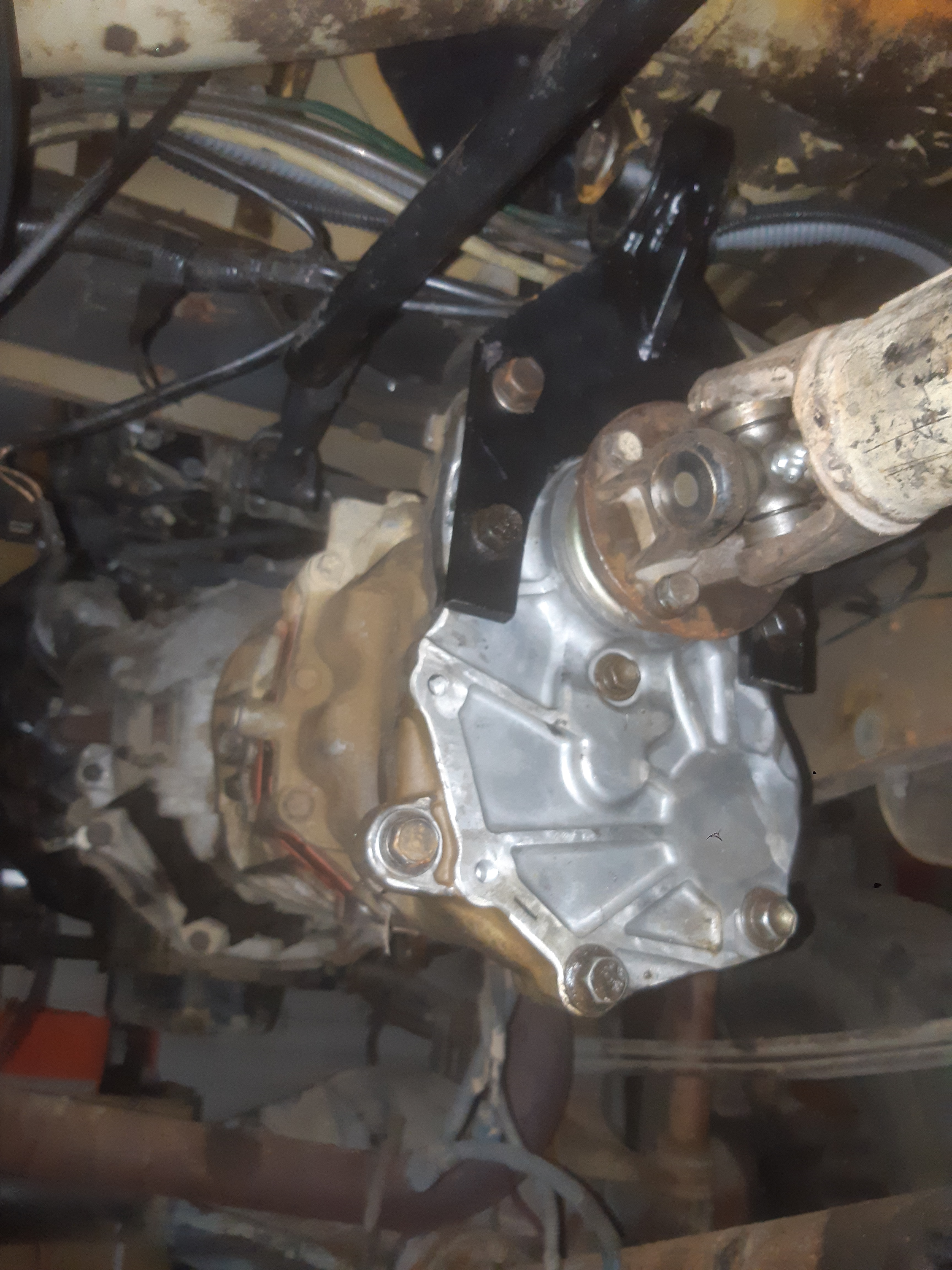

Alors les ingrédients un moteur +la cloche d'un Toyota kdj 90 ou 95 ,une boite et boite de transfert lj70 ou 73 (le transfert c'est juste pour le palier arrière et la fermeture de la boite on ne conserve que la plaque roulement et joint psy
Après il faut un arbre de transmission (le court) lj70 avant ou arrière ou 73 avant
Un émetteur d'embrayage de bj42 plus un flexible aviation
Une poubelle Ronde en plastique pour faire la buse de ventilation
Il faut déplacer la traverse de boîte
