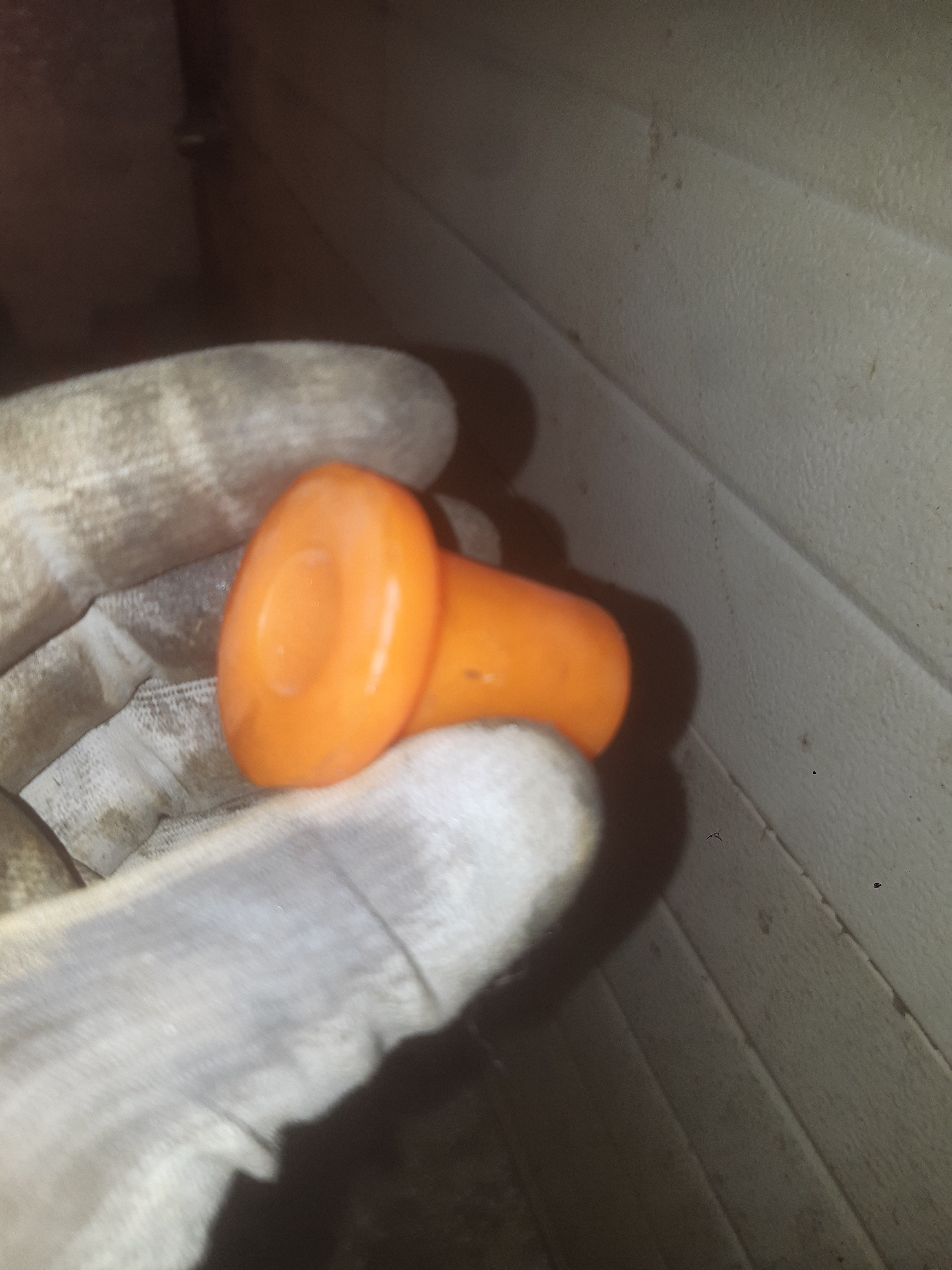

J’ai une petite idée je vous ferai suivre

Voilà l’origine

Silentbloc lame de Toyota bj40 attention ne pas prendre du bj42 46 ils sont plus gros

Coupez 5mm plus long que l’origine car le Silentbloc Toyota a un peu jeu ,comme ça à l’écrasement il gonfle
