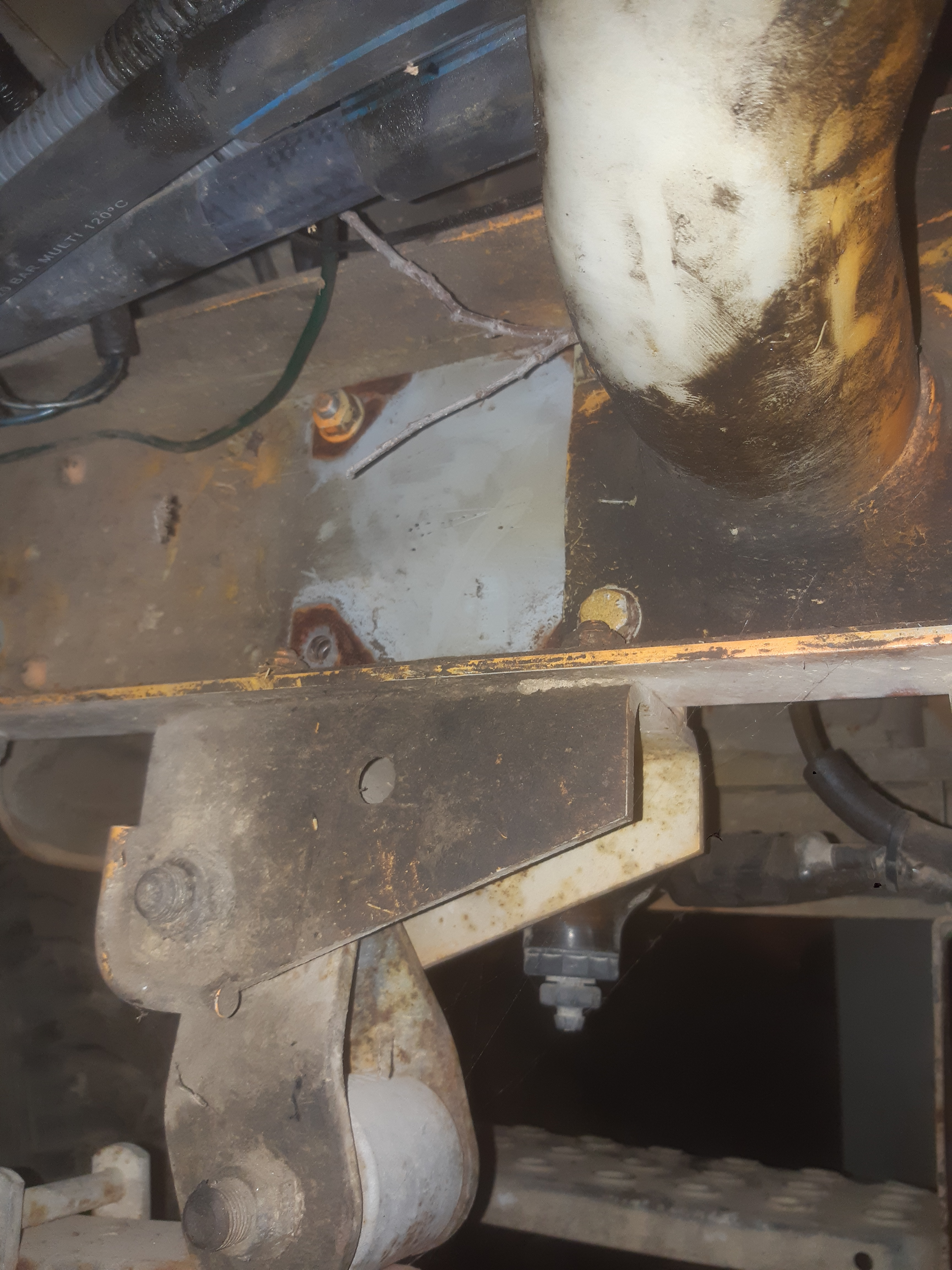

Voilà l’origine

Récupération de la bague intérieure

Silentbloc lame de Toyota bj40 attention ne pas prendre du bj42 46 ils sont plus gros

Insérez la bague

Coupez 5mm plus long que l’origine car le Silentbloc Toyota a un peu jeu ,comme ça à l’écrasement il gonfle

Voilà c’est remonté

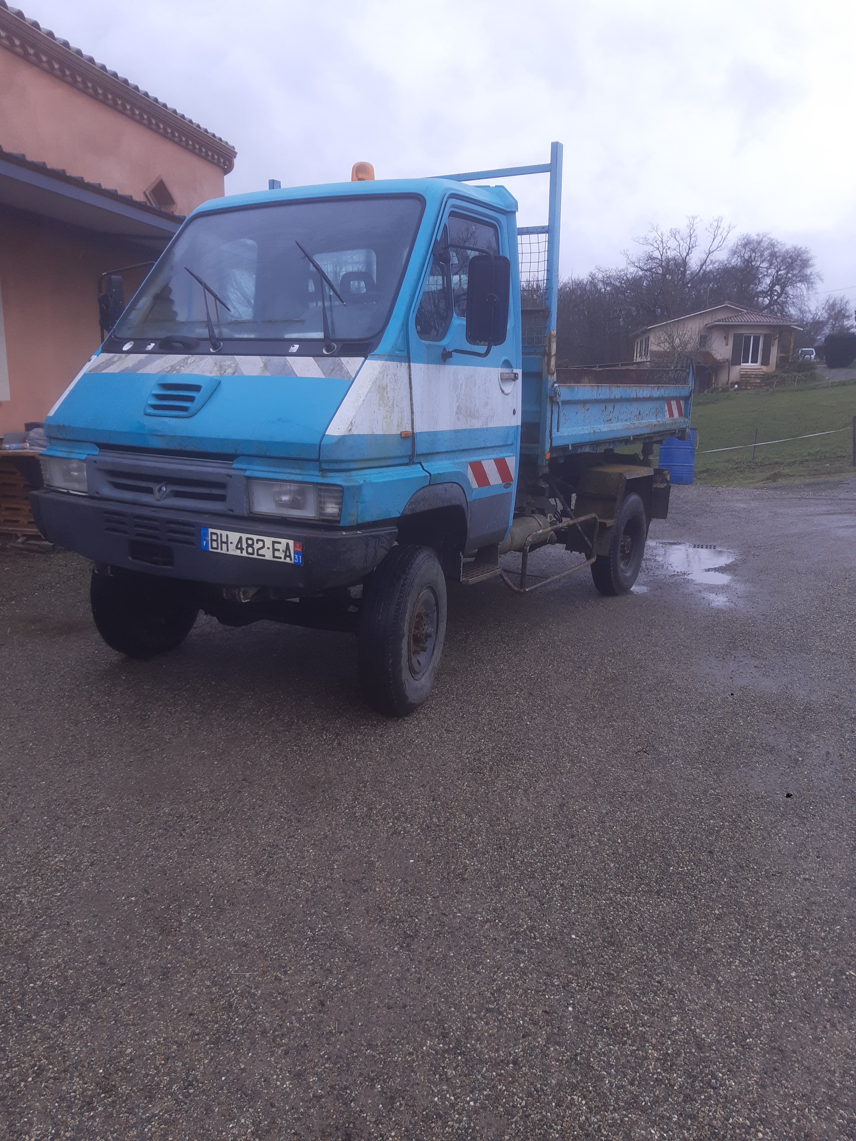

Voici un de mes deux b110 un peu mousseux,le moteur était cassé depuis 2016 j’ai récupéré le moteur sur mon autre b110 des vacances qui lui a maintenant un moteur Toyota kdj95 3 litres 163cv et sûrement bientôt un petit boîtier adonis 228cv

nico31 a écrit : 08 févr. 2021 17:10 mon autre b110 des vacances qui lui a maintenant un moteur Toyota kdj95 3 litres 163cv et sûrement bientôt un petit boîtier adonis 228cv7103A8C4-303B-422D-A9B4-8588B48F5EC9.jpeg
Ça risque d'en intéresser plus d'un ici. Tu peux nous en dire plus ?
