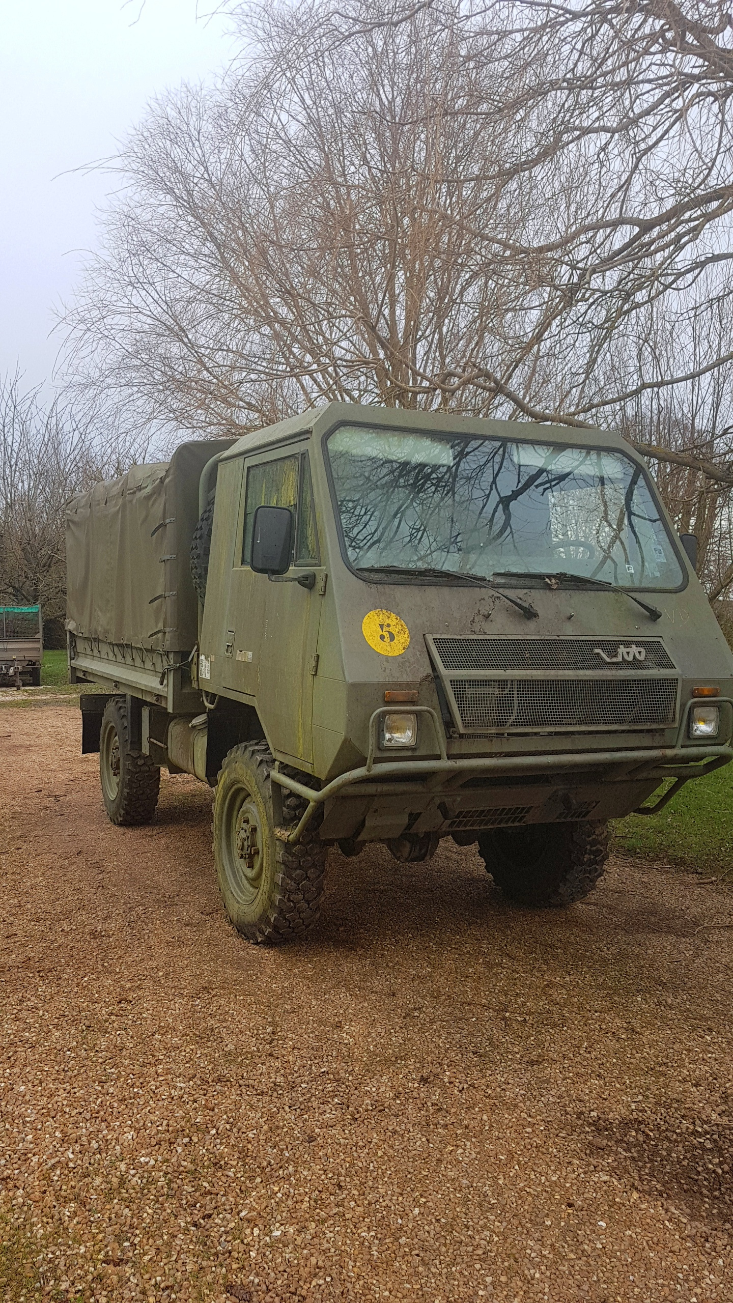

Et bien ça y est, on a trouvé la perle rare! Après plusieurs réflexions, cogitations et simulations, on a fini par trouver, ma femme et moi, le meilleur compromis pour notre futur moyen de transport aménagé.
voici la Bête! C'est un ex armée en plateau bâché de 5.1T.
Il y a du boulot pour le remettre en route et l'aménager. Il a peu de kms (34000) mais il n'a pas démarré depuis plusieurs années.
Grosse révision en perspective, à savoir, vidange et changement de tous les fluides, démontage et révision du système de freinage...
Donc, 1° objectif, passer le contrôle technique pour lui faire sa carte grise (après la grosse révision..) et on attaquera après la fabrication et l'aménagement d'une cellule sur son dos.
Avant qu'il arrive à la maison, il a fallu le sortir du champ où il était et le mettre sur un camion pour le rapporter chez nous.
puis dechargement à la maison Quand on a remonté le plateau sur le camion porteur, l'angle d'inclinaison est assez impressionnant, mais ça le fait sans problème...
Enfin voilà, il est arrivé, il n'y a plus qu'a se familiariser avec lui pour le connaitre un peu plus et commencer bientôt sa révision!

Merci à vous! oui pour la team brutt
bon avant, j'ai quelques heures à passer dessus pour le faire rouler. le gros defi de 2021 est de reussir à planifier le boulot et la mecanique. on va essayer de tenir les delais pour essayer de venir aux p'tits gros cet été.
j'ai lu à plusieurs reprises les posts de la rubrique des brutt ce qui permet d'avoir déjà beaucoup d'info! il est certain que je ferai appel à vous

Je pense que tu devrais commencer par lui mettre un bon coup de Karcher sous les jupes pour y voir plus clair, fuites, détériorations diverses. Fais attention au compresseur de servitude qui est un nid à tout et dont dépends le bon passage des gammes et le crabotage. Et teste le pour voir s'il fonctionne.
Mais le plus important dans un véhicule c'est le freinage. Alors teste le: en gros le primaire, l'hydrovac et les étriers. Sur le militaire il y en 6 dont les pistons ne demandent qu'à se gripper.
Si tout cela fonctionne, tu peux commencer à t'occuper du reste...

Bonjour Mika,
Le camion provient d'une vente de domaine, et il a été stocké depuis plusieurs années chez le vendeur. Il proviendrai d'une base aérienne et "aurait roulé" jusqu'en 2005. depuis, je ne sais pas trop! c'est pour cela que je reprend une révision en profondeur de toute la mécanique et élément de sécurité. je reprend toute la partie freinage car déjà le MC est bloqué et le réservoir de lookeed est fendu. et je reprend tous les étrier et hydrovac après. pour l'hydrovac, ça va pas être facile et je ne connais pas du tout son fonctionnement, on va y aller méthodiquement.
Mais la base est bonne, pas de rouille au niveau du châssis et même de la cabine, juste un bout de tôle perforé dans la bas de la cabine mais très facile à réparer car ce sont des tôles droites, juste un morceau à ressouder. le reste est nickel. c'est quand même construit costaud!

et bien ça y est, j'ai redémarré le brutt ce week end. vidange huile, vidange réservoir et canalisation de gazole pour repartir sur du carburant propre, vidange liquide de refroidissement.
1° tour de clé, il démarre tout de suite sans broncher, sans toussoter, nickel...
il a un bon ralenti et pas de bruit suspect, pas de fuite au niveau durite et joint de carter, bref que du bonheur (pour l'instant...)
J'en ai profité pour faire la purge du liquide de refroidissement, laissé tourné 1 heure, les bulles remonte tranquillement dans le réservoir.
la température s'est stabilisé vers 82, 83° bien stable pendant toute la durée de la purge.
j'ai par contre un problème avec les bougies de prechauffage qui ne fonctionne pas. (brancher en direct avec un fil qui vient du demarreur). il doit y avoir un problème avec la resistance du prechauffage au tableau de bord. c'est bien corrodé
. il faut que je teste tout ça pour resoudre ce problème.
