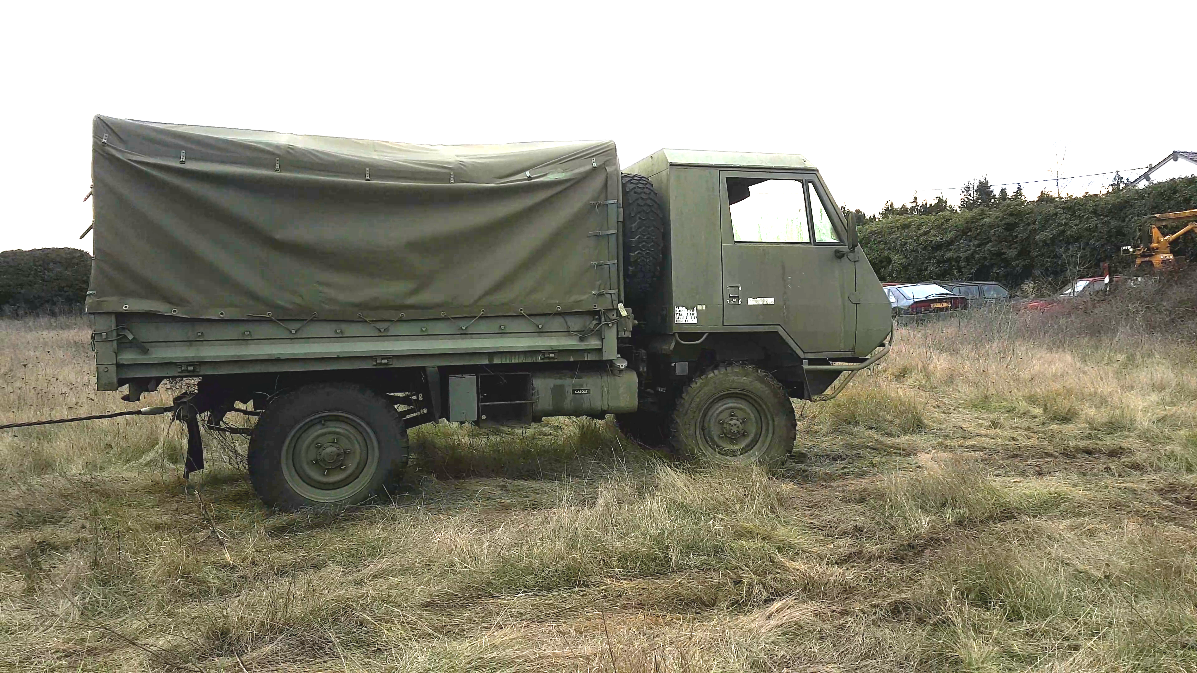

C'est un ex armée en plateau bâché de 5.1T.
Il y a du boulot pour le remettre en route et l'aménager. Il a peu de kms (34000) mais il n'a pas démarré depuis plusieurs années.

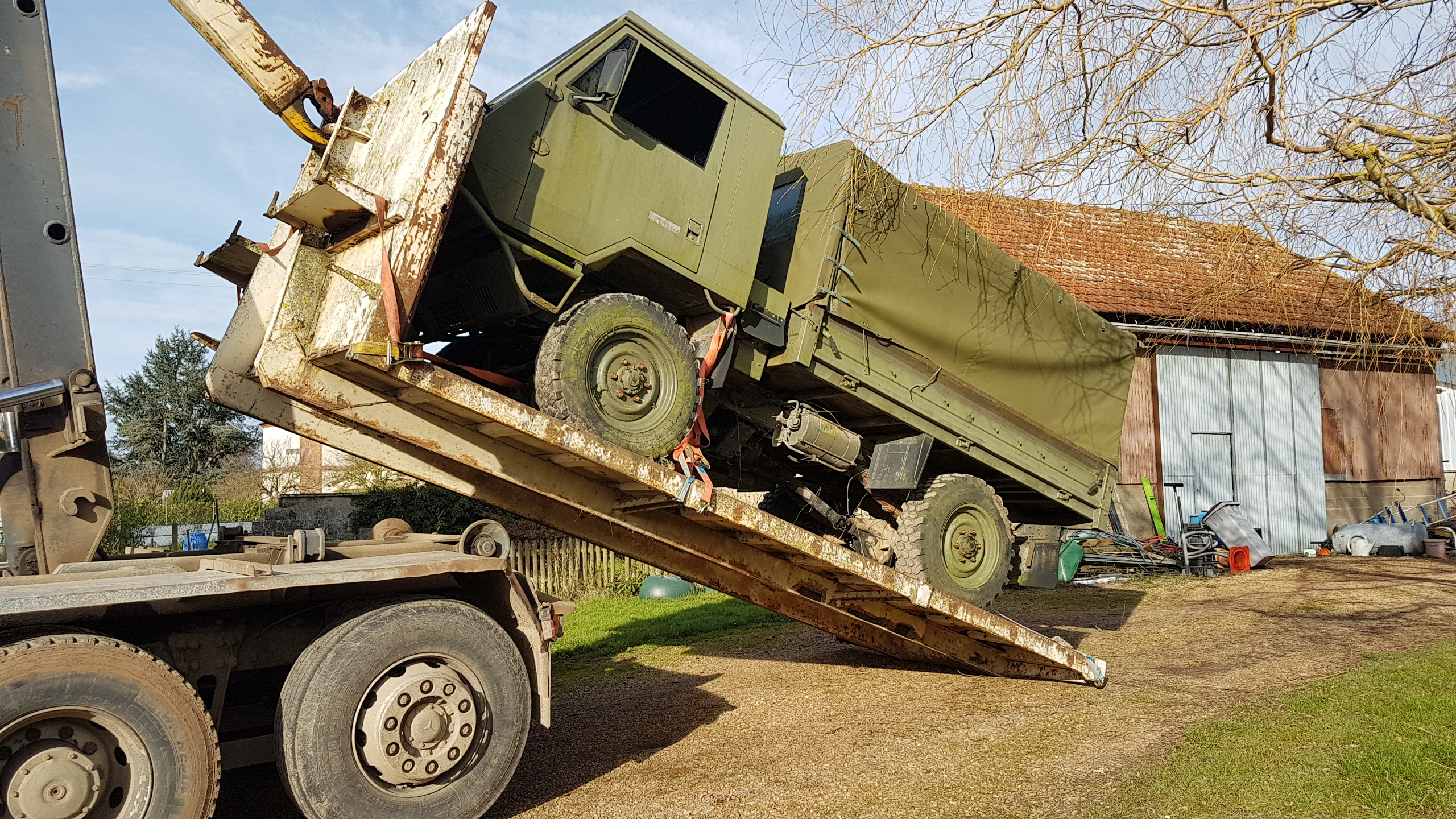

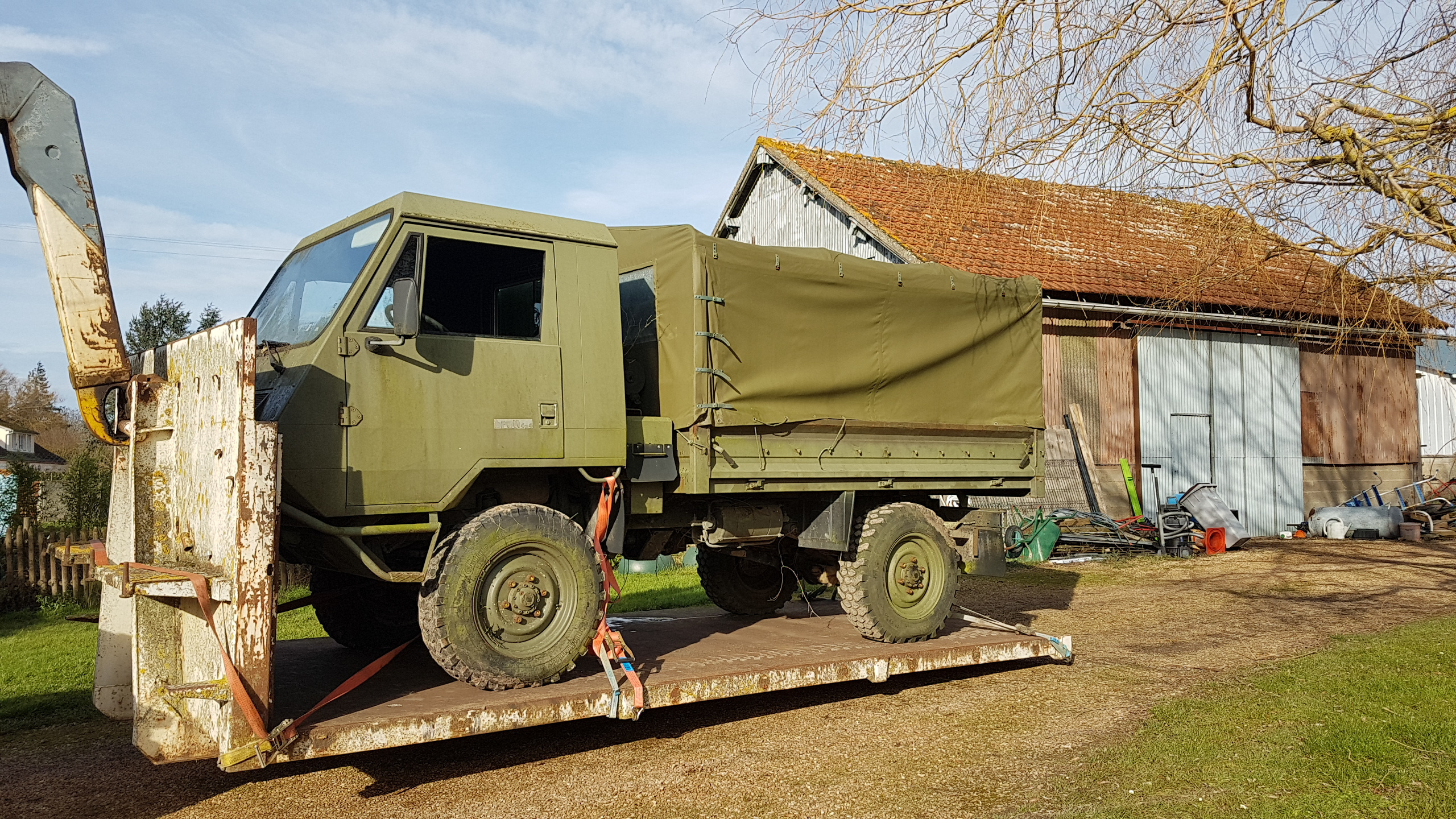

Avant qu'il arrive à la maison, il a fallu le sortir du champ où il était et le mettre sur un camion pour le rapporter chez nous.
puis dechargement à la maison
Quand on a remonté le plateau sur le camion porteur, l'angle d'inclinaison est assez impressionnant, mais ça le fait sans problème...
Enfin voilà, il est arrivé, il n'y a plus qu'a se familiariser avec lui pour le connaitre un peu plus et commencer bientôt sa révision!
