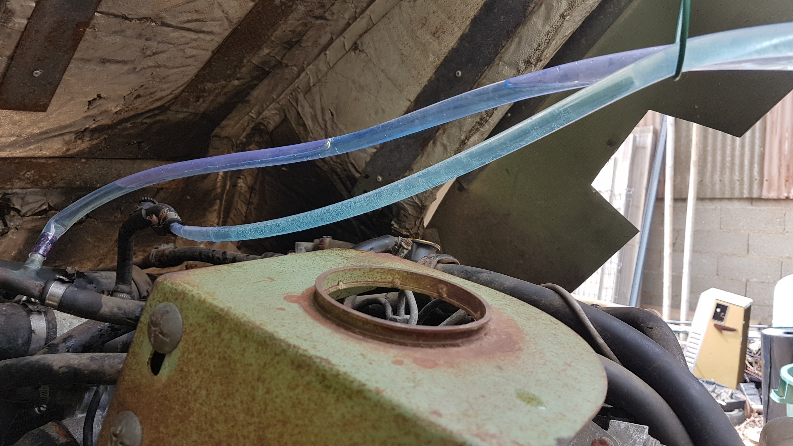

Bonjour à tous!
et bien ça y est, j'ai redémarré le brutt ce week end. vidange huile, vidange réservoir et canalisation de gazole pour repartir sur du carburant propre, vidange liquide de refroidissement.
1° tour de clé, il démarre tout de suite sans broncher, sans toussoter, nickel...
il a un bon ralenti et pas de bruit suspect, pas de fuite au niveau durite et joint de carter, bref que du bonheur (pour l'instant...)
J'en ai profité pour faire la purge du liquide de refroidissement, laissé tourné 1 heure, les bulles remonte tranquillement dans le réservoir.
la température s'est stabilisé vers 82, 83° bien stable pendant toute la durée de la purge.
j'ai par contre un problème avec les bougies de prechauffage qui ne fonctionne pas. (brancher en direct avec un fil qui vient du demarreur). il doit y avoir un problème avec la resistance du prechauffage au tableau de bord. c'est bien corrodé
. il faut que je teste tout ça pour resoudre ce problème.
j'ai commencé à demonter le système de freinage, j'ouvre un post pour ce sujet delicat!
A bientôt
