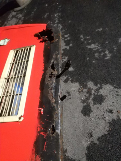

Je profite du confinement pour m’attaquer serieusement a la rouille.
Du coup confinement chez un pote en mode stagiaire :learn :

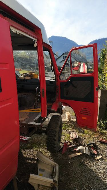

Gros chantier, on du découper de la fin du garde bout avant jusqu’à la fin de la porte latérale.
A la base on penser faire faire partie avant + traverse verticale et découper la moiter de la partie latérale. Mais plus on enlevé de morceau plus il y avait de rouille.
On a du viré les deux sièges avant. Virer l’isolation en liège.
Pour facilité le travail j’ai choisi d’enlever tout ele lino. ET HEUREUSEMENT !!!
Nico m’avait parlé d’un dégât des eaux.
Du coup tout était moisi depuis l’évier jusqu’à la douche. Démontage du meuble et suppression des partie gorgé d’eau, notamment le liège et la laine de bois. Du coup Avec la carrosserie ça ne fait pas bon ménage. J’ai du sortir tout le meuble enlevé contreplaqué le liège, la laine de bois, la laine de mouton le styrodur. Et la, ho surprise, de la fibre!!!et le planché en contreplaqué. En étant arrivé la j’en profiter pour sortir le planché qui présenté des signe de faiblesse. Ce qui nous a laissé un net aperçu de l’ampleur des dégâts. Ni une ni deux @Le_chips stop la gangrène. On découpe tout ce qui est pourris. Oui, heureusement qu’il y a eu ce dégât des eaux. Grâce a lui on a vraiment pût (j’éspère) sortir toute la rouille.
Tous ça pour vous dire qu’on a finit la partie la plus simple : tout casser !!
Maintenant, le plus dur reste a faire...

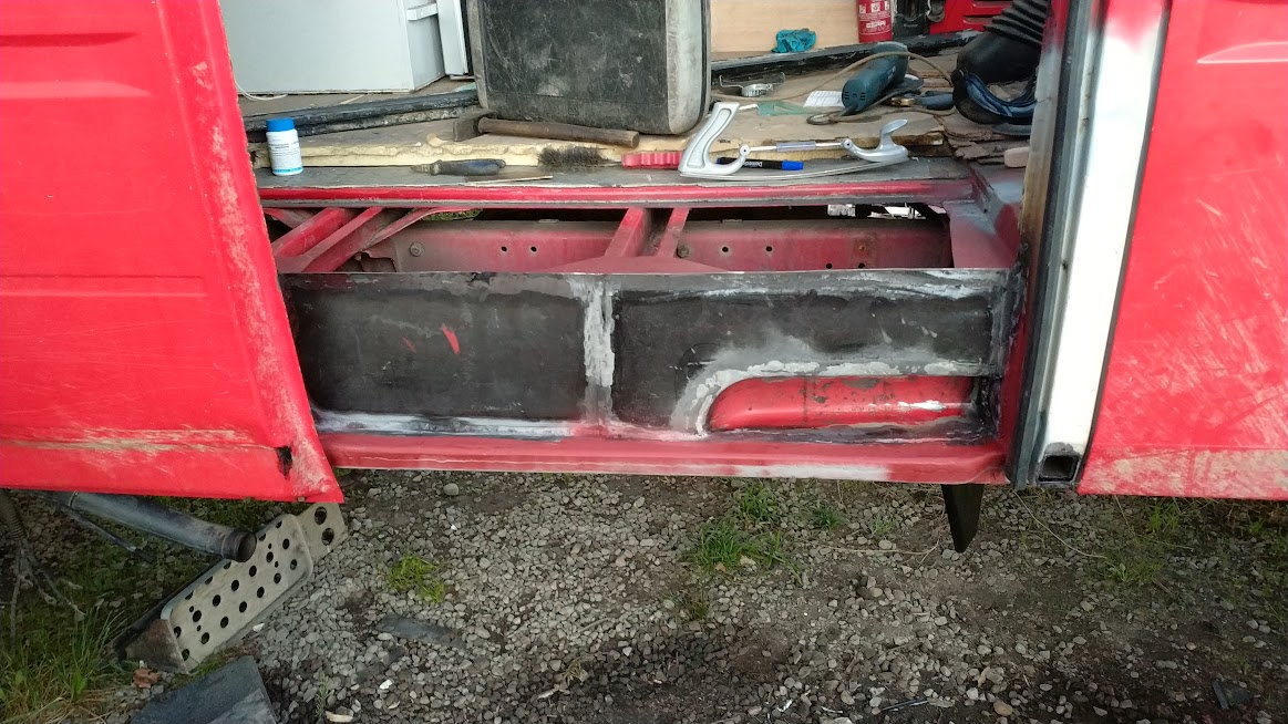

Toute la partie latérale avais déjà était refaite sur le camion donneur d'organe et plutôt mal fait. On a du tout reprendre et créer car c'est spécifique au B. Les photos parlerons plus.

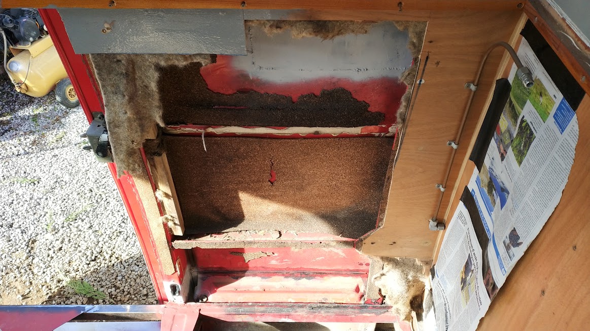

Par contre le camion est une vraie passoire. J'ai de l'eau qui rentre de partout et ça c'est pas cool.
Coté conducteur :
Je pensais que les infiltration venaient de la fenêtre mais après avoir refait les joints j'ai toujours de l'eau qui rentre. Le bois en est gorgé.
Je viens de voir que le toit est fissuré au niveau du lanterneau....
Coté passager :
Désolé Nico mais ça c'est mal fait :vomir2: . Heureusement que tu m'en avais parlé !
Partie latérale :
Je respire, le gros du chantier est fait. Encore beaucoup d'heure à passer sur les finitions...
J'en ai profité pour enlever le cache misère à l’arrière :shock: :
Ça ne rend pas bien sur la photo. En vrais c'est pire ! Il y a des plantes qui poussent dans le seuil de porte ! Pour le moment je garde la jardinière :mrgreen:

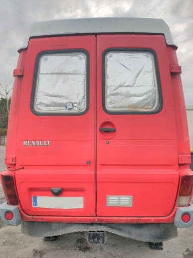

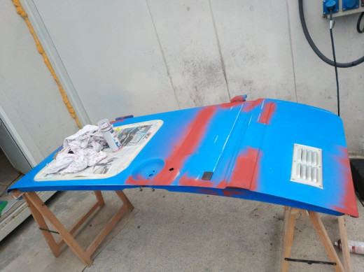

Les portes arrières sont bien pourries aussi. Je me suis attaqué a la droite :
:vomir2: :
Petite retouche + traitement de la rouille de surface :
Peinture :
Finit :
J'en ai profité pour refaire la serrure qui tournait dans le vide. La porte est comme neuve :D
