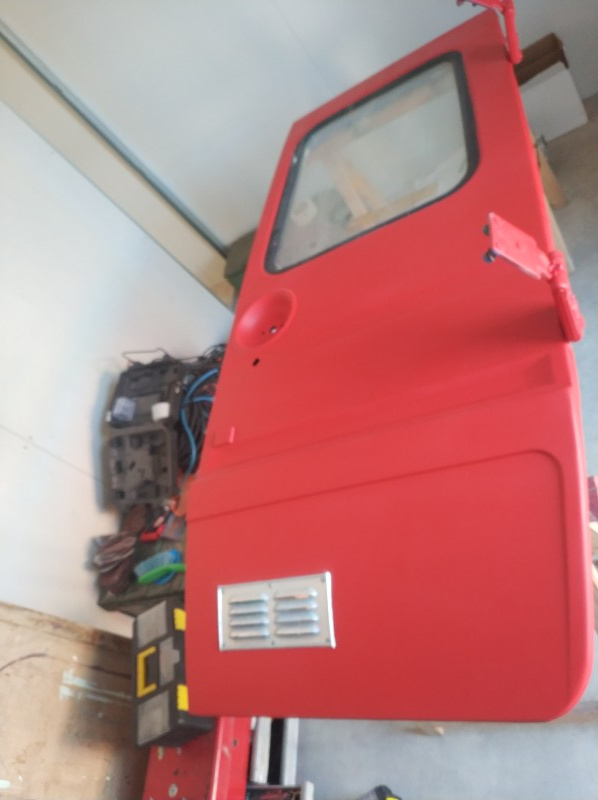

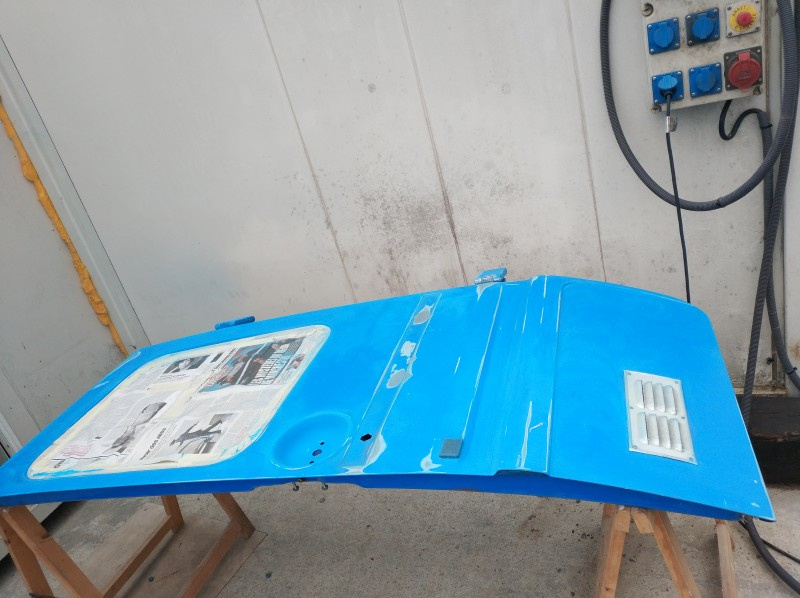

Les portes arrières sont bien pourries aussi. Je me suis attaqué a la droite :
:vomir2: :
Petite retouche + traitement de la rouille de surface :
Peinture :
Finit :
J'en ai profité pour refaire la serrure qui tournait dans le vide. La porte est comme neuve :D
👍 1
