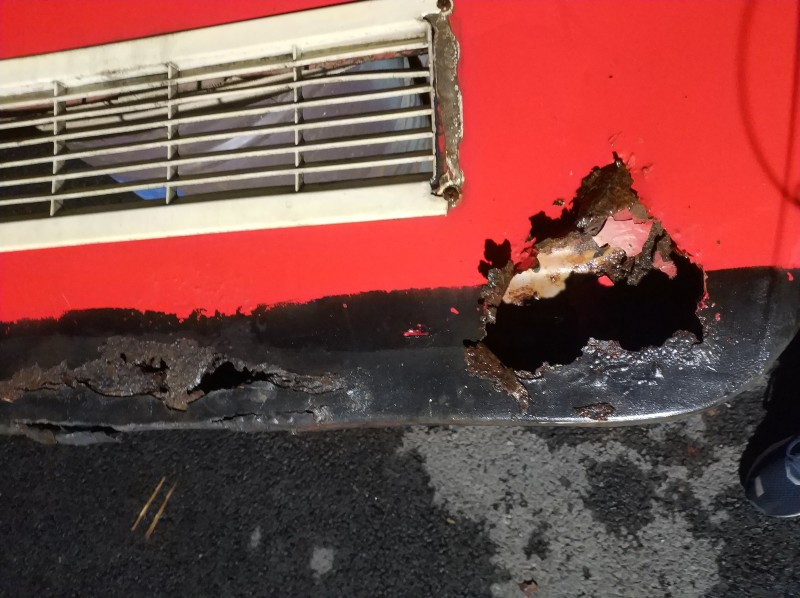

Par contre le camion est une vraie passoire. J'ai de l'eau qui rentre de partout et ça c'est pas cool.
Coté conducteur :
Je pensais que les infiltration venaient de la fenêtre mais après avoir refait les joints j'ai toujours de l'eau qui rentre. Le bois en est gorgé.
Je viens de voir que le toit est fissuré au niveau du lanterneau....
Coté passager :
Désolé Nico mais ça c'est mal fait :vomir2: . Heureusement que tu m'en avais parlé !

J'en ai profité pour enlever le cache misère à l’arrière :shock: :
Ça ne rend pas bien sur la photo. En vrais c'est pire ! Il y a des plantes qui poussent dans le seuil de porte ! Pour le moment je garde la jardinière :mrgreen:

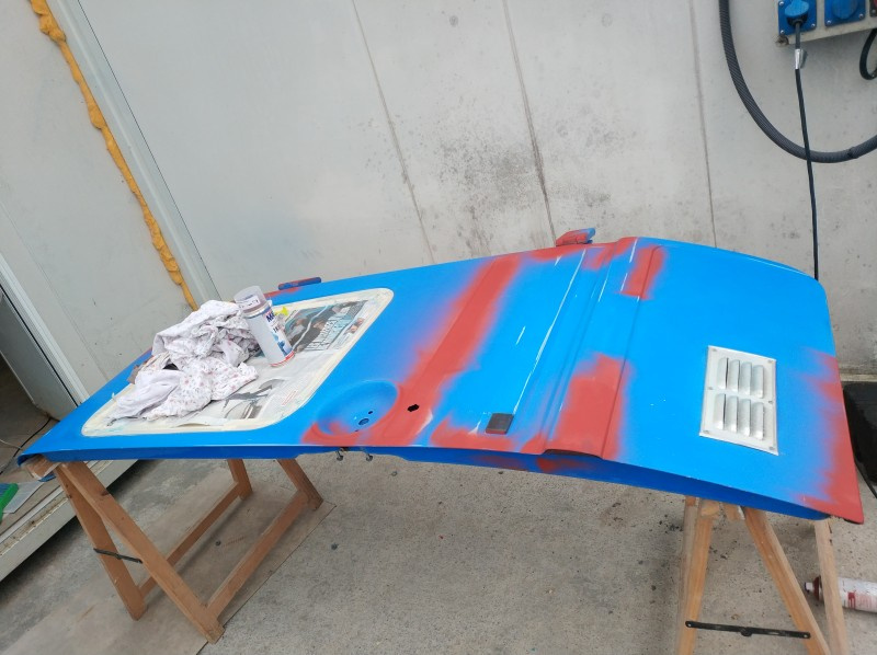

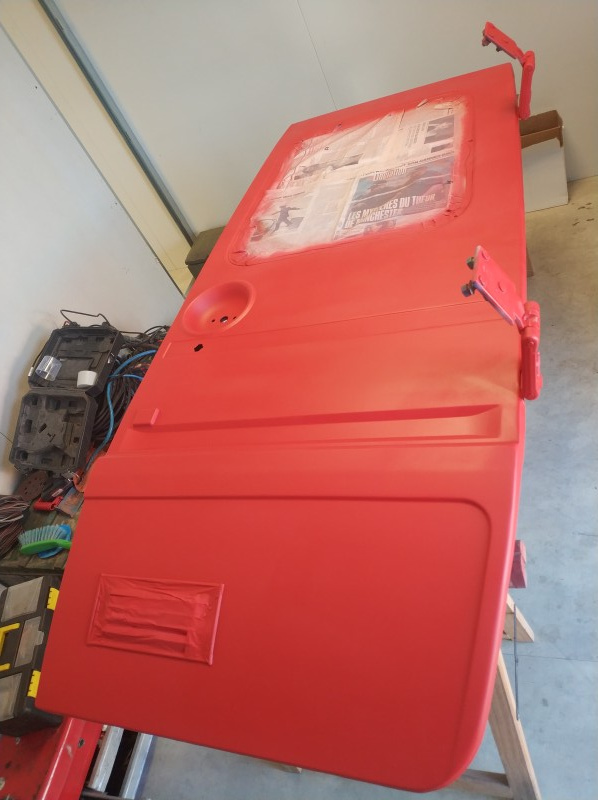

Les portes arrières sont bien pourries aussi. Je me suis attaqué a la droite :
:vomir2: :
Petite retouche + traitement de la rouille de surface :
Peinture :
Finit :
J'en ai profité pour refaire la serrure qui tournait dans le vide. La porte est comme neuve :D
