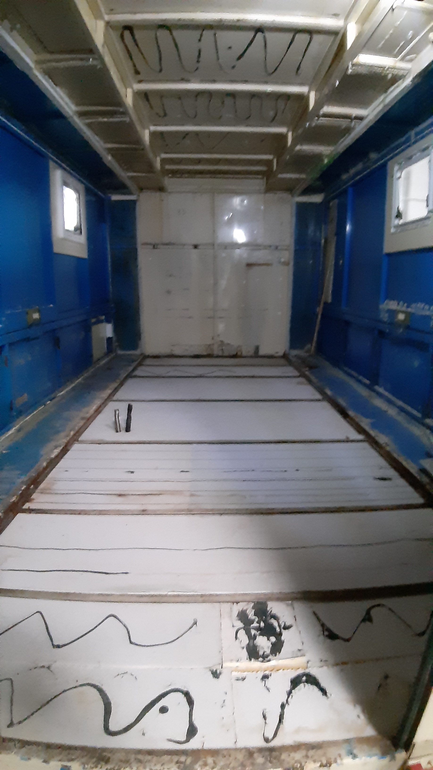

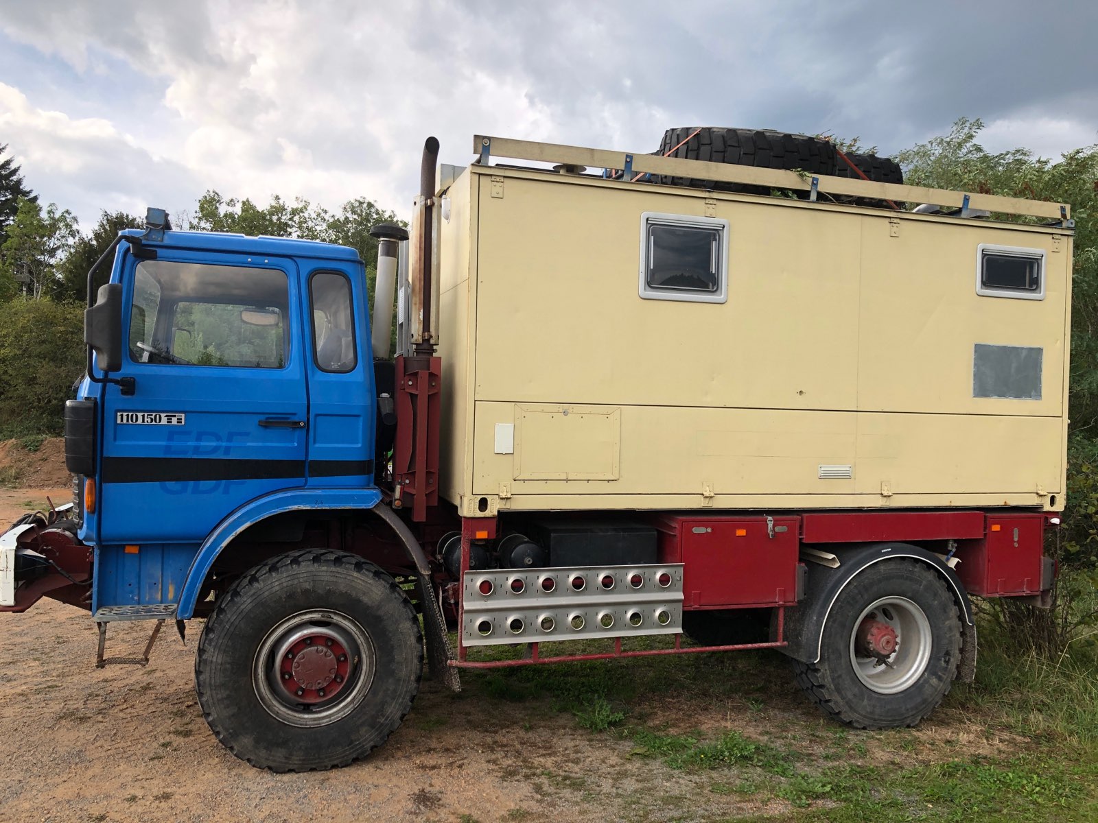

bonjour a tous je n avais pas encore présenté notre nouveau projet il se prénomme Arthur c est un 110 150 ex edf vasp travaux apparemment pas de restriction de circulation il a 140 000 kms il est de 1990. on l a depuis 9 mois mais je n avais pas le temps de faire grand chose a part quelque bricole il vient juste de passer le ct et il est vierge.

Très sympa ton 150 ! Je vois que ta cellule est montée sur twist-lock, c'est cool. Il est équipé comment niveau faux-châssis ?
La caisse edf laisse de grandes possibilités d'aménagement. Quelles sont ses dimensions ?

merci. pour les twist-lock ils sont soudé mais juste un point donc pas un souci. pour le faux châssis il n est pas sur trois points je pense le laisser comme ca. les dimensions c est 4 metres par 2.3 metres et pour la hauteur la partie la plus basse c est 1.7 et la partie la plus haute 1.8 avec isolation fini .

Sympa avec ta cellule déjà dessus 4m nickel par contre la hauteur un peu juste.sauf si tu fais 1m65😉

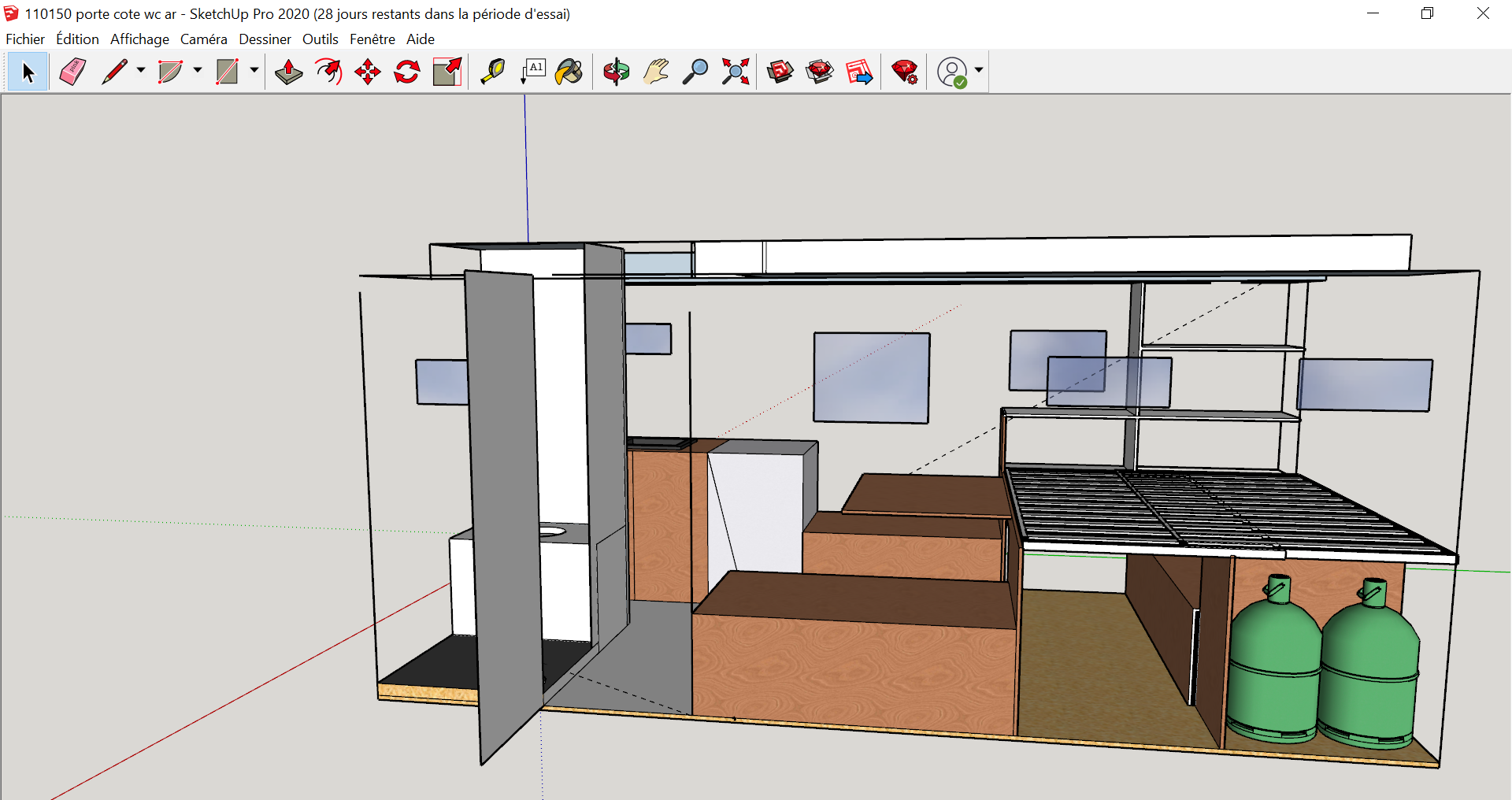

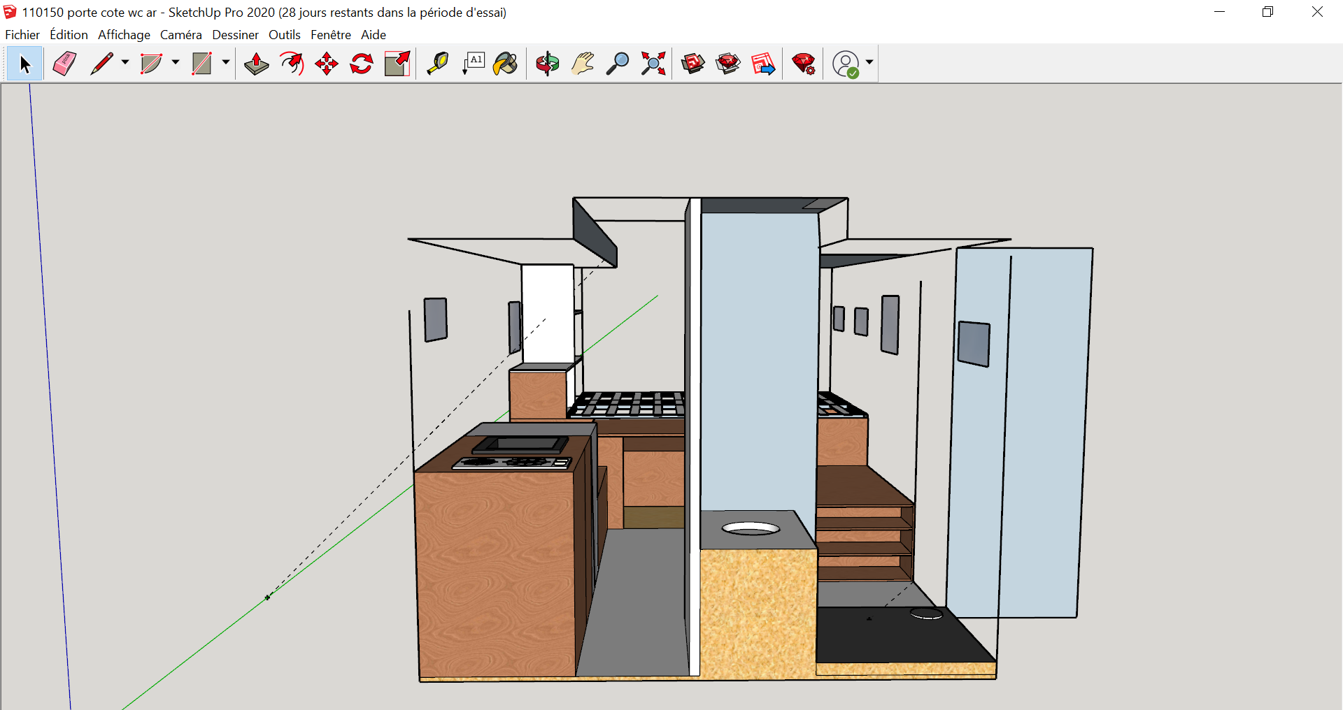

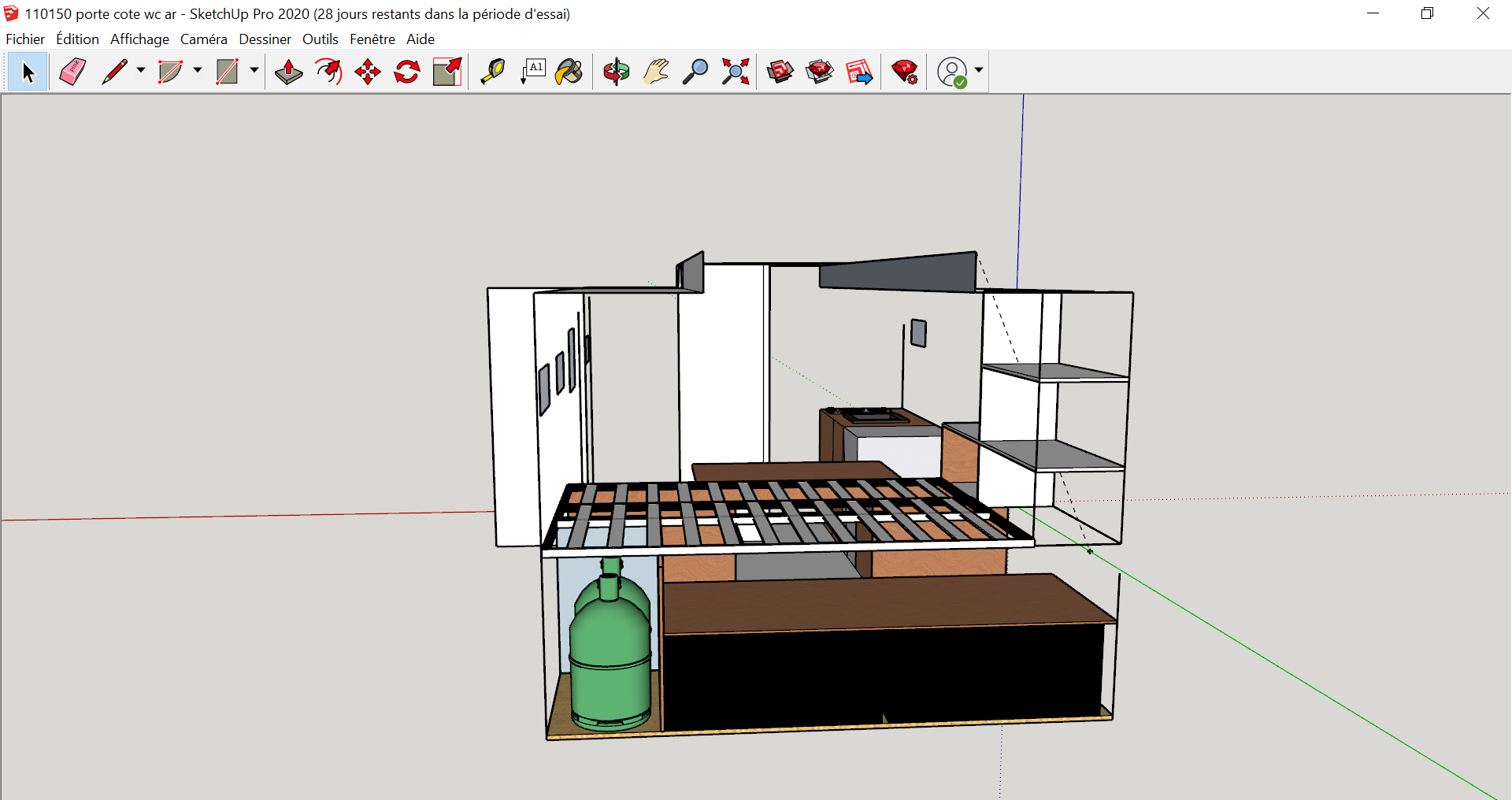

110150 porte cote wc ar - SketchUp Pro 2020 (28 jours restants dans la période d'essai) 21_11_2020 12_15_27.png
110150 porte cote wc ar - SketchUp Pro 2020 (28 jours restants dans la période d'essai) 21_11_2020 12_17_01.png
110150 porte cote wc ar - SketchUp Pro 2020 (28 jours restants dans la période d'essai) 21_11_2020 12_17_28.png
110150 porte cote wc ar - SketchUp Pro 2020 (28 jours restants dans la période d'essai) 21_11_2020 12_19_54.png
voila pour le futur aménagement pour la hauteur ca ne nous pose pas de problème le point de passage c est a 1.80 a part l entré et la douche mais on y passe pas notre vie a cet endroit.

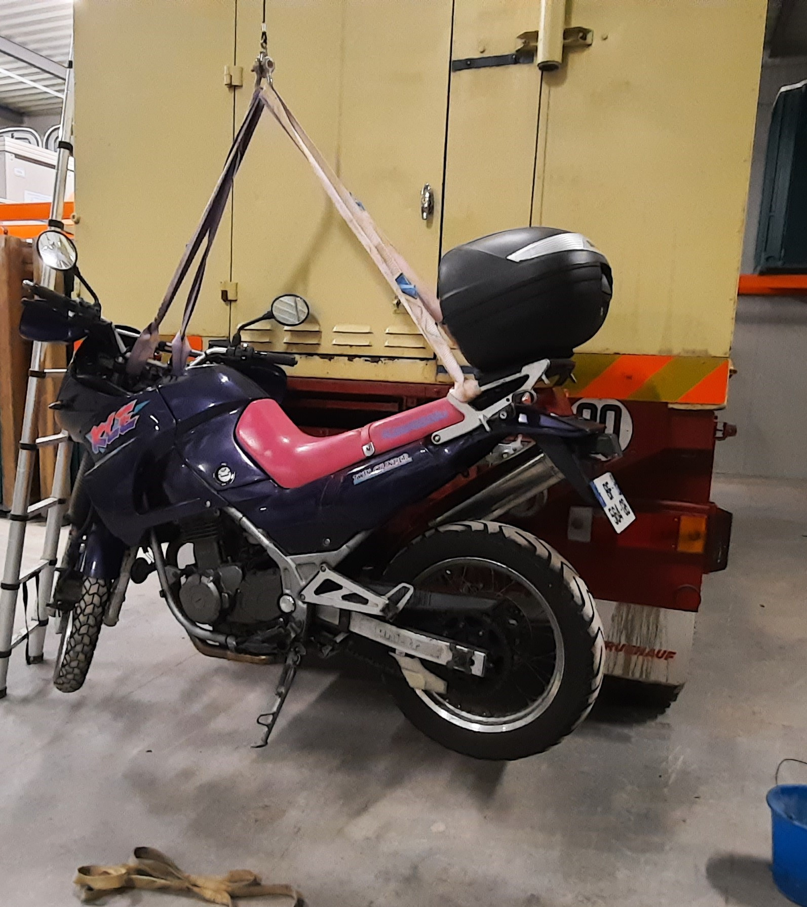

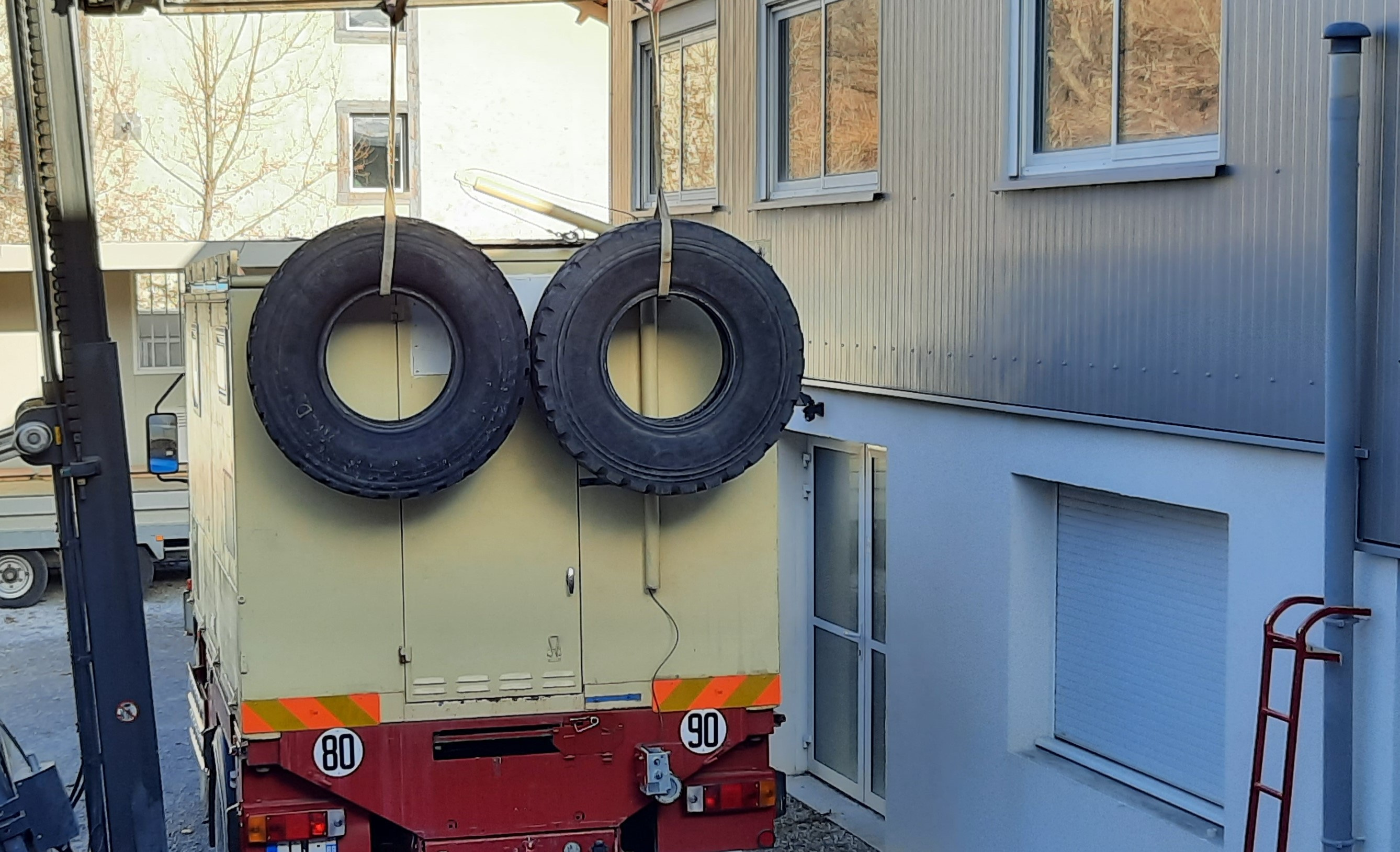

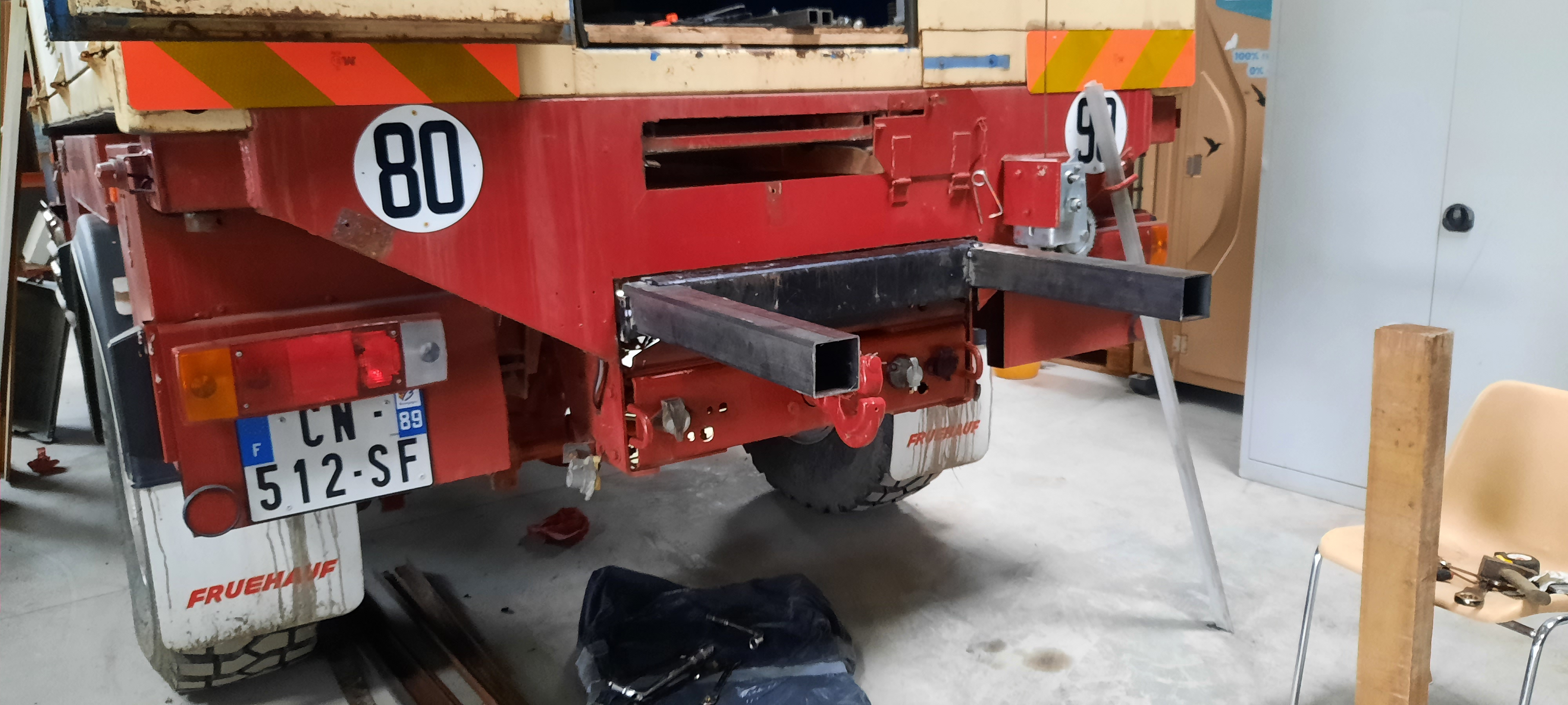

voila la petite nouvelle a la maison maintenant il faut se pencher sur la fabrication du support pour la moto ainsi que pour les roues de secours a l arrière de la cellule.

merci. pour le porte moto je pense utiliser la potence existante.je veux que se soit simple pas de panne et réparable facilement. je vient de faire des essaies et ca tombe bien. elle est bien écarté du camion pour descendre et monter et quand je fait tourner la potence elle est bien centré par rapport a la largeur du camion.je fait une plate forme pour les roues sur le haut et une plate forme en dessous pour la moto.
quelque chose comme ca

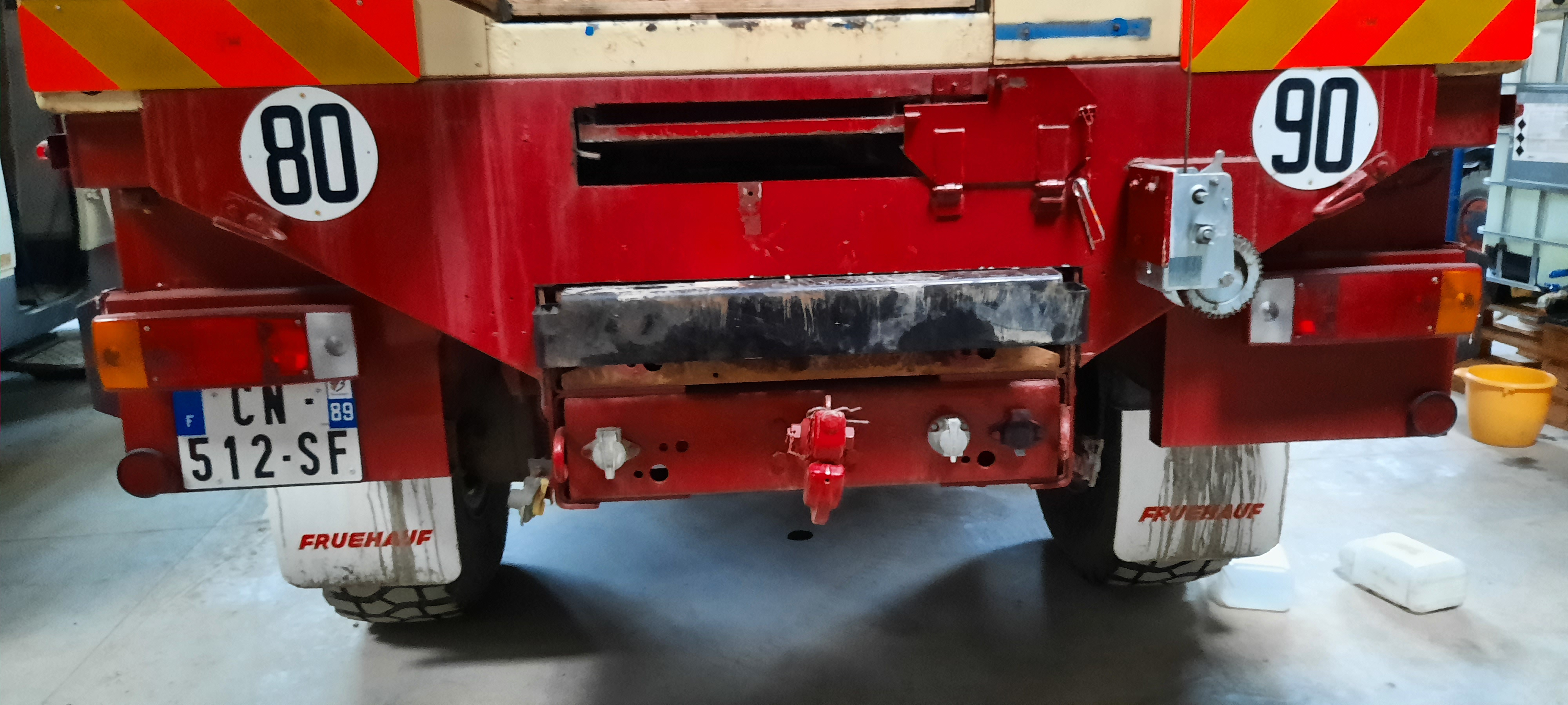

ca avance doucement pour le porte moto

Pas mal ton porte moto coulissant, par contre fais attention à la visibilité de tes feux

Salut il n est pas coulissant mais fixe et pour les feu c est prévu rajout sur le tube ainsi que feu de gabarit et plaque de chargement je dépasse de 50 cm par rapport à mes feu.

Porte moto fixe tu pense que ça va être accepté par la DREAL ? En quelques sortes tu rallonge ton faux châssis ........donc ton porte à faux .

Fixe je voulais dire non coulissant boulonné donc démontable comme un porte vélo considéré comme chargement. Il ne sera pas dessus pour le passage à la DREAL

Je préfère ....... je fais de même pour mon porte roues de secours .
