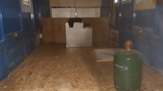

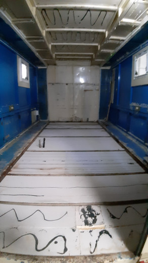

bonjour a tous je n avais pas encore présenté notre nouveau projet il se prénomme Arthur c est un 110 150 ex edf vasp travaux apparemment pas de restriction de circulation il a 140 000 kms il est de 1990. on l a depuis 9 mois mais je n avais pas le temps de faire grand chose a part quelque bricole il vient juste de passer le ct et il est vierge.

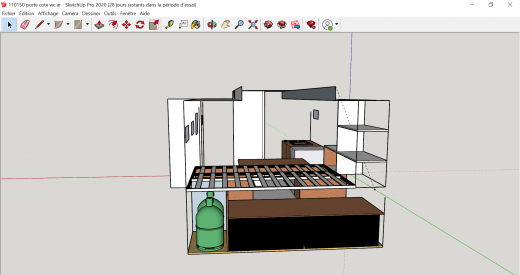

110150 porte cote wc ar - SketchUp Pro 2020 (28 jours restants dans la période d'essai) 21_11_2020 12_15_27.png
110150 porte cote wc ar - SketchUp Pro 2020 (28 jours restants dans la période d'essai) 21_11_2020 12_17_01.png
110150 porte cote wc ar - SketchUp Pro 2020 (28 jours restants dans la période d'essai) 21_11_2020 12_17_28.png
110150 porte cote wc ar - SketchUp Pro 2020 (28 jours restants dans la période d'essai) 21_11_2020 12_19_54.png
voila pour le futur aménagement pour la hauteur ca ne nous pose pas de problème le point de passage c est a 1.80 a part l entré et la douche mais on y passe pas notre vie a cet endroit.

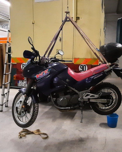

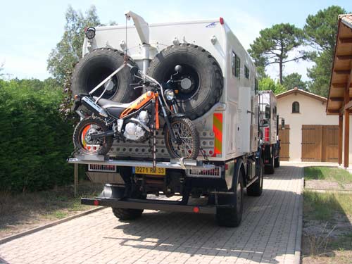

voila la petite nouvelle a la maison maintenant il faut se pencher sur la fabrication du support pour la moto ainsi que pour les roues de secours a l arrière de la cellule.

merci. pour le porte moto je pense utiliser la potence existante.je veux que se soit simple pas de panne et réparable facilement. je vient de faire des essaies et ca tombe bien. elle est bien écarté du camion pour descendre et monter et quand je fait tourner la potence elle est bien centré par rapport a la largeur du camion.je fait une plate forme pour les roues sur le haut et une plate forme en dessous pour la moto.
quelque chose comme ca

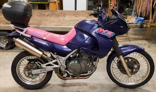

Impec sa avance bien et super ton 500 kle

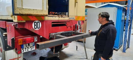

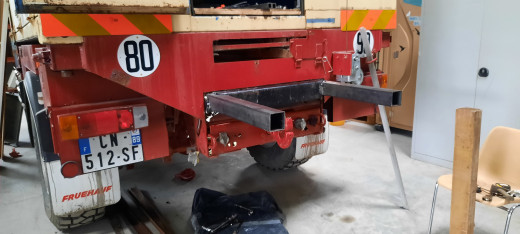

Message par titoff1972 »
ca avance doucement pour le porte moto

Message par Dje763 »
Pas mal ton porte moto coulissant, par contre fais attention à la visibilité de tes feux
titoff1972
Pompier de niveau 4
Pompier de niveau 4
Messages : 82
Enregistré le : 21 févr. 2015 17:07
Re: amenagement artur 110 150

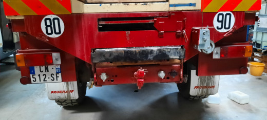

Salut il n est pas coulissant mais fixe et pour les feu c est prévu rajout sur le tube ainsi que feu de gabarit et plaque de chargement je dépasse de 50 cm par rapport à mes feu.

Message par CAMELRAID »
Porte moto fixe tu pense que ça va être accepté par la DREAL ? En quelques sortes tu rallonge ton faux châssis ........donc ton porte à faux .
Fixe je voulais dire non coulissant boulonné donc démontable comme un porte vélo considéré comme chargement. Il ne sera pas dessus pour le passage à la DREAL
Je préfère ....... je fais de même pour mon porte roues de secours .
