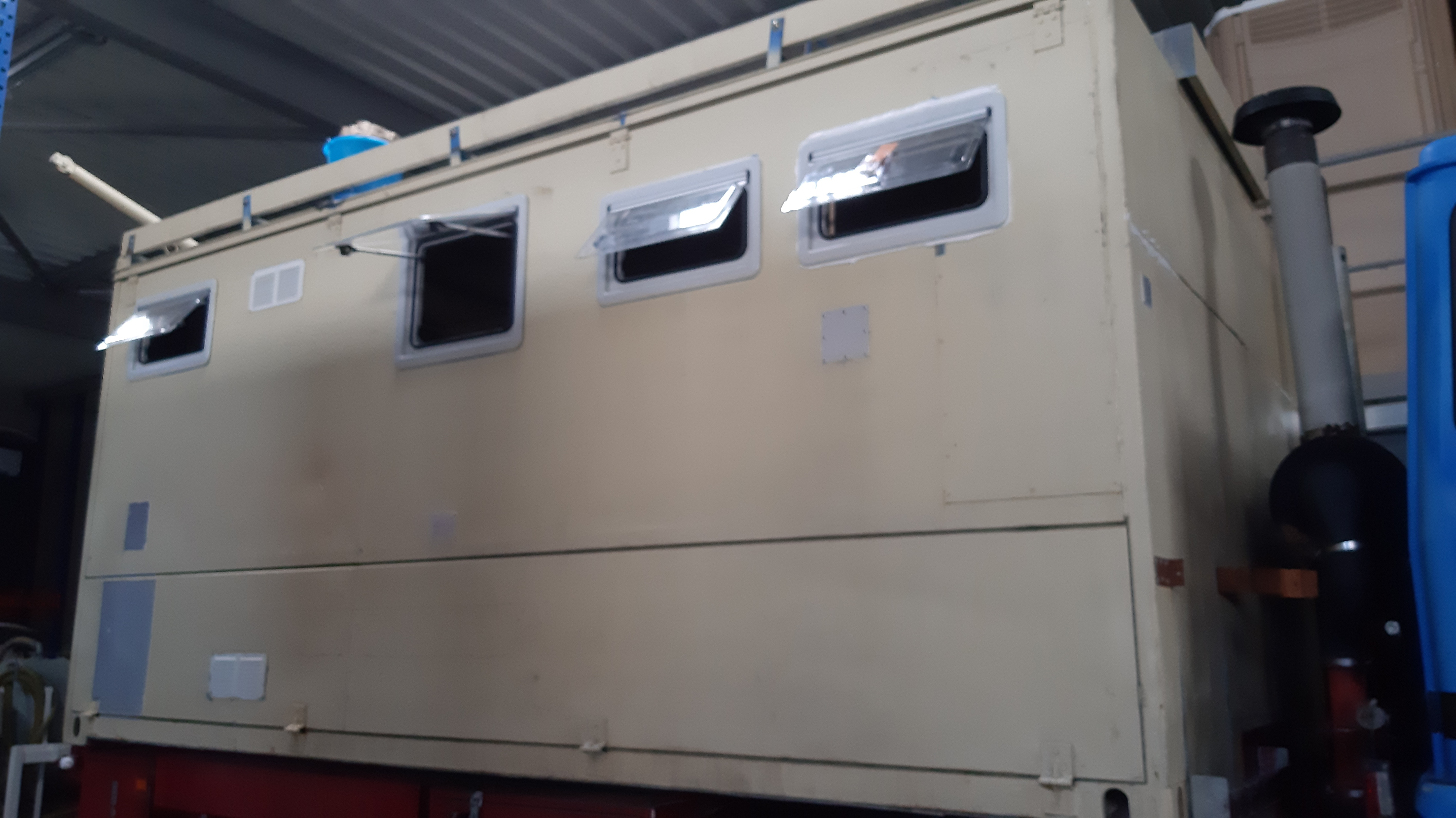

bonjour a tous je n avais pas encore présenté notre nouveau projet il se prénomme Arthur c est un 110 150 ex edf vasp travaux apparemment pas de restriction de circulation il a 140 000 kms il est de 1990. on l a depuis 9 mois mais je n avais pas le temps de faire grand chose a part quelque bricole il vient juste de passer le ct et il est vierge.

Très sympa ton 150 ! Je vois que ta cellule est montée sur twist-lock, c'est cool. Il est équipé comment niveau faux-châssis ?
La caisse edf laisse de grandes possibilités d'aménagement. Quelles sont ses dimensions ?

merci. pour les twist-lock ils sont soudé mais juste un point donc pas un souci. pour le faux châssis il n est pas sur trois points je pense le laisser comme ca. les dimensions c est 4 metres par 2.3 metres et pour la hauteur la partie la plus basse c est 1.7 et la partie la plus haute 1.8 avec isolation fini .
