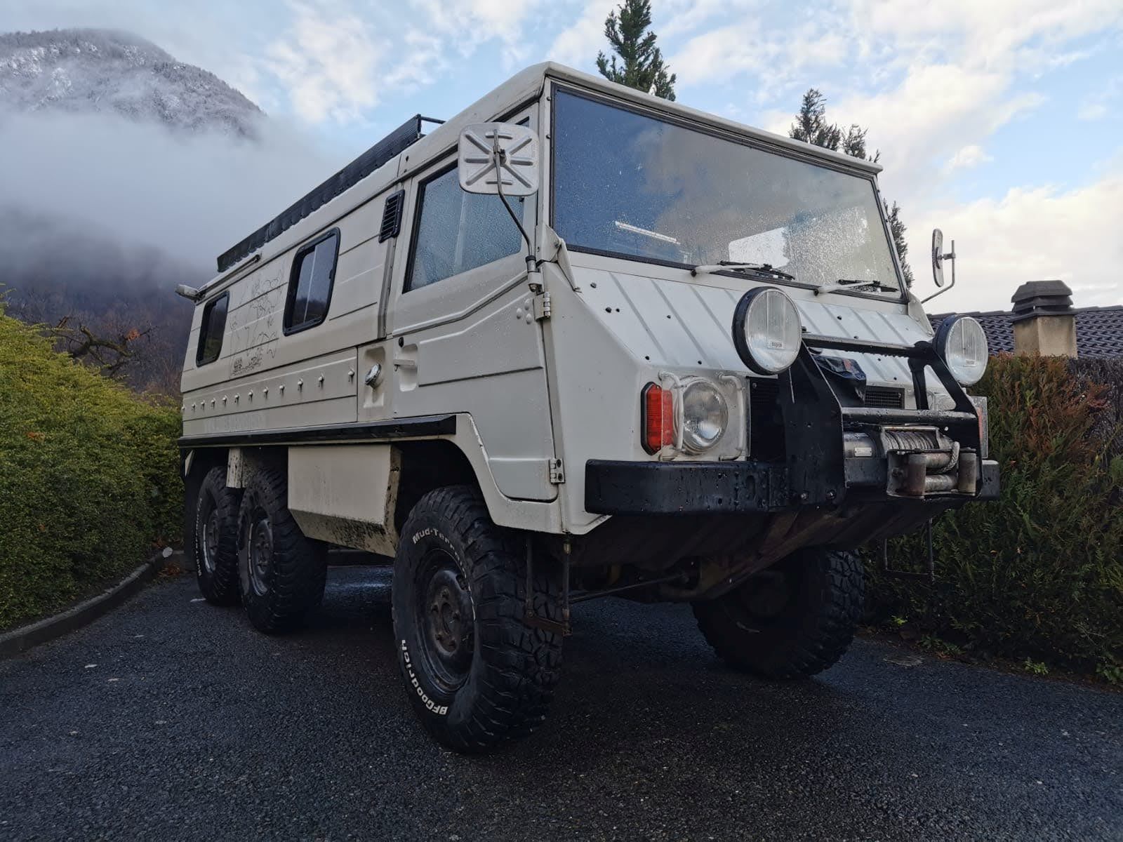

Après une première tentative d'aller chercher le véhicule en Suisse, annulée cause, contrôle technique plus valable pour exportation, mais valable en Suisse suite report COVID, donc impossible d'avoir des plaques temporaires.
Donc demain nous retournons avec des plaques provisoires garage

De retour, le passage de la douane Suisse, RAS, en France 2h ... les contraintes ont un peu changé, mais au final on a 2 mois pour fournir certains documents et repasser de taxe à 20% à 5.5%
La le Pinz est chez Francois Duez à Sisteron, pour des modifications de l'aménagement et une mise au goût du jour sur l'électricité et éclairage. Il va aussi travailler sur une injection.
http://www.xtremcamper.com/l-idée.html
http://avs-fr.com/
Question bruit, comme il est avec une boite méca de turbo diésel, il tire plus long donc, à 90km/h on est en dessous des 3000t/min, on peut donc écouter le poste et discuter sans problème, on va travailler plus sur les diverses fixations, PC CF19, Terratrip, ... qui on la fâcheuses tendance à gazouiller

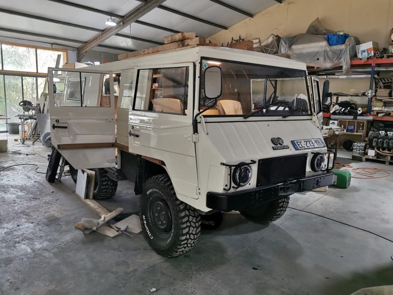

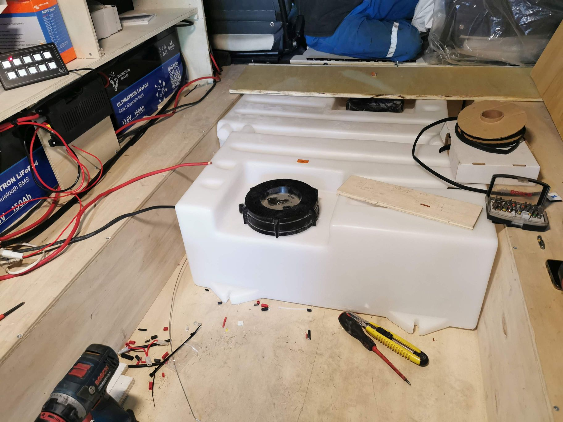

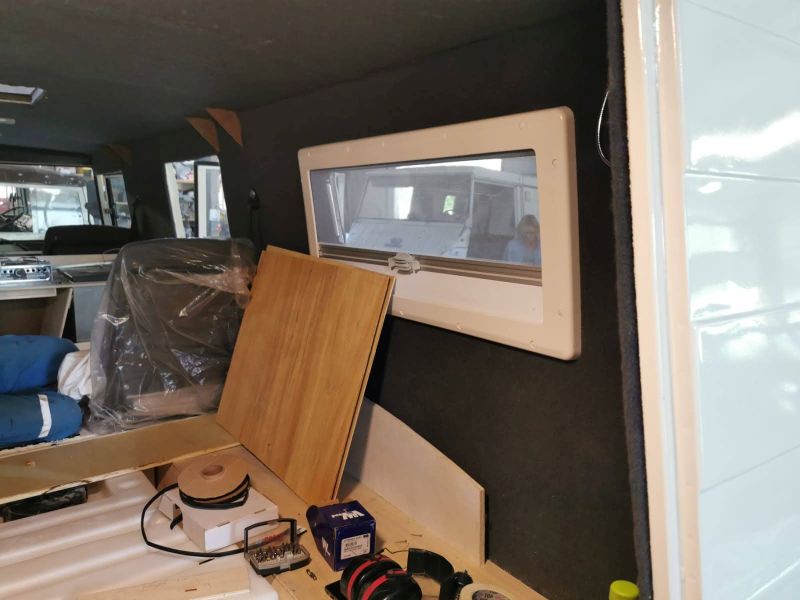

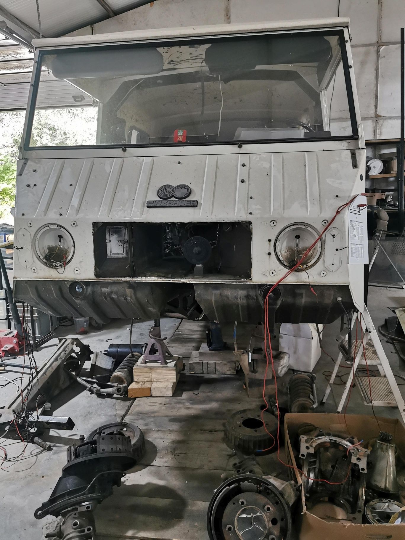

Fin Septembre visite à Sisterons pour finaliser quelques aménagements, le voici donc en pleine revue, mécanique, carrosserie et électricité :
Peinture validée :
Voila a qui il ressemblera a part, les 2 réservoirs de 60L qui seront à l'horizontale, le frigo (ARB 69l) et les sièges (SPARCO, l'isolation sera en liège projeté + multicouches et en finition, soit moquette ou peuplier.
Peinture validée :

Pour les pneus c'est sur les conseils de François et son expérience, comme le véhicule va nous servir pour les voyages, donc rouler pas mal, cette dimension, qui sera d'ailleurs en 285/75 x 16 est pour lui un bon compromis en stabilité de conduite ... et le visuel aussi.
C'est sur que l'on s'éloigne de l'origine et que cela va peser et "tirer" plus
Pour avoir essayer 1 en monte d'origine et 1 en 285/75 x 16, c'est vrais que sur route on a moins l'impression de louvoiement du véhicule, il est plus franc en réponse.

Ça change quoi une BT de diesel ?
Il est énorme le convertisseur, vous prévoyez beaucoup d'équipements en 230v?
