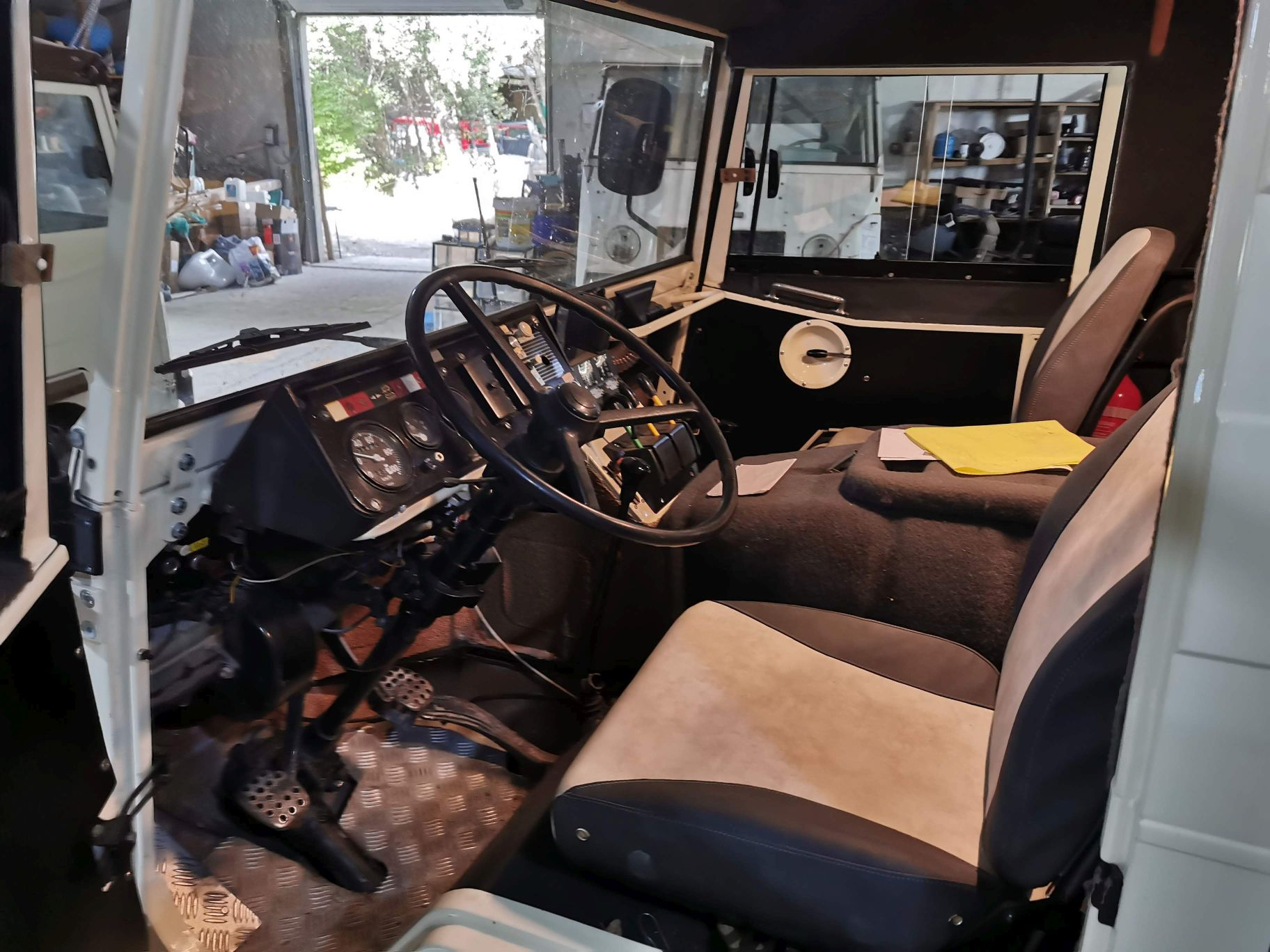

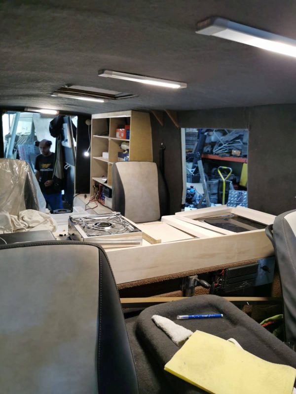

Fin Septembre visite à Sisterons pour finaliser quelques aménagements, le voici donc en pleine revue, mécanique, carrosserie et électricité :
Peinture validée :
Voila a qui il ressemblera a part, les 2 réservoirs de 60L qui seront à l'horizontale, le frigo (ARB 69l) et les sièges (SPARCO, l'isolation sera en liège projeté + multicouches et en finition, soit moquette ou peuplier.
Peinture validée :

Ça change quoi une BT de diesel ?
Il est énorme le convertisseur, vous prévoyez beaucoup d'équipements en 230v?
Il va être tout neuf !!
