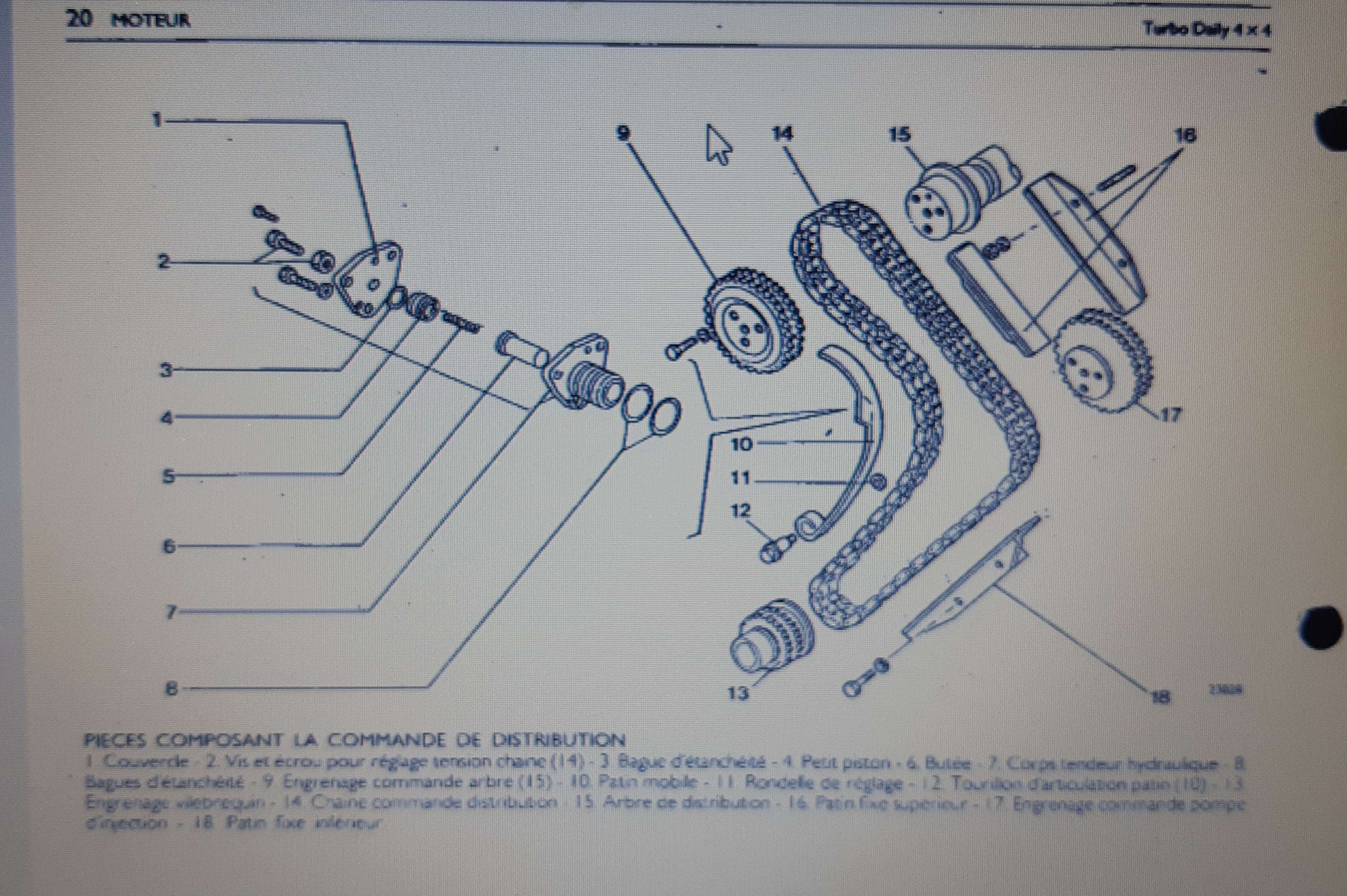

Oui, il faut de monter la face avant et le radiateur.
Attention il y a deux sortes de poussoirs, mécanique ou hydraulique.
Le mécanique peut-être réutilisé, l'hydraulique non mais peut être remplacé par le mécanique. Comme l'hydraulique coûte une fortune autant mettre le mécanique qui est d'ailleurs plus fiable que l'autre.

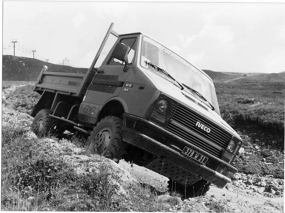

Les premiers Daily 4x4 avec les phares ronds, les plus beaux
sont équipés du 2.5L Sofim 8140.27 à chaine.

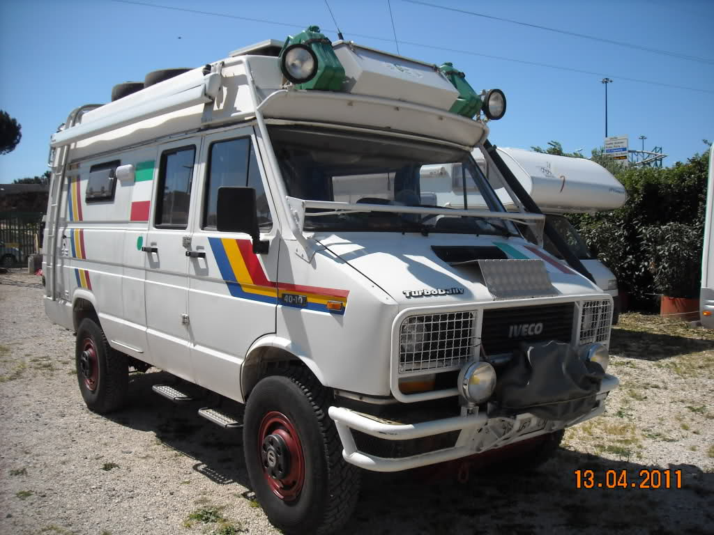

C'est vrai que les phares ronds faut un petit temps pour que l'oeil s'habitue
Mais bon le rouge de 89 le gris de 90 quand tu te mets en dessous ça a l'air d'être exactement la même mécanique....
