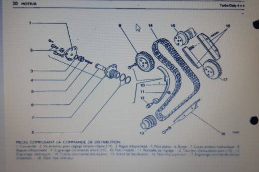

Concernant mon Iveco 35.10
À chaud mon moteur fait un bruit métallique au niveau du carter de chaîne.
Mon garagiste propose de contrôler les patins , tendeur de chaîne, chaîne.
Faut il si l’on veut changer la chaîne de transmission) démonter tout le mur avant ? Il me dit que la chaîne va jusqu’en bas ce qui nécessite de tout démonter.
Si je change que le tendeur, est ce plus simple?
Mon camion a 300 000 kms. À combien se fait théoriquement la transmission?
Merci et à vos écoutes

Voici à quoi ressemble une distribution par chaîne et les patins sont des pièces d’usure.
:roll: Ce que tu appelles le mur devant est le carter sauf si tu es collé à un mur :mrgreen:
Un peu de lecture ;)
viewtopic.php?f=7&t=2798
Modifié en dernier par kaya29 le 25 sept. 2018 17:47, modifié 1 fois.
Messages : 3303
Re: Transmission et tendeur de chaine
Message par Bruno Jordan »
Oui, il faut de monter la face avant et le radiateur.
Attention il y a deux sortes de poussoirs, mécanique ou hydraulique.
Le mécanique peut-être réutilisé, l'hydraulique non mais peut être remplacé par le mécanique. Comme l'hydraulique coûte une fortune autant mettre le mécanique qui est d'ailleurs plus fiable que l'autre.
