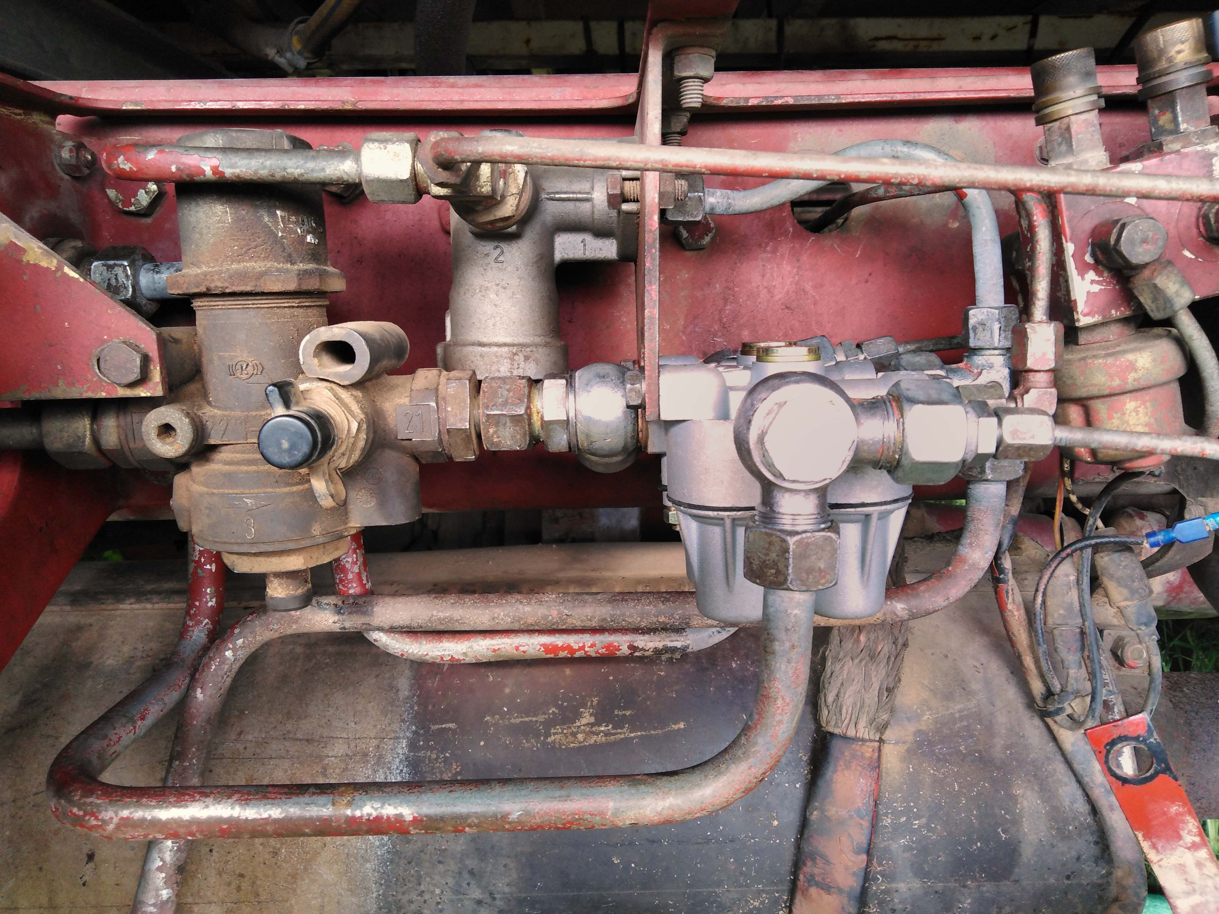

Bonjour. Après avoir passé l'hiver dehors (pays froid !), sans antigel dans le système d'air comprimé, sans jamais avoir été déplacé les freins du camion sont bloqués. Un des manomètres reste à 3 maxi puis redescend, l'autre arrive à 7 bar. Les réservoirs se remplissent, mais rien à faire. Je pense à un problème sur la valve à 4 voies ? D'après vous ? Grand Merci pour vos retours. Bruno

quand le camion tourne au ralentit,est ce que t'entend souffler sous le camion?? est ce que t'a des purges manuelle sur les cuves ??
démonte la vanne 4 voies...

bonjour Come 09, je vais tester ce que tu dis, par rapport au bruit sous le camion. J'ai changé les joints cuivre aux purges sur les 3 bouteilles, pas de problème de ce côté là. Maintenant, c'est vrai que je crois de plus en plus à un souci sur la valve 4 voies !

Salut Come 09. Bon me voilà de retour au camion. J'ai démonté et remonté une nouvelle valve 4 voies. Petit problème, c'est de connecter les 2 raccords latéraux de la vanne. Les boulons percés d'origine sont foutus et les les nouveaux boulons ne vont pas dans la vanne. Où est-il possible d'en trouver ? Je joins la planche avec photos ... Merci, à bientôt Bruno

tu doit pouvoir trouver des vis banjo dans n'importe quel casse auto,souvent, les raccords de filtre a go sont en M16

Salut, Vanne 4 voies remontée (c'était nécessaire), pas de fuite, le manomètre de droite regrimpe (mais pas complètement !) et le réservoir tampon inférieur se vide très vite, les 2 autres tiennent la charge ... Mais les freins restent toujours bloqués !!! Verdict ??? comment les débloquer ? Sur les roues ? Merci pour un retour sur le SOS que je lance

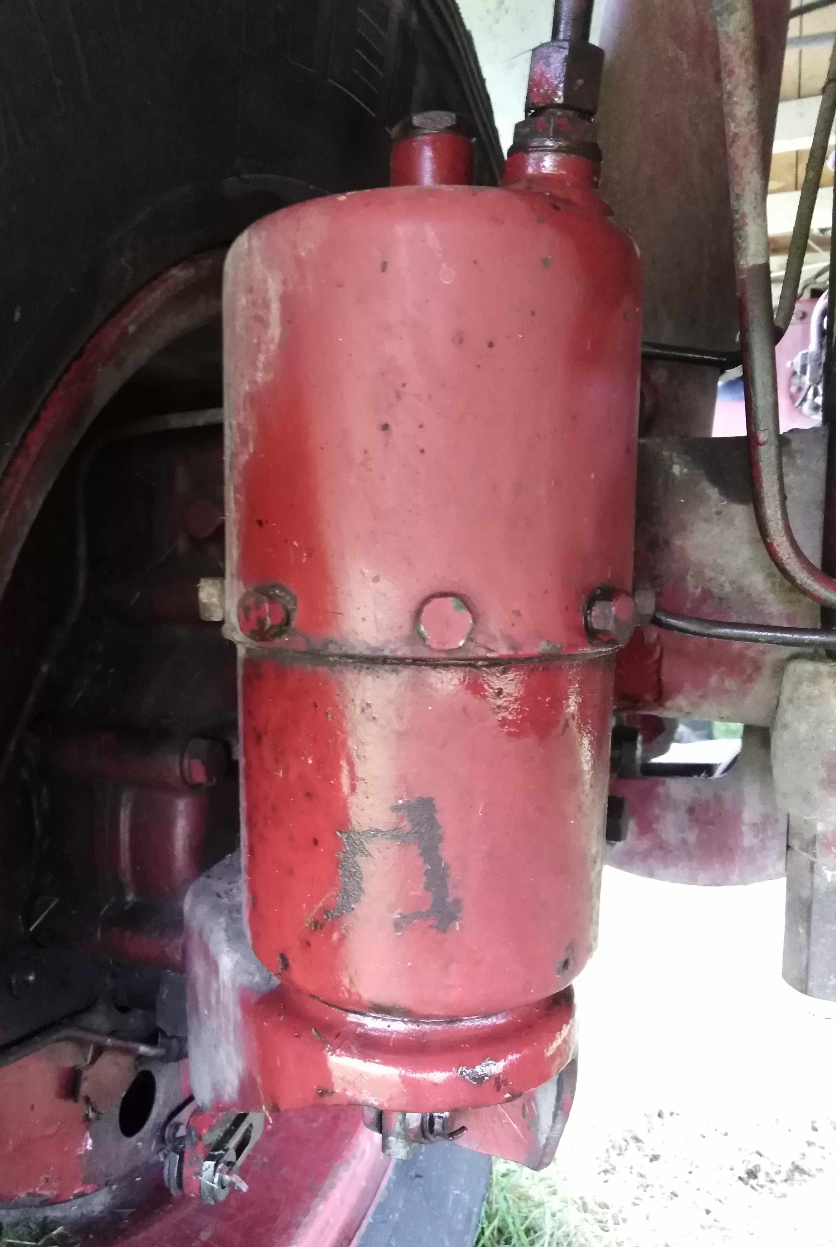

tu dois avoir une valve de desserage rapide quelque part près des poumons de freins arrière...
Donne moi ton numéro de châssis et j'essaye de te trouver ça demain sur les éclatés du catalogue de pièces

Bonjour Olive, merci. Je regarde ça aujourd'hui et t'envoie le numéro de châssis et 1 photo des freins arrières

fait une photo des pots, a ressort
tu doit trouver effectivement une came qui désaccouple le pot du câble de frein de parc...

tu t'es pencher dessous et la came ne bouge pas ?
quand tu desserre le frein de parc, il y a beaucoup d'air qui s'echappe ou peu ?
