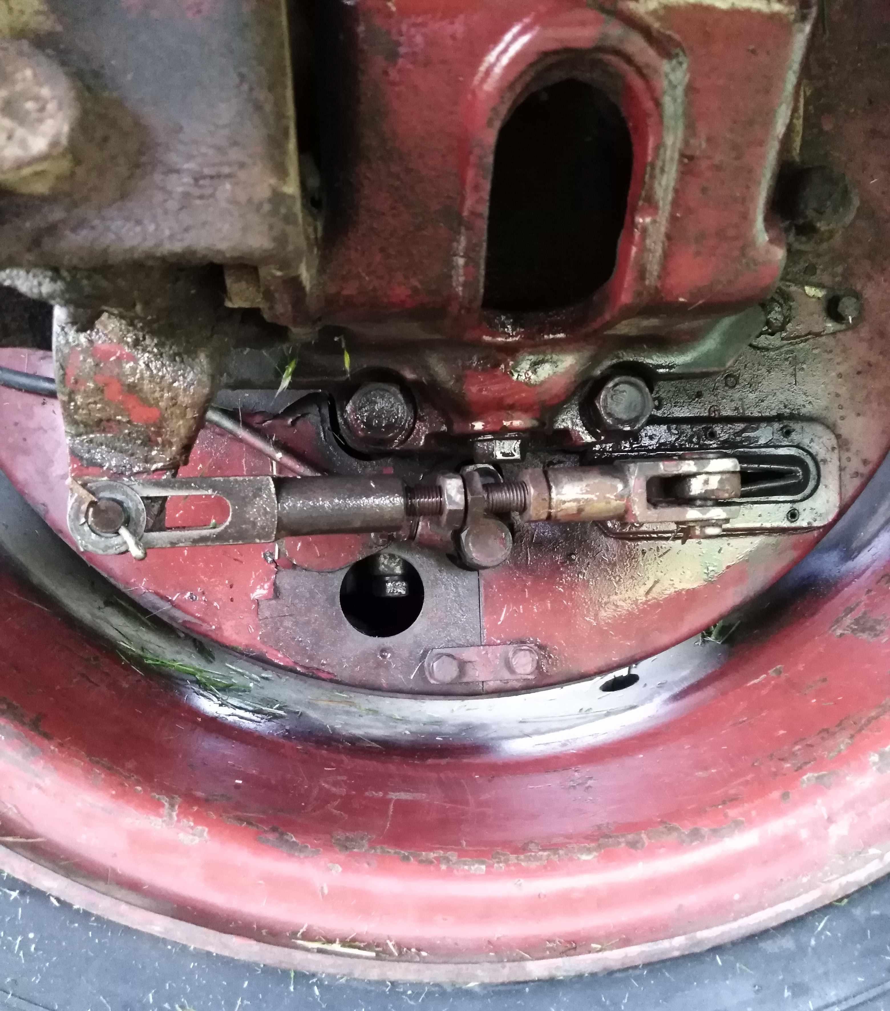

Messages : 5061
Re: freins bloqués sur ivéco 4x4 acl de 1986
fait une photo des pots, a ressort
tu doit trouver effectivement une came qui désaccouple le pot du câble de frein de parc...
BRL
Pompiste
Pompiste
Messages : 14
Enregistré le : 08 mai 2020 09:45
Nom de Famille : Loisel
Prénom(s) : Bruno
Message par BRL »
et voilà ...
Messages : 5061
tu t'es pencher dessous et la came ne bouge pas ?
quand tu desserre le frein de parc, il y a beaucoup d'air qui s'echappe ou peu ?
