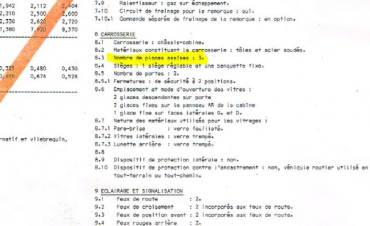

Messages : 2648
Re: Nombre de place sur carte grise
Message par xavier-64 »
le certificat de conformité se trouve souvant en fin de Barré Rouge.... qui s'appelle Notice Descriptive.
exemple....
2 4x4.pdf
(454.5 Kio) Téléchargé 330 fois

Bon, je continue avec mes questions bêtes alors : ce certificat, on doit le faire passer par Renault Trucks qui le remplie en fonction de la carte grise et du numéro de série, et mentionne le nombre de places d'origine ? C'est bien ça ?
Parce que là, je ne vois pas de mention du nombre de place sur le document.
Désolé pour les questions...
Quand j'étais sur la route...
Messages : 2648
ben l'information se trouve sur la notice descriptive.... en section 8.3... et donc en fin de de Notice il y a le certificat.... qui ne mentionne pas le nombre de places... c'est la notice qui indique les informations...
Donc en reprenant ce que tu disait... il the faut un ou le BR original du CAM avec son certif... ou faire de demande de specimen à faire revalider par la dreal... là je cale un peu...

Enregistré le : 01 mai 2020 20:19
Message par LapinMatth »
Thks Thks Thks
Bon là effectivement c'est assez clair !!! (Mea culpa, je n'avais pas repris le notice explicative et n'avais donc pas vu l'indication du nombre de places. fouet )
Je vais passer (si j'en ai besoin pour le coup, ça dépendra du camion que j'arrive à trouver si celui qui me botte part avant) par Renault Trucks pour avoir la totale.
