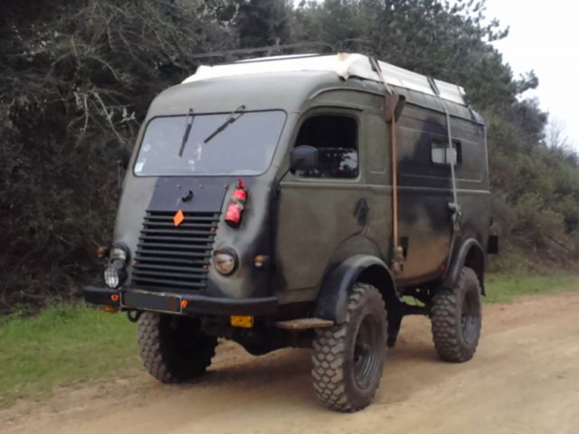

Pas pour le TP3, pour sa mère
ancienne ambulance, il y a bien longtemps que les brancards ont disparu mais j'ai bricolé un truc avec qui ressemble à une banquette...
question d'après vous ? les brancards comptent ?
je pense toujours pas...
sur le r2087 de 1962 ... 2 places devant et 4 brancards ... carte grise 2 places
sur le vito de 2001 ... 2 places devant et un brancard et un strapontin derrière... carte grise 3 places.
Oliv'

Sympa ce 2087 !!! Dommage qu'il soit un poil trop petit pour moi, j'adore sa bouille !!
Concernant les brancards, ça me semblerait bizarre que ça compte comme une place, ou du moins pris comme tel par les FDO.

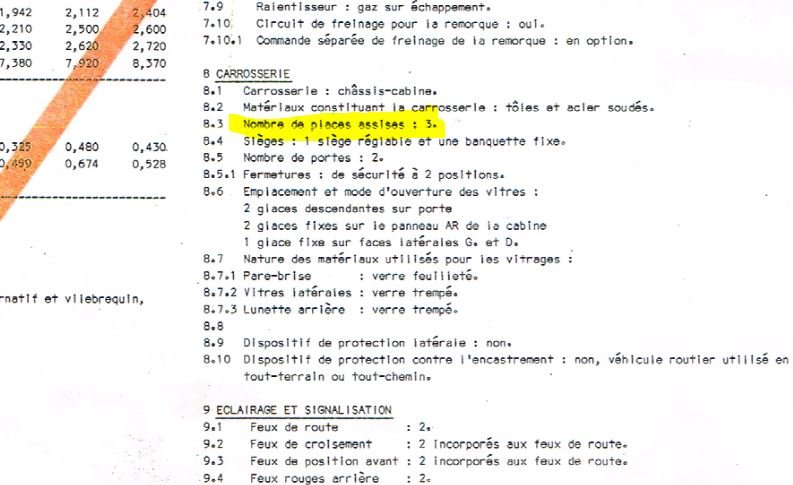

le certificat de conformité se trouve souvant en fin de Barré Rouge.... qui s'appelle Notice Descriptive.
exemple....

Bon, je continue avec mes questions bêtes alors : ce certificat, on doit le faire passer par Renault Trucks qui le remplie en fonction de la carte grise et du numéro de série, et mentionne le nombre de places d'origine ? C'est bien ça ?
Parce que là, je ne vois pas de mention du nombre de place sur le document.

ben l'information se trouve sur la notice descriptive.... en section 8.3... et donc en fin de de Notice il y a le certificat.... qui ne mentionne pas le nombre de places... c'est la notice qui indique les informations...
Donc en reprenant ce que tu disait... il the faut un ou le BR original du CAM avec son certif... ou faire de demande de specimen à faire revalider par la dreal... là je cale un peu...
LapinMatth
- Pignonnier
- Messages : 33
- Enregistré le : 01 mai 2020 20:19
- Prénom(s) : Matthieu
Re: Nombre de place sur carte grise
Bon là effectivement c'est assez clair !!! (Mea culpa, je n'avais pas repris le notice explicative et n'avais donc pas vu l'indication du nombre de places.
)Je vais passer (si j'en ai besoin pour le coup, ça dépendra du camion que j'arrive à trouver si celui qui me botte part avant) par Renault Trucks pour avoir la totale.
Ça va le faire !!!
Merci encore beaucoup à toi Xavier !!!
