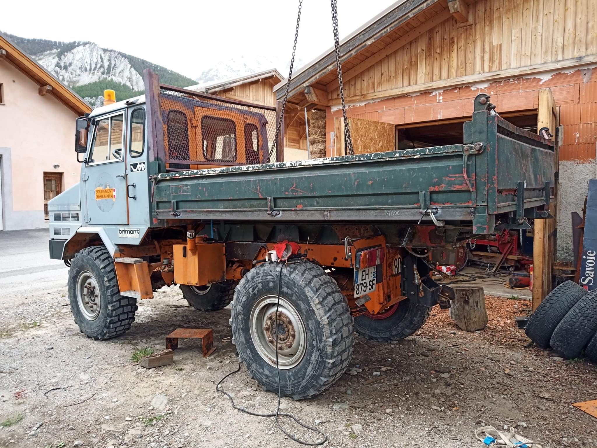

Bon, je me disais que je devais vous mettre à jour l'état de l'engin!
C'est bien la carte grise "non spé" :mrgreen:

bonjour!
il est superbe ce camion, tu as fait un gros travail ! bravo. maintenant, il n'a plus qu'a rouler!!

Message par Satamax »
Merci. Il roule, il roule. C'est un camion de travail. Je suis en train de lui monter une sicométal GM2 devant. Pour déneiger mon parking l'hiver. Ca me coûtait moins cher que d'acheter une fraise à main d'occase.
D'ailleurs, je me tate à lui rajouter une prise de force arrière, et un trois points un peu long, démontable. Pour y accrocher un treuil. Je pense aussi lui adapter une grue sur la setra.
