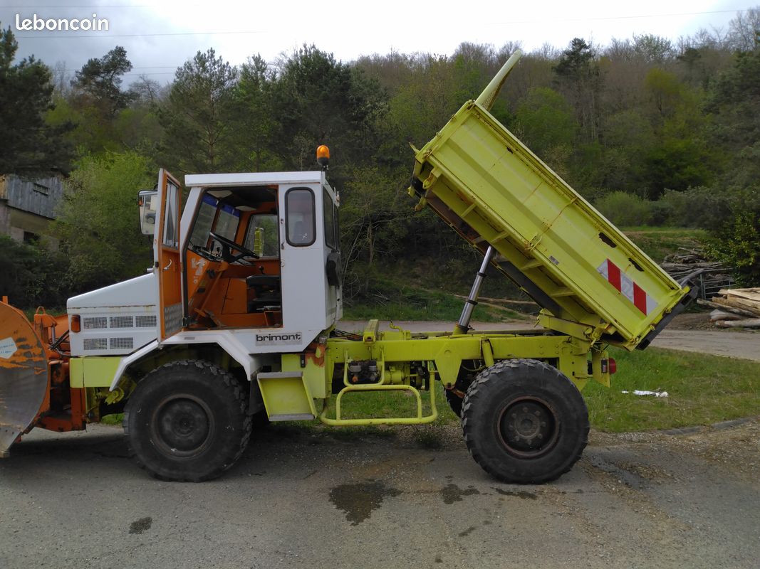

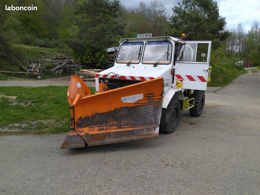

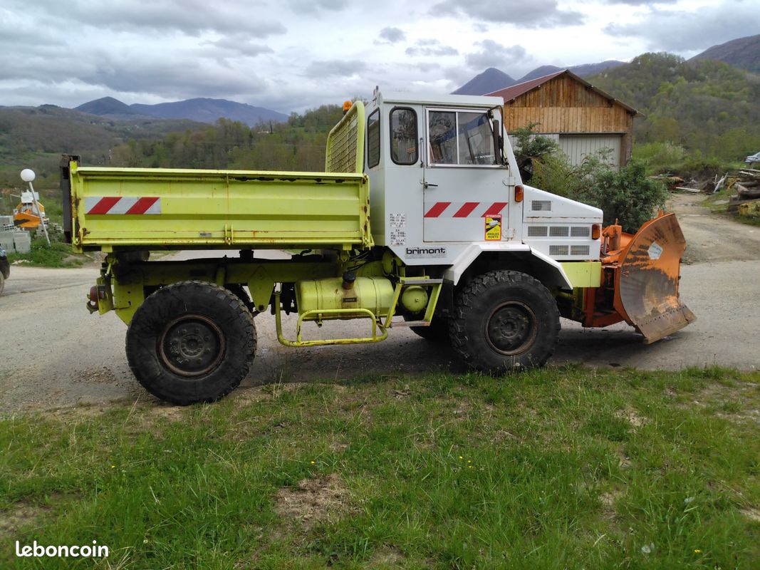

Messages : 22696
Re: Barré rouge TL80 ou CL80?
je colle celui ci ici https://www.leboncoin.fr/ad/poids_lourds/3283370494 en arriege 4.500e
Vends camion brimont tri-benne, 4x4, 4 roues directrices.
En bon état.
Vendu avec ou sans l'étrave.
Prix sans l'étrave.

Il est joli. Il le vends à peu près le prix qu'il l'a payé à agorastore.
Ptet même moins. Il l'avait mis en vente précédemment. Il y a deux ou trois ans. Il semble qu'il n'ait jamais fait les papiers! Il a toujours la plaque de la DDE des alpes maritimes. J'ai encore les papiers, RTI, Barré rouge, etc de celui ci. Qu'ils avaient mis avec la description sur le site agorastore.
Il est en VASP travaux, limité a 50km/h
Je l'aurais bien pris, mais avec une CG de retard! Bof!
