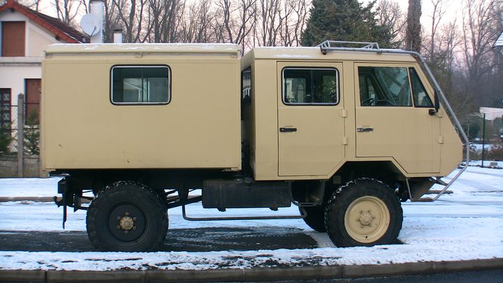

superbe, il a le toit de la celulle relevable?
Messages : 22803
Re: le brutt de Pamja
oui c'est celui là.
le système est un peu archaique mais l'idée est pas mal...bon en fait il veut faire une cellule comme le tiens à peu pres dessus.
d'ailleurs c'est quoi les dimensions de la tienne? visiblement tu n'as pas eu besoin de rallonger le châssis.

bonjour a tous.
ma cellule fera 3m x 1.9m et 1.85m de haut intérieur , elle repose sur un châssis en tube rectangulaire de 60X30 avec reprise sur les points d'encrage d'origine de la benne.
A+ Claude.
Messages : 22803
ok, ça donne les même dimensions que la mienne mais l'empattement ayant été augmenté de pres d'un metre le porte à faux est quasi d'origine.
j'imagine que tu es à la limite des 1m80 de porte à faux autorisés.
Philippe (Pamja) comptait rallonger son châssis pour arriver à une cellule comparable mais celà semble inutile... puisque tu l'a fais et que le troncage de l'angle de sortie rend l'opération (de rallongement des longerons) inutile.

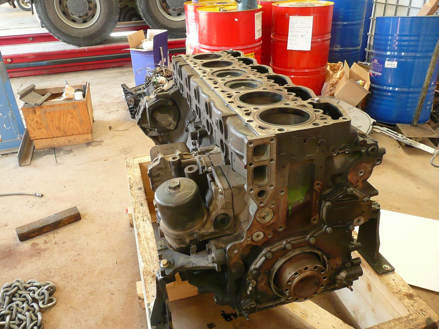

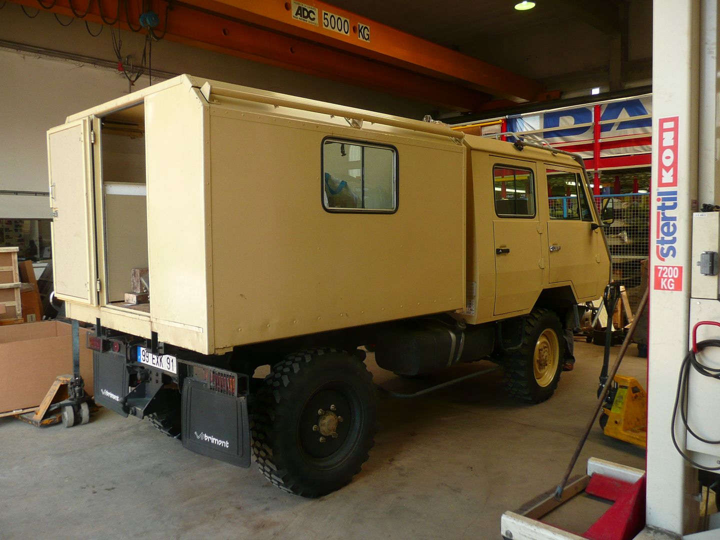

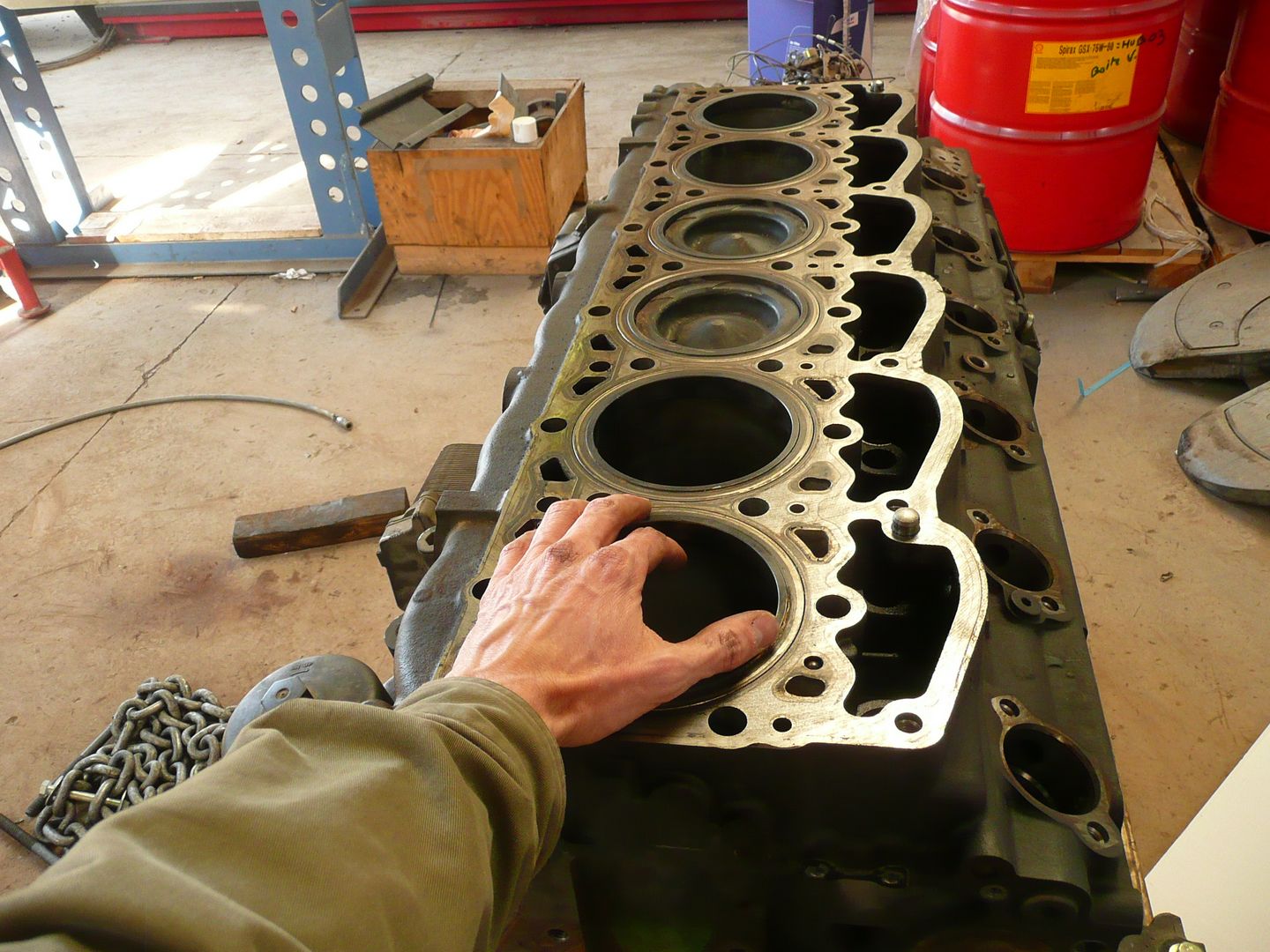

dommage..faute de temps et surtout d'emplacement..puisqu'il est interdit de faire de la mécanique sur la voie publique...
nous avons tracté le brutt dans un garage PL pour lui changer les ponts.
et puis ici ils ont tous le matos..le brutt est un jouet pour eux
la preuve: derrière ce bloc..traine à coté des futs rouges, un ridicule moteur de brutt ah ah
on va peut être mettre celui ci a la place..... ;-)

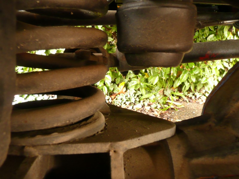

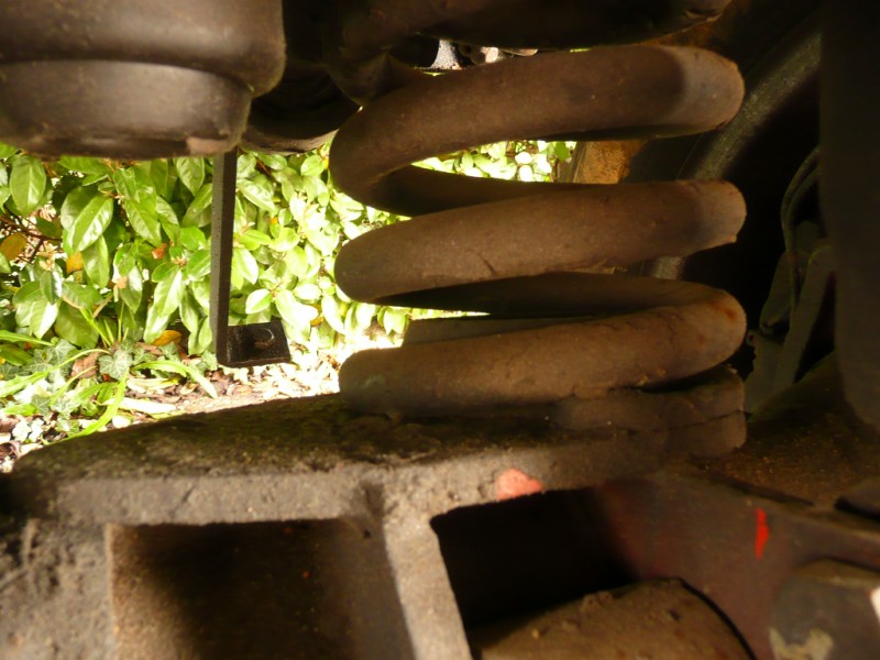

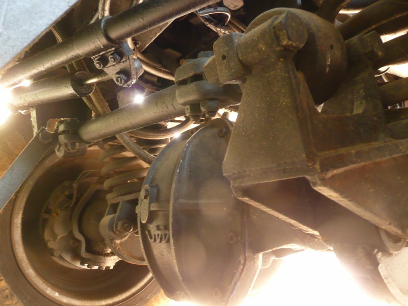

aux dernières nouvelles..le pont arrière est en place mais à l'avant, du fait d'une voie plus large les appuis de ressorts de suspensions sont décallés de 5cm de chaque cotés :?
je n'ai pas vu le résultat mais à en juger par les photos du miens et celle cadrée sur autre chose du pont avant en question...je me dis qu'il doit y avoir moyen de "découper" le cone de centrage du ressort et de le resouder plus loin ou d'en faire "tourner" 2 autres si l'opération est trop destructive...des avis..des volontaires pour souder le bazard :mrgreen:

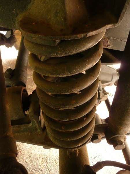

ici on voit que le ressort et les butée anti talonnement sont sur le même plan
on aperçoit le cone à droite sur l'image

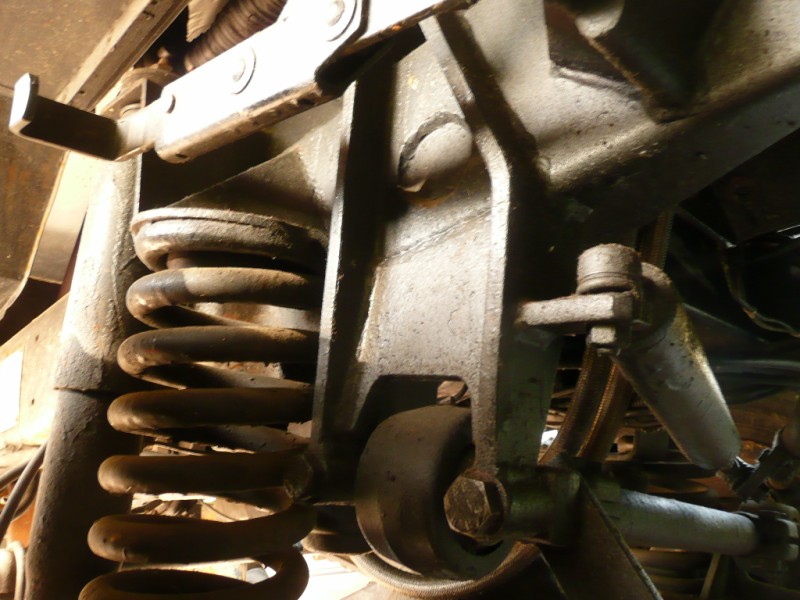

j'ajoute ces 2 photos pour qu'on comprenne bien que les butées anti talonnement son "vers l'intérieur" et que la compexité des chapelles coté châssis exclu une modif de ce coté là.

et oui on est pas au bout de nos surprises sur des véhicules en mécano soudé construits comme des protos...les process de fabrications étant très flexibles ainsi..malgres les faibles volumes ça ne coute pas très cher de changer l'architecture en cours de fab.;. :roll:
et donc sur ce coup ci c'est beaucoup plus lourd :shock:
il se trouve que la barre d'accouplement transversal du pont avant...était connectée devant le pont...sur son brutt comme sur le miens d'ailleurs...
et que celle dont provient le pont..était connectée derrière le pont :shock:
mama mia !
et quand tu vois la tronche des supports de la dite barre...c'est pas une soudure "à la va comme j'te pousse" qui va règler le problème :shock:
on voit  sur cette image la fixation de barre d'accouplement latérale coté châssis..en avant du pont.  cette même fixation sert aussi juste au dessus à l'amortisseur de direction.
ici on voit toute barre avec sa fixation sur le pont. à l'avant droit donc...<br />on voit ausi de nouveau au dessus l'amortisseur de direction qui arrive sur la barre d'accouplement des bols (de direction cette fois)
sur cette photo dont ont taira le nom des protagonistes ah ah facile on t'as reconnu tu rigolles tout le temps ah ah..on distingue cette fixation à l'arrière droit du pont avant devant la main.<br />acte manqué ah ah ah
