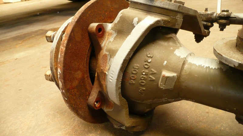

aux dernières nouvelles..le pont arrière est en place mais à l'avant, du fait d'une voie plus large les appuis de ressorts de suspensions sont décallés de 5cm de chaque cotés :?
je n'ai pas vu le résultat mais à en juger par les photos du miens et celle cadrée sur autre chose du pont avant en question...je me dis qu'il doit y avoir moyen de "découper" le cone de centrage du ressort et de le resouder plus loin ou d'en faire "tourner" 2 autres si l'opération est trop destructive...des avis..des volontaires pour souder le bazard :mrgreen:
ici on voit que le ressort et les butée anti talonnement sont sur le même plan
on aperçoit le cone à droite sur l'image
j'ajoute ces 2 photos pour qu'on comprenne bien que les butées anti talonnement son "vers l'intérieur" et que la compexité des chapelles coté châssis exclu une modif de ce coté là.

bon ben je vois que personne n'a d'avis sur la question :?
ma préconisation était de meuler les cones aussi finement que possible pour pouvoir les ressouder plus loin ou bien les virer sauvagement, en faire tourner d'autres, tarauder la semelle et visser ceux ci dedans...plus soudure...
mais c'était sans compter sur la (mauvaise) surprise suivante..
et oui on est pas au bout de nos surprises sur des véhicules en mécano soudé construits comme des protos...les process de fabrications étant très flexibles ainsi..malgres les faibles volumes ça ne coute pas très cher de changer l'architecture en cours de fab.;. :roll:
et donc sur ce coup ci c'est beaucoup plus lourd :shock:
il se trouve que la barre d'accouplement transversal du pont avant...était connectée devant le pont...sur son brutt comme sur le miens d'ailleurs...
et que celle dont provient le pont..était connectée derrière le pont :shock:
mama mia !
et quand tu vois la tronche des supports de la dite barre...c'est pas une soudure "à la va comme j'te pousse" qui va règler le problème :shock:
on voit  sur cette image la fixation de barre d'accouplement latérale coté châssis..en avant du pont.  cette même fixation sert aussi juste au dessus à l'amortisseur de direction.
ici on voit toute barre avec sa fixation sur le pont. à l'avant droit donc...<br />on voit ausi de nouveau au dessus l'amortisseur de direction qui arrive sur la barre d'accouplement des bols (de direction cette fois)
sur cette photo dont ont taira le nom des protagonistes ah ah facile on t'as reconnu tu rigolles tout le temps ah ah..on distingue cette fixation à l'arrière droit du pont avant devant la main.<br />acte manqué ah ah ah

comment avez vous résolue le problème des ressorts qui ne tombe pas a la bonne place?
Messages : 20507
Re: le brutt de Pamja+
en fait Phillippe est pressé de voir son engin roulant de nouveau donc la modif du pont avant est remise a plus tard car elle s'avère plus..lourde que prévu :( on est tous surpris de la différence de géométrie entre ces 2 ponts avant.. et de l'intéret qui a pu motiver cette "reconception" :?:
