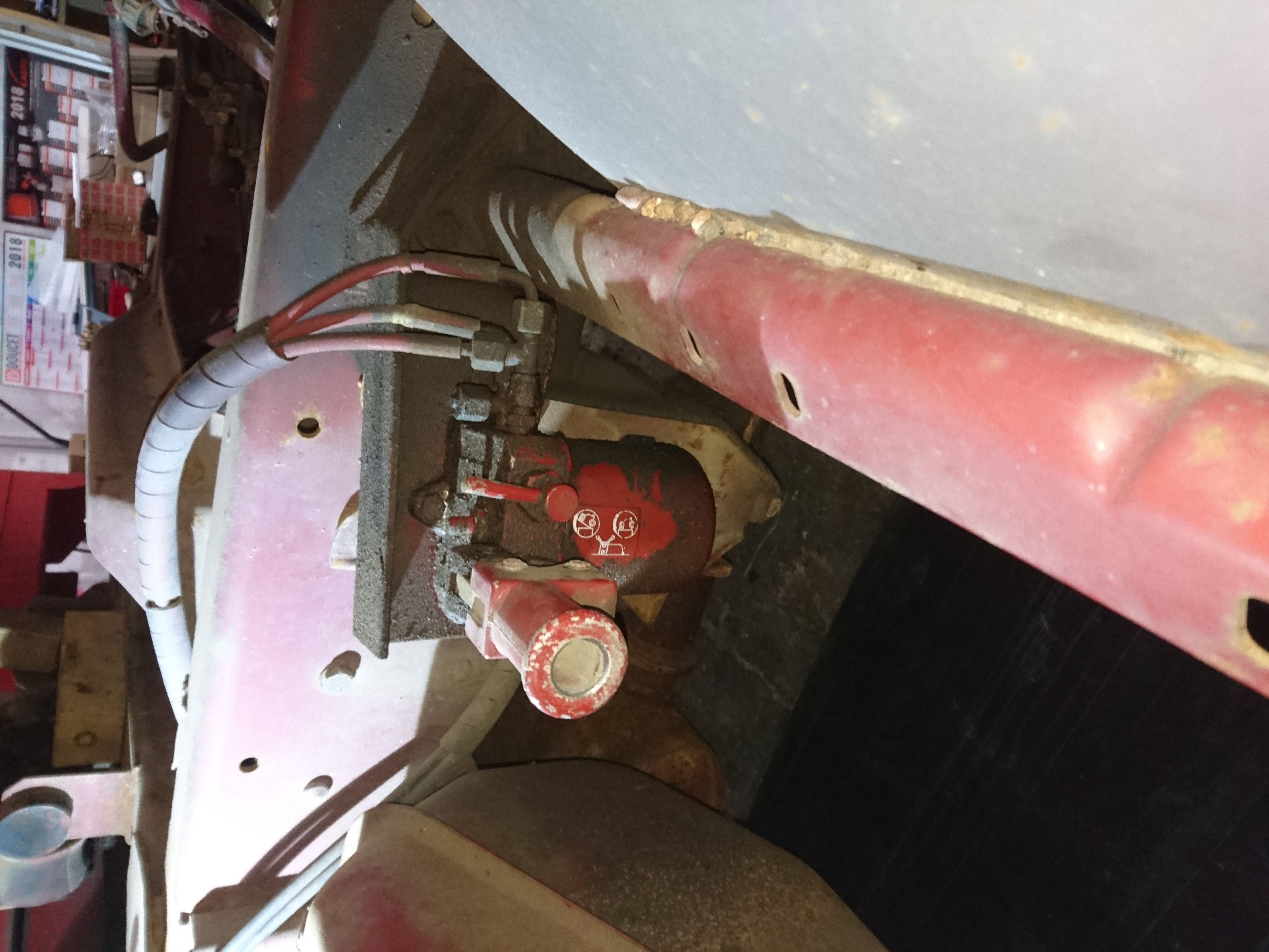

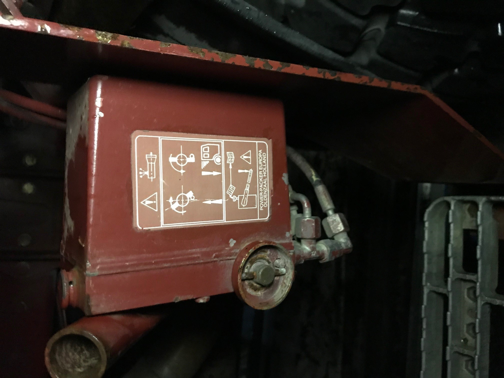

Comment dois-je faire pour vérifier et/ou compléter le niveau d'huile de la pompe de basculement de la cabine (double) ? Je vois pas mal de traces grasses autour mais pas de fuites. J'ai aussi l'impression que la cabine ne bascule pas énormément.
Pouvez vous me confirmer qu'il faut utiliser de la Dexron ?

En effet elle ne bascule pas à font.
Pour l'huile je n'ai pas trouvé d'info dur le manuel d'utilisation. Sil elle est rouge je pense que c'est bien de la Dexron.

Salut, oui comme Xavier je te confirme que la mienne bascule beaucoup plus et oui chez moi l'huile est rouge et je crois même qu'il y a une indication Dexron dessus mais je suis pas sur...

bon sur la pompe et le réservoir... pas grandes informations sinon de consulter le manuel :102:
et sur le manuel : ATF Dexron IID ou HV ISO 15 si T< -15°C

Pour le remplissage, pour mon cas c'est par le reniflard au dessus du reservoir.

Merci Xavier pour ces infos.
Le reniflard est bien le seul endroit que je voyais pour le remplissage.
C'est aussi plus rassurant que "d'ouvrir le circuit hydraulique" quand le vérin est en charge ! :?
