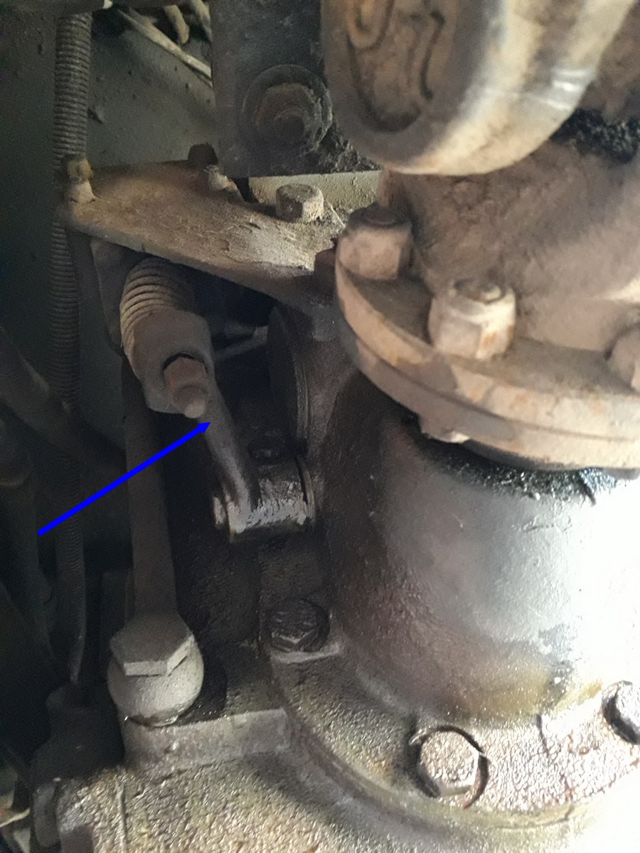

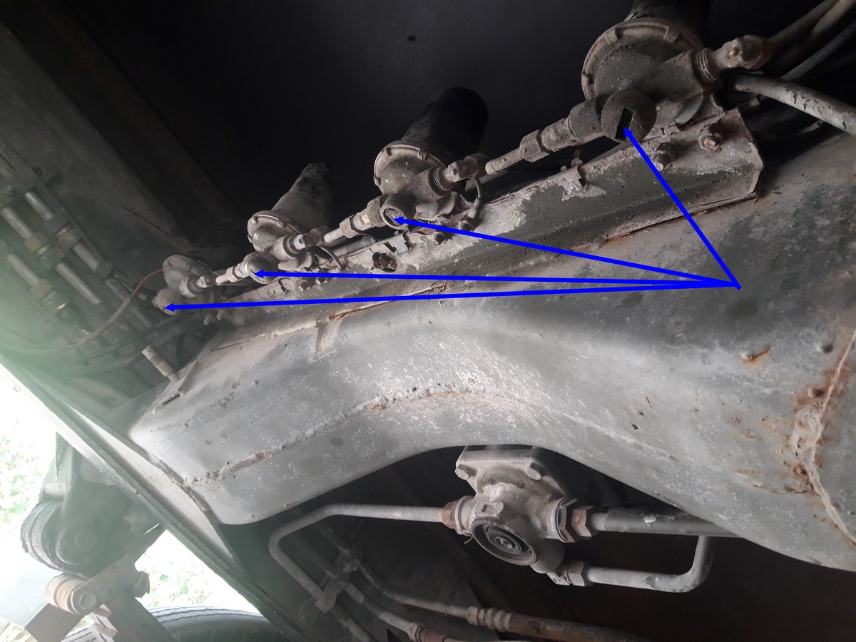

Alors, la commande BT est à droite pour les grandes vitesses.
En actionnant le levier vers la gauche pour les petites vitesses, celui du blocage de différentiel central s'actionne en même temps.
Levier vers la droite pour le blocage de différentiel du pont arrière.
Ne surtout pas rouler sur goudron avec, certains ont eu de la casse. :roll:
Pareil pour le blocage central avec les petites vitesses.....
Si tes commandes ne fonctionnent pas au tableau de bord....
Moteur en marche et pression d'air normale, tu appuis sur le dessous des contacteurs et normalement ça doit fonctionner.
Les deux à droite pour les petites et grandes vitesses, le 3ème et 4 ème ? pour le blocage du pont arrière.
Si rien ne se passe démonte les tuyaux d'air, actionne un coup les contacteurs, ça fera partir les éventuelles saletés.
Au point mort c'est mieux pour essayer et même avec une personne qui appuie sur la pédale d'embrayage....
Sinon, tu démonte les "pistons" et tu bouges les leviers à la main pour voir si rien n'est coincé. ;)

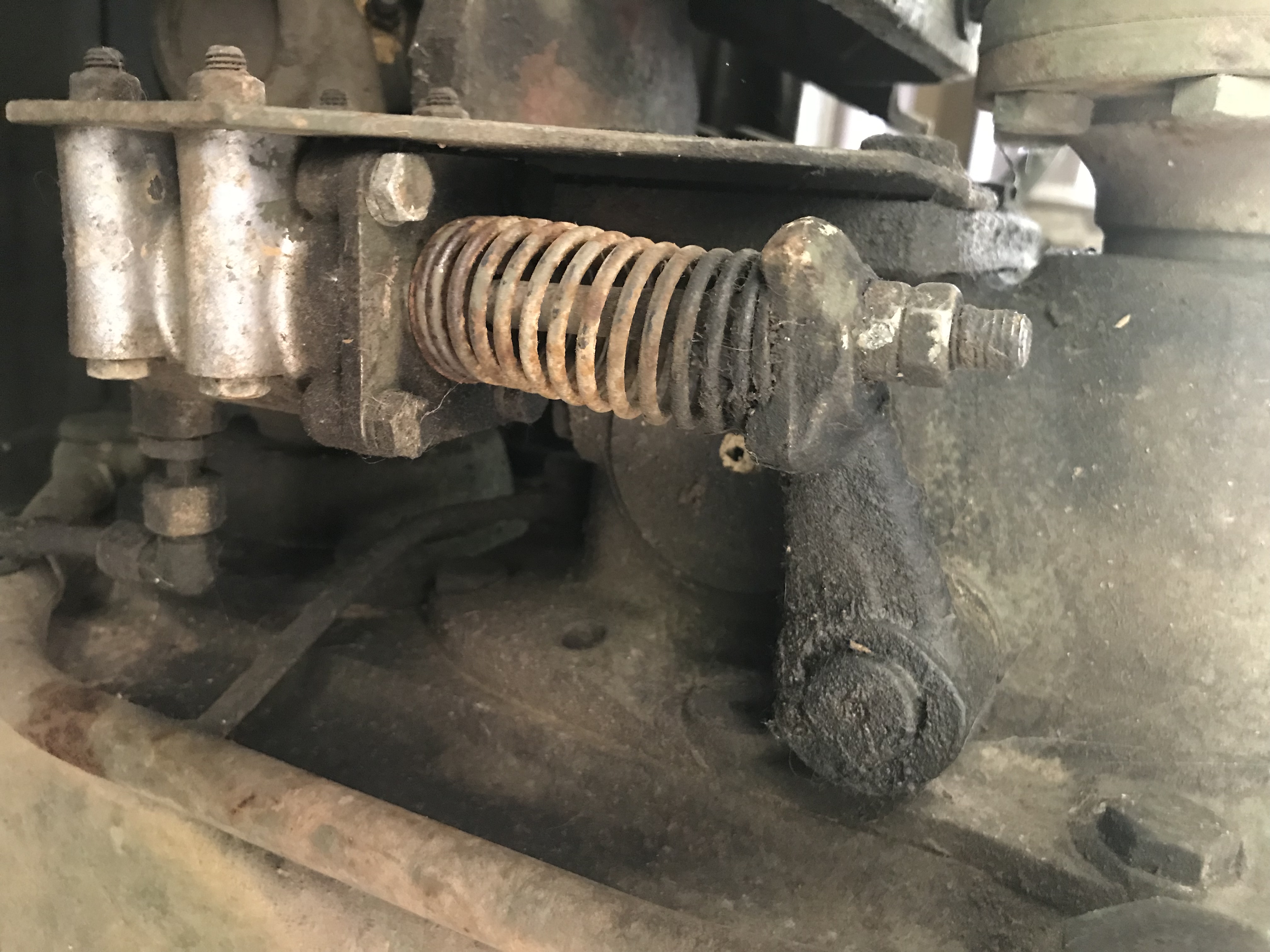

Concernant la commande de la boîte de transfert, elle est à droite donc en grande vitesse. Normalement
Celles sur le pont arrière est à droite aussi donc les différentiel et ouvert ?
Mais j’ai un doute sur la commende de différentiel longitudinal. Le ressort n’a pas l’aire compressé donc la commande est vers le bas. Voir photo
Désolé la photo est tournée

Oui, pour le pont arrière, vers la droite, la commande est désenclenchée et lorsque ça s'avance vers la gauche (le verrin est poussé contre la butée), ća s'enclenche.... Même concept pour le longitudinal...
