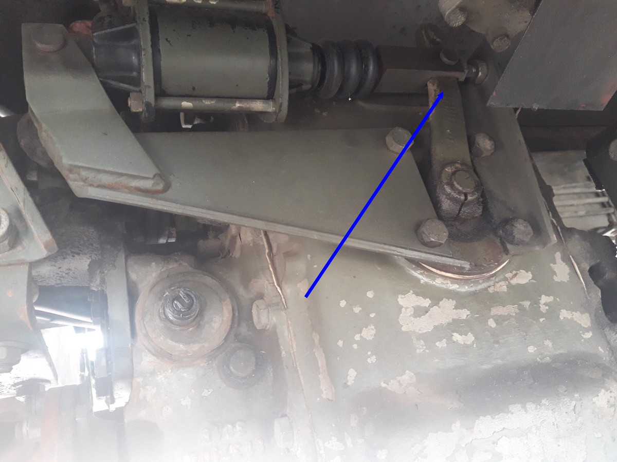

Concernant la commande de la boîte de transfert, elle est à droite donc en grande vitesse. Normalement
Celles sur le pont arrière est à droite aussi donc les différentiel et ouvert ?
Mais j’ai un doute sur la commende de différentiel longitudinal. Le ressort n’a pas l’aire compressé donc la commande est vers le bas. Voir photo
Désolé la photo est tournée
parkinson
- Aventurier
- Messages : 56
- Enregistré le : 27 mars 2015 21:23
Re: Boite transfert TRM 4000
Oui, pour le pont arrière, vers la droite, la commande est désenclenchée et lorsque ça s'avance vers la gauche (le verrin est poussé contre la butée), ća s'enclenche.... Même concept pour le longitudinal...
