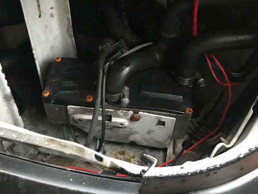

Bonjour Sprintvignes ,
Pour simplifier :
sur mon sprinter , la chaudière Eberspächer est sous le phare coté conducteur , le gas oil est pris par un capillaire sur le réservoir de GO et une pompe ( Eberspächer ) pousse vers la chaudière qui comporte de l'électronique de gestion et sécurité .
Sur la chaudière une entrée d'eau et une sortie par durites caoutchouc . Pour simplifier , la durite d'entrée vient du bloc moteur , sur la durite de sortie (donc chaude ) une pompe de circulation 12 V renvoie le LR vers le moteur , donc le réchauffe . Quand le LR est un peu chaud , tu démarres mieux .
Si on veut juste chauffer l'intérieur ( bivouac nocturne , etc ... ) , on doit mettre en route la ventilation de chauffage du sprinter et ton air chaud sort du tableau de bord .

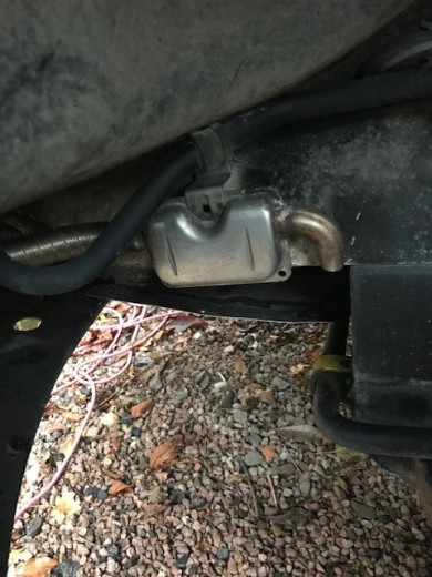

Salut ,
l'échappement sort dans le passage de roue coté conducteur . Je ferais photo si besoin .

Hello , photos
[attachment=0]Ebers2.jpg[/attachment}
