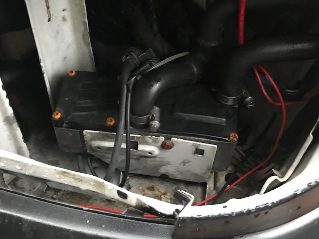

Bonjour Sprintvignes ,
Pour simplifier :
sur mon sprinter , la chaudière Eberspächer est sous le phare coté conducteur , le gas oil est pris par un capillaire sur le réservoir de GO et une pompe ( Eberspächer ) pousse vers la chaudière qui comporte de l'électronique de gestion et sécurité .
Sur la chaudière une entrée d'eau et une sortie par durites caoutchouc . Pour simplifier , la durite d'entrée vient du bloc moteur , sur la durite de sortie (donc chaude ) une pompe de circulation 12 V renvoie le LR vers le moteur , donc le réchauffe . Quand le LR est un peu chaud , tu démarres mieux .
Si on veut juste chauffer l'intérieur ( bivouac nocturne , etc ... ) , on doit mettre en route la ventilation de chauffage du sprinter et ton air chaud sort du tableau de bord .
Pour chauffer les pieds de vigne , il faut prendre le grand modèle !
A plus .

Salut Pépère63
Merci pour ta réponse rapide, tu as raison j’aurais dû mettre une chaudière dans mes vignes au printemps, ça aurait peut-être moins gelé… mais comme je ne savais pas par où commencer je suis allé me coucher. Mais malgré les grosses pertes liées au gel, c’est ma plus grosse récolte depuis 5 ou 6 ans donc… je m’en sors pas trop mal !

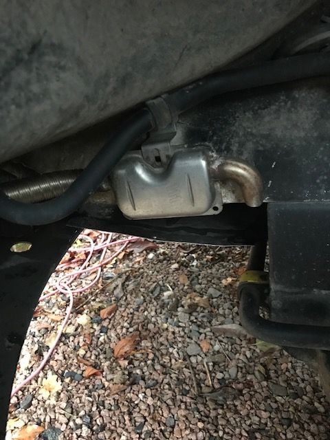

Sinon encore une petite question, où sort l’échappement de ta chaudière ?
Et quand tu mets la ventilation d’habitacle en route, ça doit vider la batterie vite fait non ?

Salut ,
l'échappement sort dans le passage de roue coté conducteur . Je ferais photo si besoin .
La ventilation consomme un peu oui , il faut faire gaffe mais comme le moteur démarre nickel ( puisqu'il est chaud ), ça passe .
Bon ; moi j'ai une batterie auxiliaire alimenté par panneaux photovoltaïques , et je peux choisir pour l'alimentation électrique
de l'Eberspächer entre les deux batteries par un inverseur . Je peux aussi coupler les 2 batteries exceptionnellement .
Le seul problème de ce genre de chaudière , c'est l'altitude ( la quantité d'oxygène en réalité ) , au dessus de 2500 m en gros .
Il semble que le matos Chinois à bas prix est de bonne qualité ...
Voici , voilà . Bye .

Hello , photos

Super merci

Chapeau
