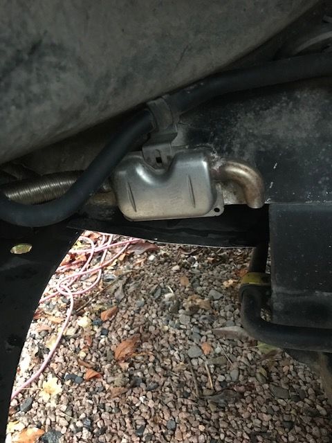

Sinon encore une petite question, où sort l’échappement de ta chaudière ?

l'échappement sort dans le passage de roue coté conducteur . Je ferais photo si besoin .

Pour la petite vidéo, je suis preneur, ainsi que des photos (n’est-ce pas Pépère63 !) pour l’échappement dans le passage de roues.

Hello , photos
