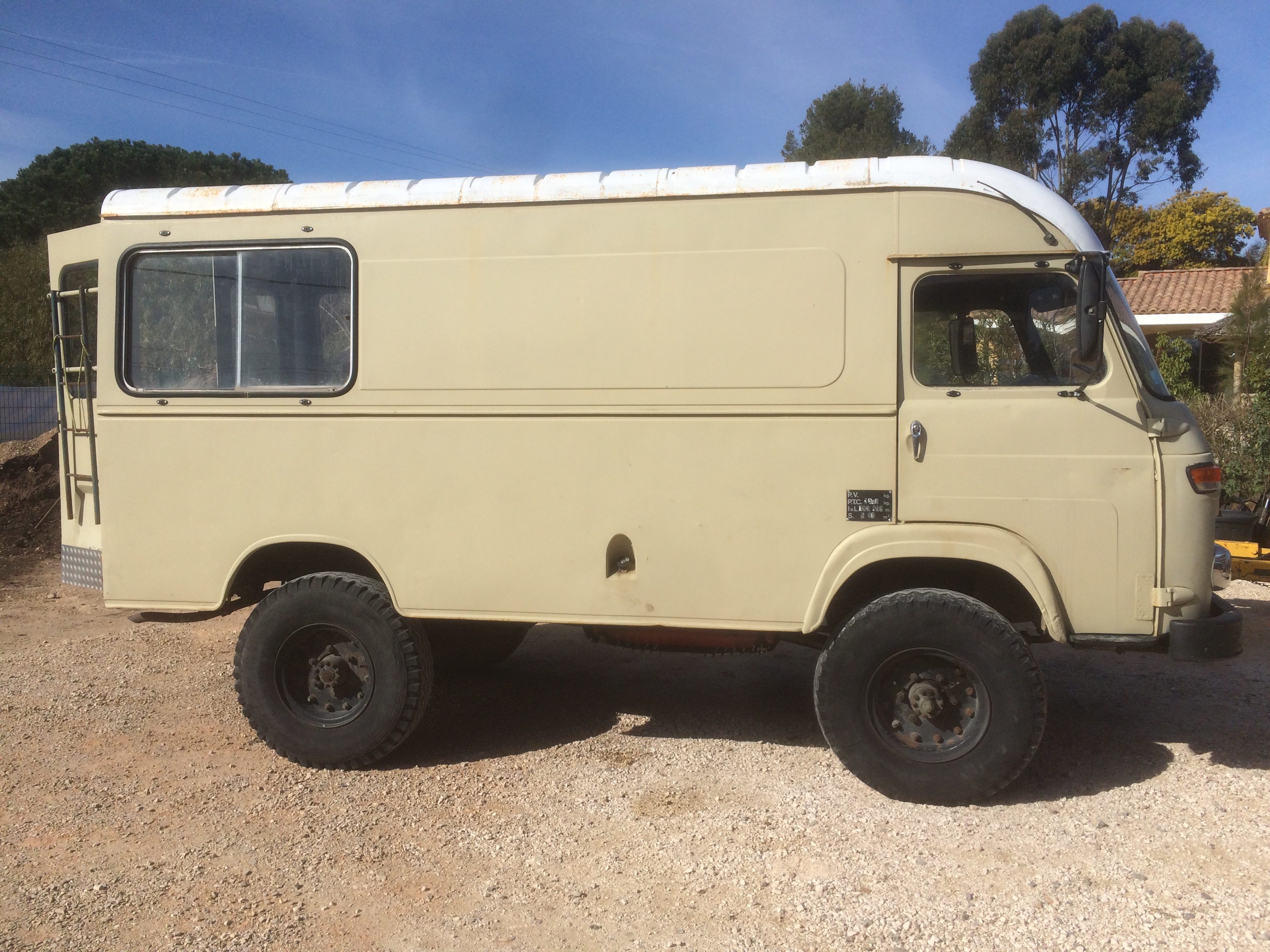

Salut à tous je vous présente mon tp3 :

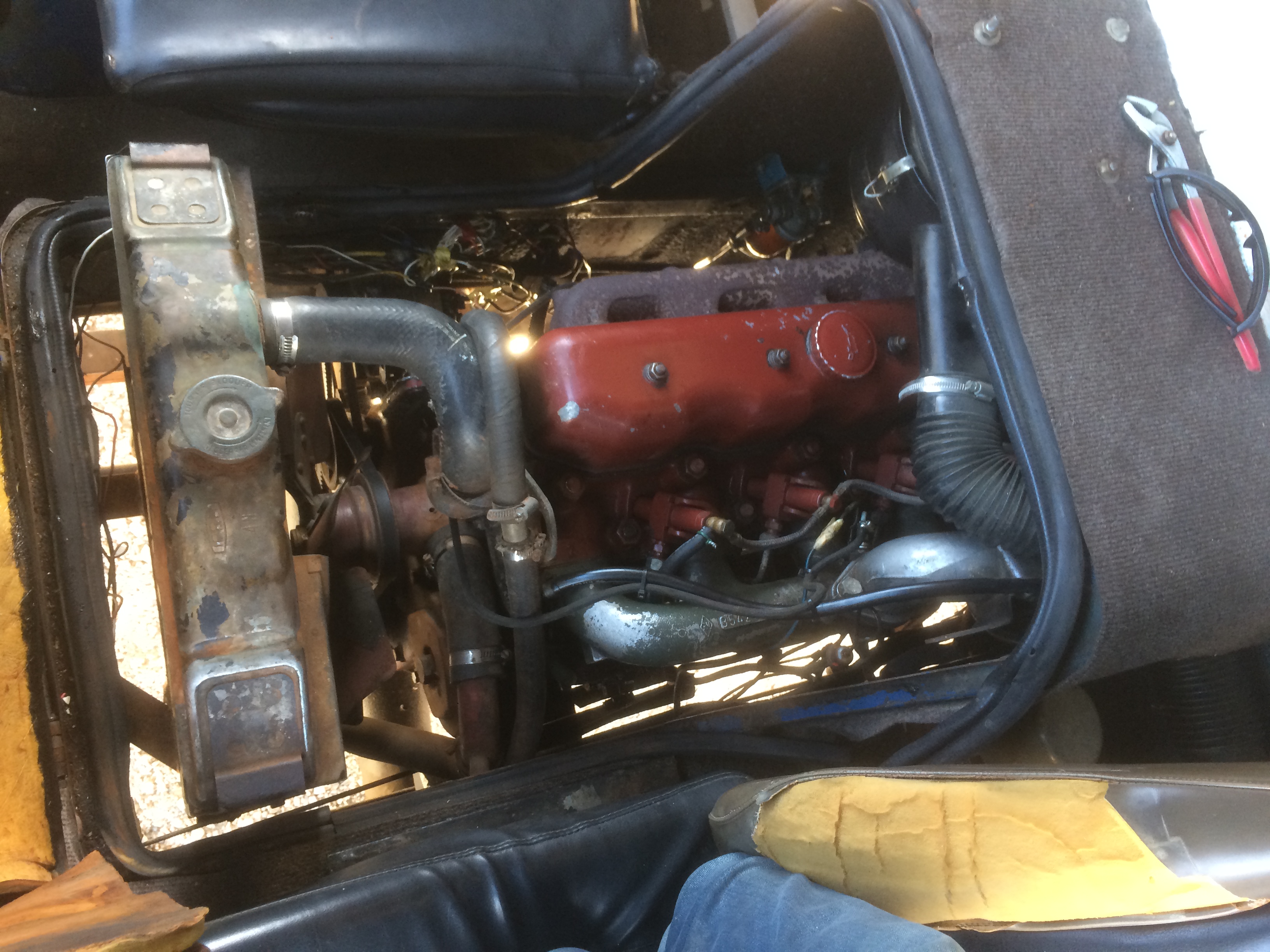

Un MB35 de 1974 de la gendarmerie (poste de transmission radio) déclassé VL, moteur MAN 712 diesel.
Je le restaure doucement depuis deux ans (moteur, électricité, rouille et j'en passe :D )
Il me reste a poncer traiter et repeindre toute la carrosserie et châssis. (pas mal de rouille je prefere repartir sur du "neuf")
Bientôt en aménagement camping car : https://3dwarehouse.sketchup.com/model/ ... agement-cc
Les photos : ;)
