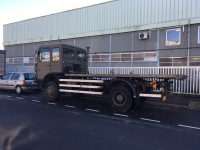

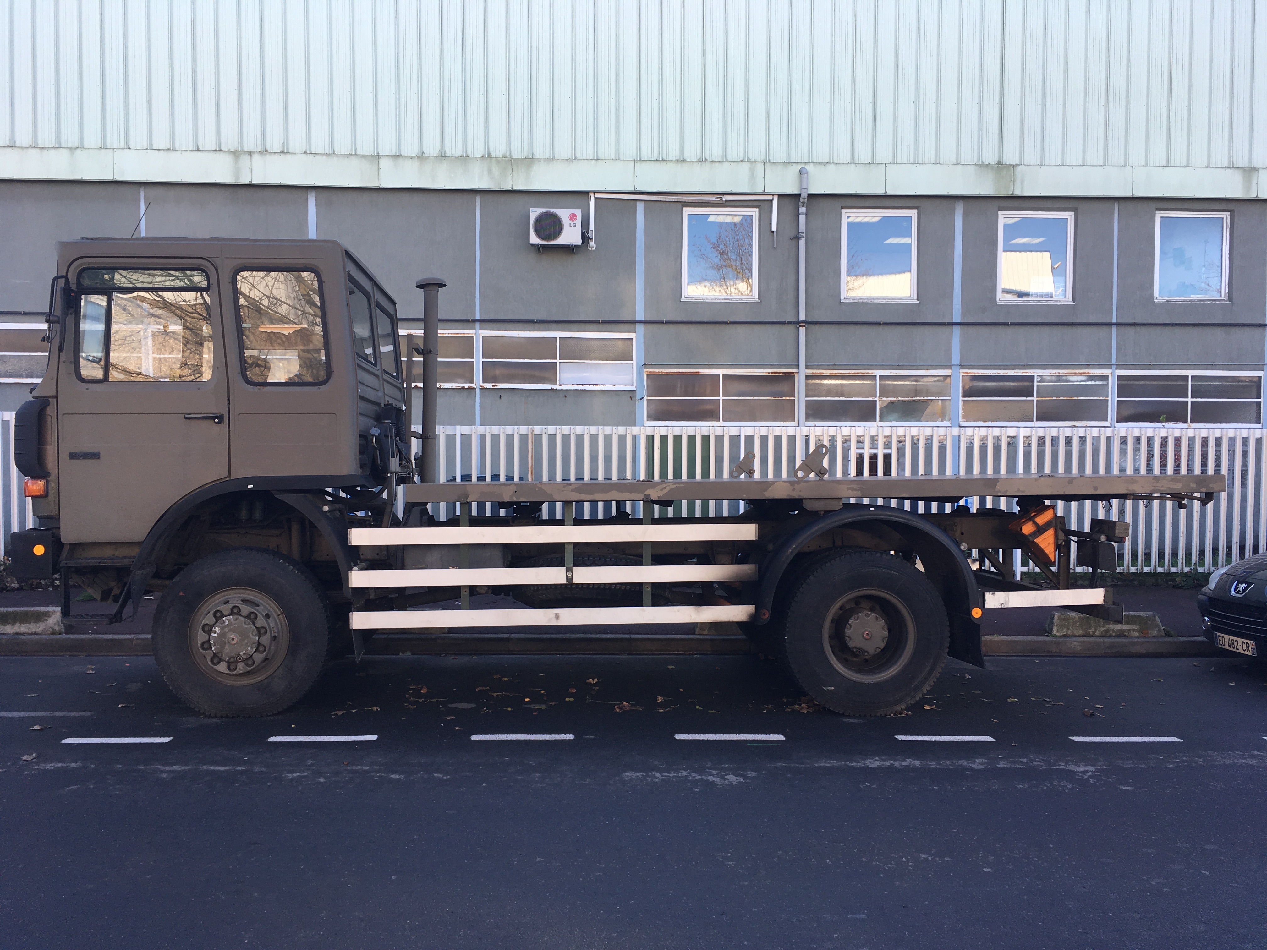

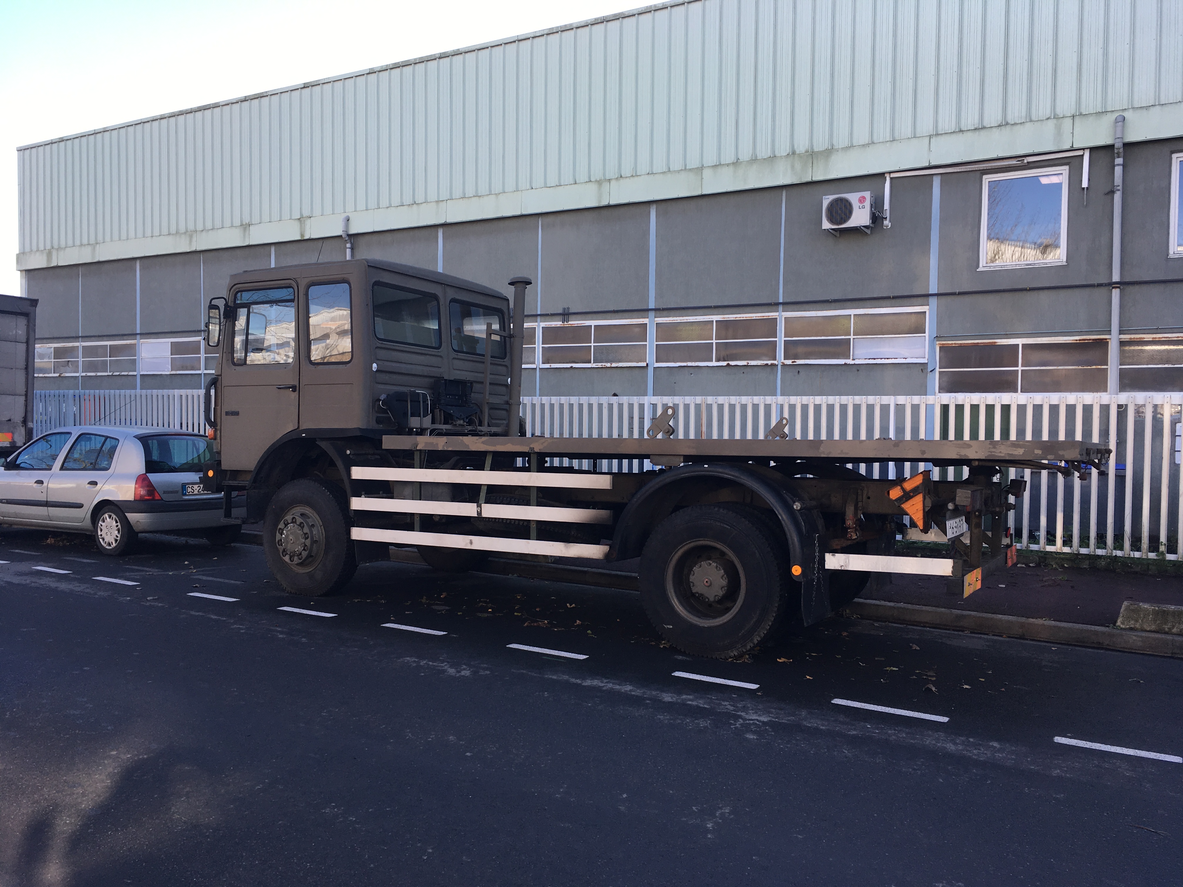

En remplacement du KAT...

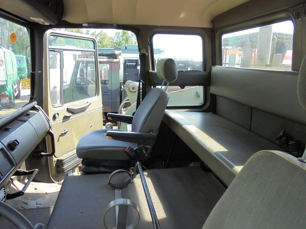

Moins funky mais plus adapté coté place en cabine (6 places homologuées).
Juste ramené de Hollande (Commerce Trucks International, à coté de Assen).
Semble moins confortable que le Kat (mais à vide donc saute un peu).
Conso plus élevée que ce que je pensais (28-30L/100) pour un 6 cylindres 6L (comparé aux 35L/100 pour le V8 13L du Kat)... La je suis bien dégouté car je pensais faire une meilleure opération coté conso / pollution.
Chaussé en 10r20 pour le moment.
Vais passer en 12r20 au moins.
Peut être en 395/85r20 si ca passe coté marche pied/bavette/cabine tiltée etc...
Et le shelter qui se trouve sur le Kat va être transféré sur ce plateau.
Petit photoshop pour visualiser. Angle avant et arrière = 30°avec la barre anti-encastrement relevable.

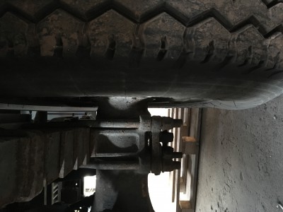

Petite question pour ceux qui liront : Passer de roues jumelées à roue simple, c'est compliqué?

Avant tout pour le passage en roues simple il faut regarder si le BR le permet !
Tu dois avoir l'oprion des montes...
C'est aussi surtout une question de tonnage du CAM, en monte simple tu n'as pas la même capacité. (ex. le S170 en 13T est en monte simple, le 15T en jumelé)
Après si passage en simple, il faudra une entretoise qui simule la jante intérieure car les gougeons du moyeux n'auront pas assez de filetage du fait du retrait d'une roue (c'est le cas sur les S170 avec PTAC >12T ou jante à 10 trous)

Coté charge, je ferai une pesée à l'essieu mais mon shelter fait 2.5t et je pense mettre peut être une grosse tonne de bordel dedans, peut être 2, entre les batteries, l'eau, les meubles, la moto etc... donc on verra. A priori, ca devrait passer en roue simple mais je serai peut être surpris.
Pour le moment, je suis en 10r20. Je vais voir ce qui passe en diamètre à l'avant. Ça me donnera une idée de ce que je peux mettre à l'arrière en jumelé.
Et puis si le 12r20 est le max, et bien ce sera le max... Moins impressionnant que le Kat mais bon on ne peut pas tout avoir.

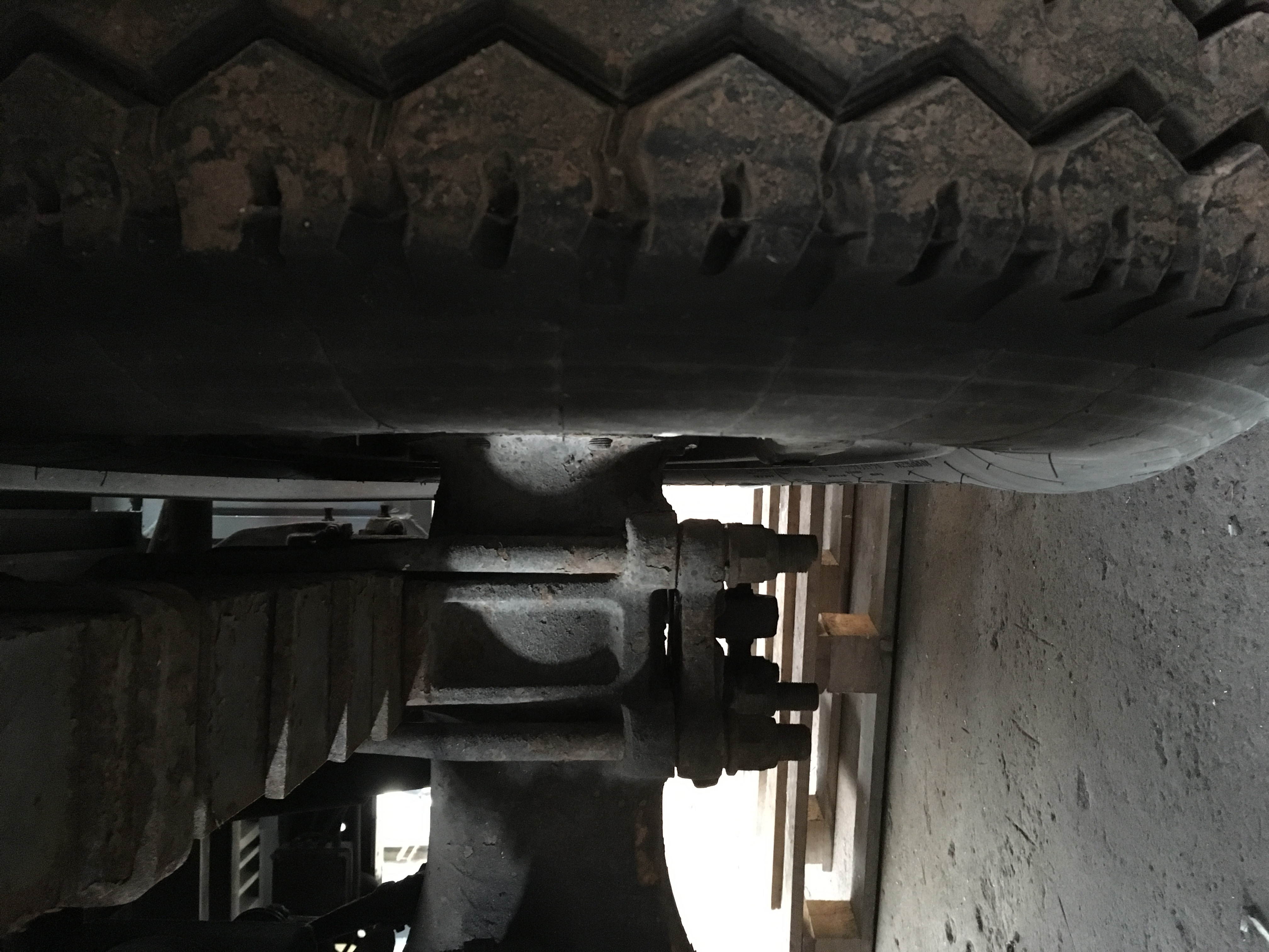

Aujourd'hui j'ai essayé de démonter la roue avec mes petites mains et une bonne vieille clef, dans le froid.
Pas réussi à faire bouger un gougeon!
Va peut être falloir investir dans une déboulonneuse! :)
On verra plus tard.

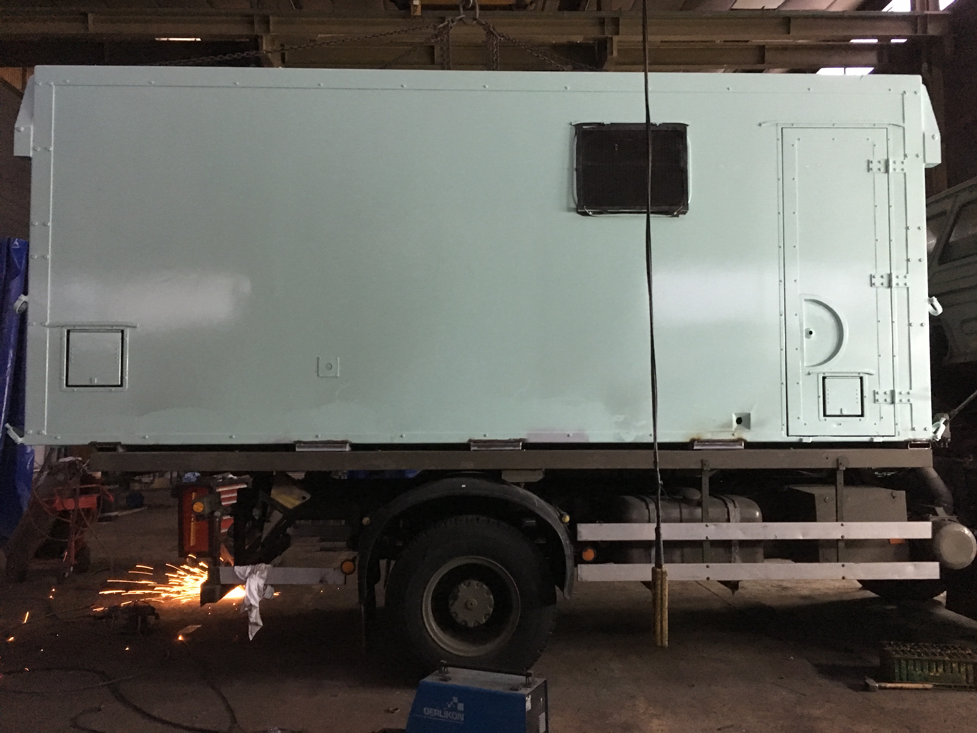

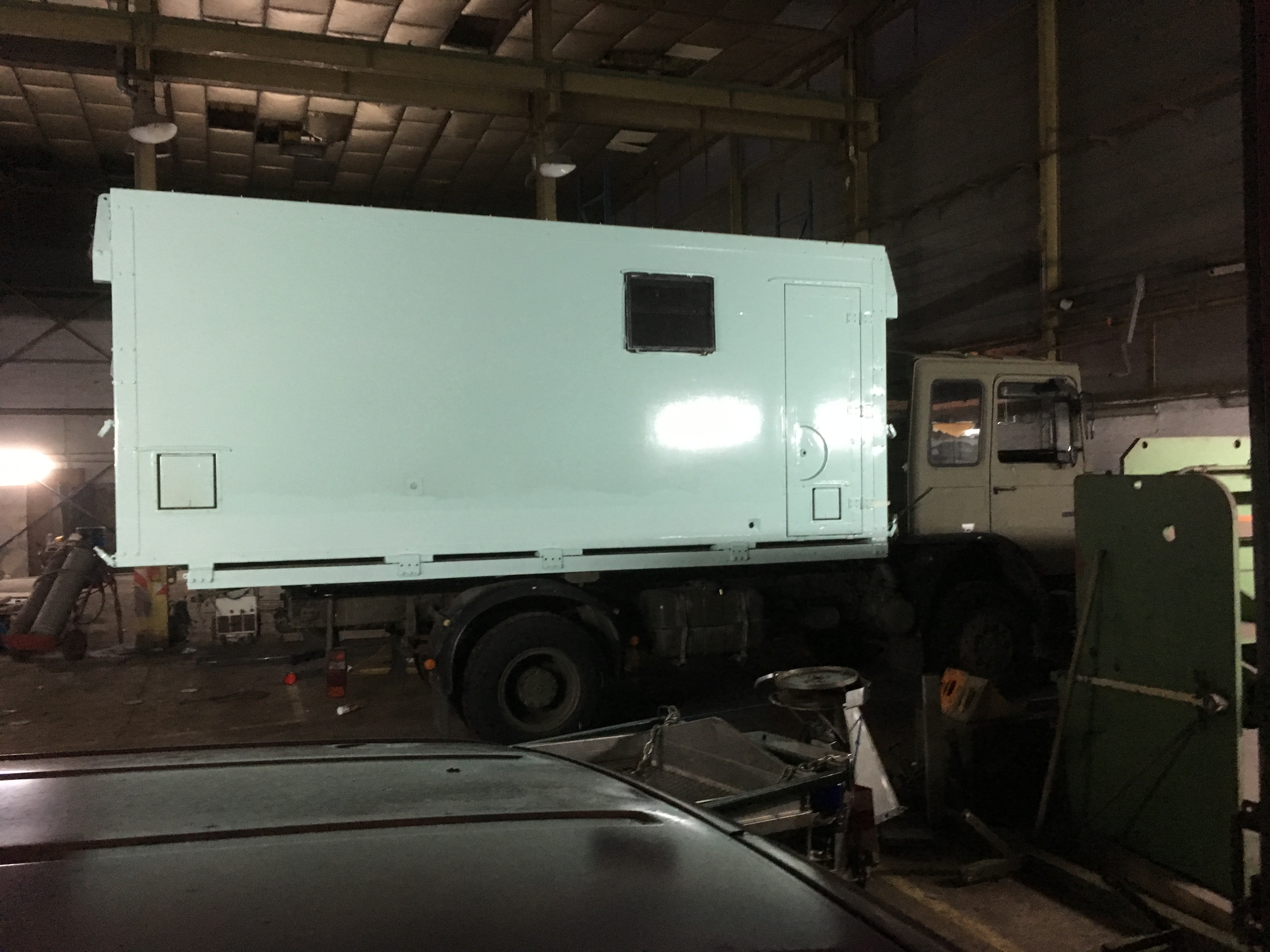

Ça avance doucement mais ca avance...
Le shelter repeint le mois dernier a été transféré du Kat vers le 12-192.
Il est posé avec quelques petites adaptations maison pour répartir les charges sur le plateau qui cette fois ci a été gardé.
C'est un plateau en alu sur pivots avant et arrière.
J'espère juste qu'il sera suffisamment robuste à terme.
Chez le carrossier, les avis sont partagés.
Le shelter en cadre acier sera boulonné la semaine prochaine sur le plateau alu.
Pas assez de recul pour prendre une photo du camion en sa totalité.
Le shelter est quasiment centré sur l'essieu arrière, quelques centimètres vers l'avant!
Va falloir réfléchir à la répartition des charges maintenant.
Mon carrossier finit ce chantier et met la clef sous la porte... :(
J'espère que je n'aurai plus de gros levages à faire.

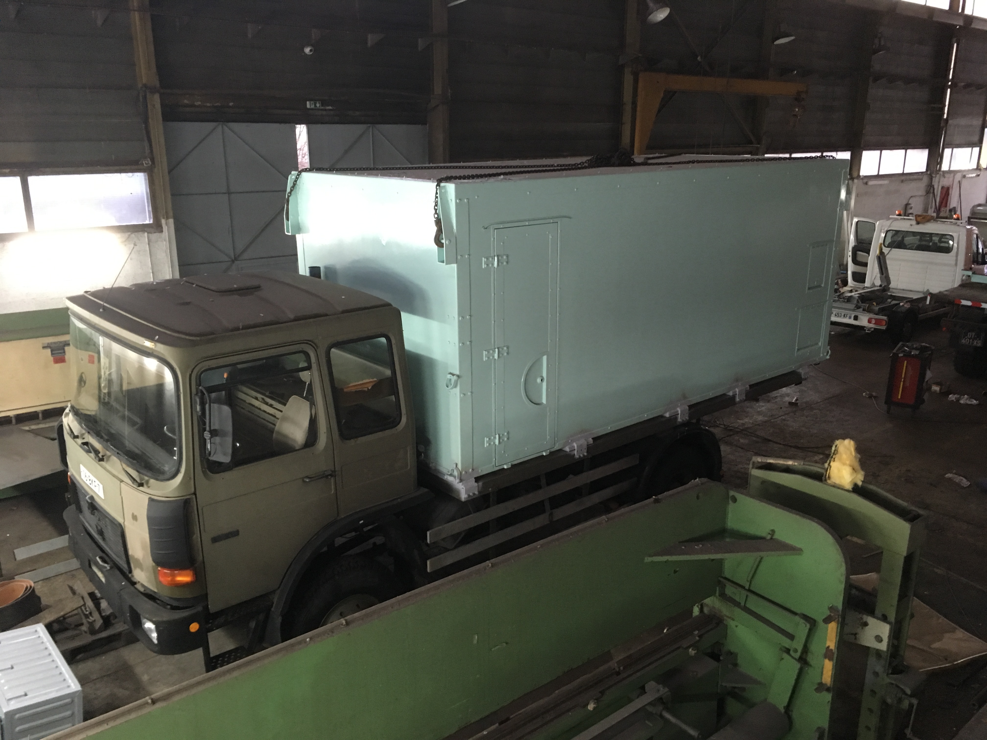

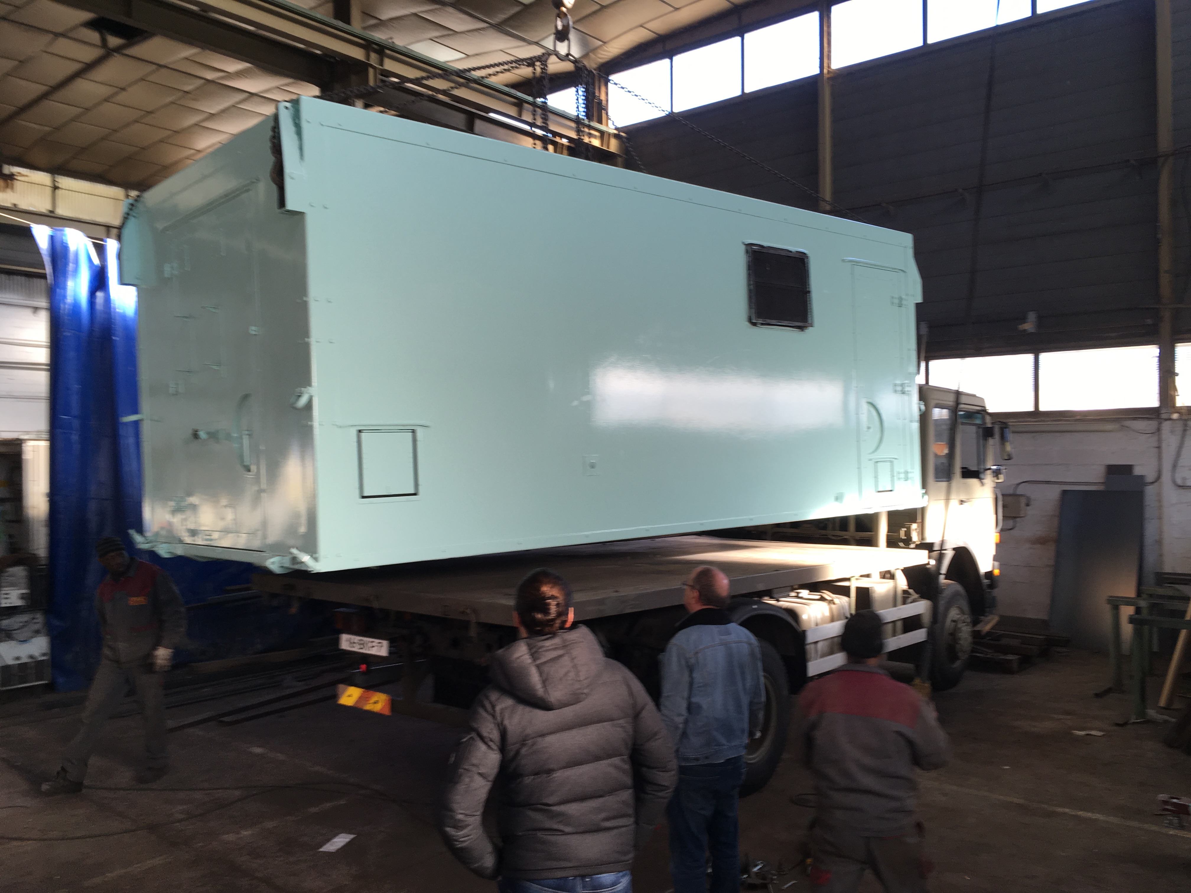

Shelter posé, soudé/boulonné, soudures repeintes.
Reste à mettre les coffres.
Le plus gros réservoir ce sera pour plus tard (le carrossier dépose le bilan!).
Le haut du shelter culmine à 3.8m, 5cm de plus que ce que je pensais... ca c'est du au fait que j'ai gardé le plateau d'origine (pour éviter trop de modifs sur le porteur).

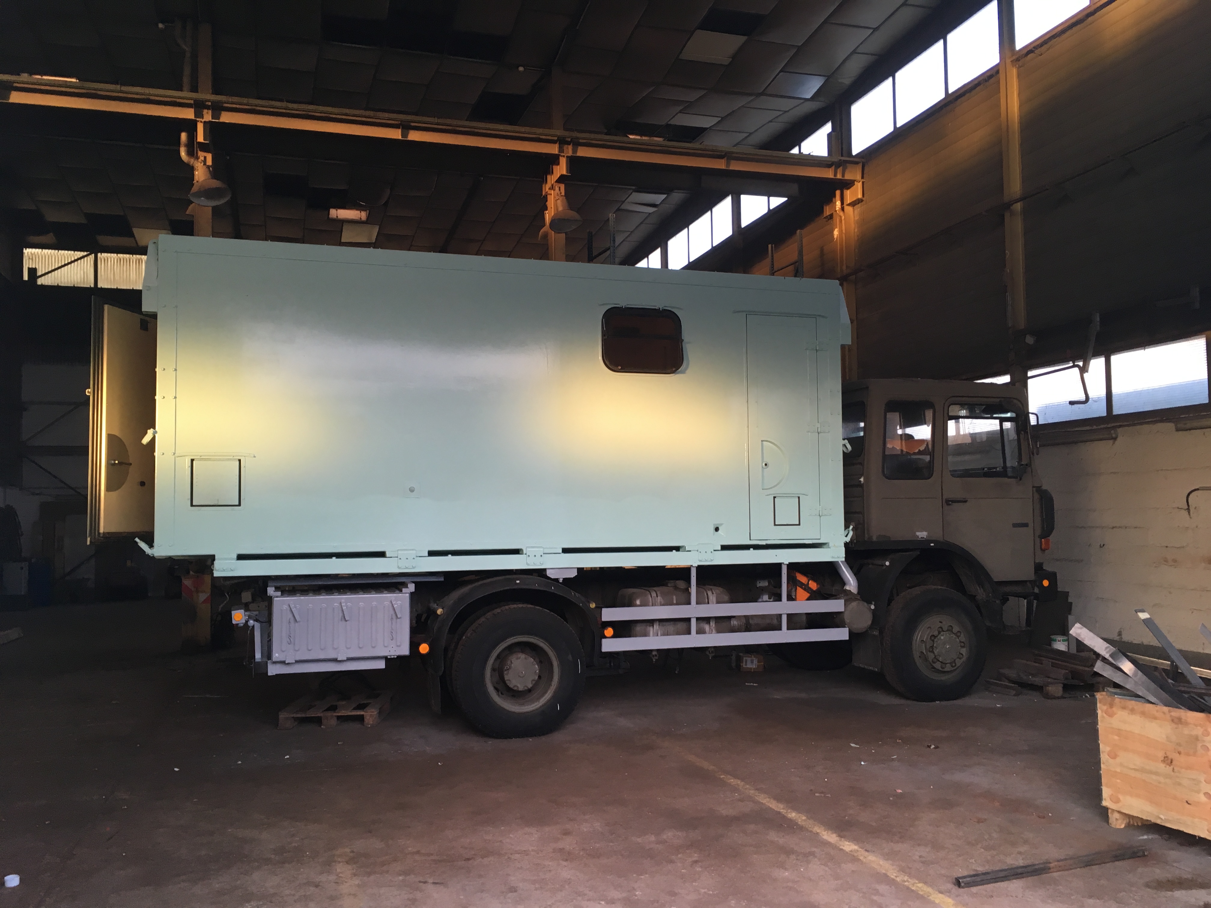

Photo prise aujourd'hui, une fois les coffres repeints.
C'est plus bas que ce que j'aurais souhaité mais avec le carrossier qui met la clef sous la porte et plein de matos déjà sorti de l'atelier, c'est ce que l'on a pu faire.
Je verrai à l'usage si je relève les coffres.
En tout cas ils sont démontables facilement (sur gouttières et fixés avec 2 boulons chacun).
La BAE aussi.

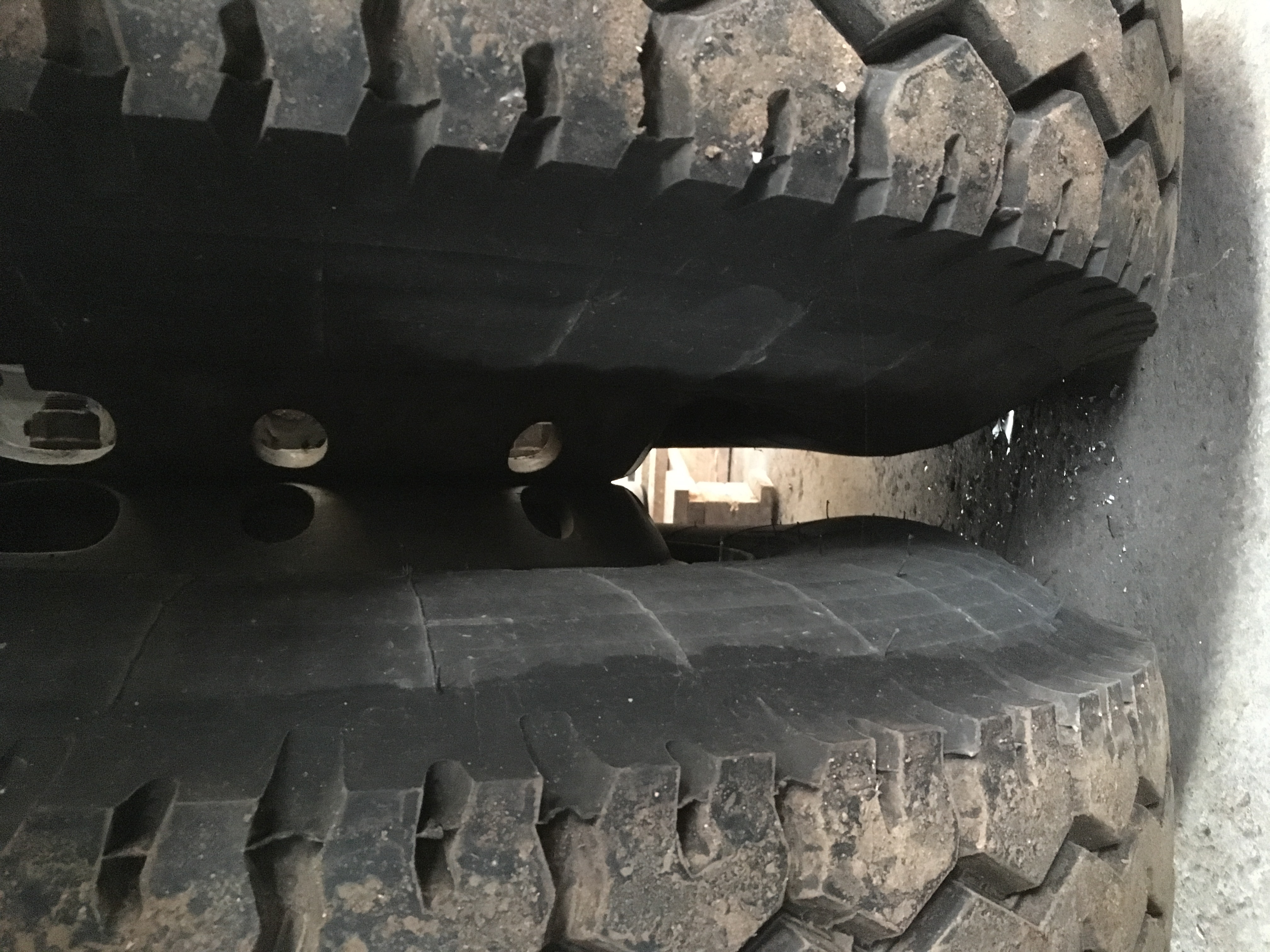

Pour ce qui est des roues jumelées, voila ce que j'ai:
la largeur de ma jante en 10r20 est de 30cm. La largeur d'une jante en 22.5 que j'avais sous la main (pas sur que ce soit pour du 13r22.5) était de 31.5cm. Je me suis dit que 1.5cm de plus vers l'ext (roue ext) ne poserait pas de problème et que 1.5cm de plus vers l'intérieur (roue int) passerait aussi.
Vous en pensez quoi?

Famille Cromagnon wrote: faudrait usiner les jantes pour les découper puis les ressouder sans ce décalage.... :roll:
En ce qui me concerne, je n'envisage pas de faire modifier des jantes mais plutôt de partir avec la version la plus standard et pratique possible (et qui se monte sur mon camion, sans modif).
Mais les avis semblent partagés entre les cerclées et les non cerclées.
J'ai par contre l'impression que la grande majorité se range du coté du tubeless.
Bref il faudrait que j'essaie différentes options.

Les pneus en 12.00 R 20 sont plus rares, mais les dessins sont moins routiers... :roll:
Les jantes cerclées sont peut être plus pratiques pour changer les pneus, pour autant que tout soit bien propre et démonté relativement souvent.
Pas besoin de démonter la roue....Mais il faut faire attention au gonflage.
Il faut aussi que la bande intérieure soit très propre, pas de petits cailloux ou sable qui viendraient à la longue usiner la chambre à air et la crever... :roll:
Les jantes normales, pour autant que les pneus ait été montés récemment avec de la bonne graisse se démontent facilement aussi avec de bons démontes pneus....
Pas besoin de chambre à air, un kit de réparation de pneus et on peut même réparer avec des mèches....Pour autant que le pneu ne soit pas trop vieux et qu'il n'éclate pas....... :mrgreen:
Sur la photo, on voit bien le déport négatif de la jante en 22,5............ ;)
Et ici, sur les roues de Thierry ;) , on voit bien que les jantes ne dépassent pas les pneus.
viewtopic.php?f=80&t=5087&start=420#p161722
Il doit y avoir environ 4 à 5 cm (x 2) de différence entre la voie montée en jantes à cercle et celle avec des jantes tubules.
C'est pour cette raison que l'on aimerait garder et modifier nos jantes tubules, afin de rattraper cette différence de largeur de voie.... ;)
