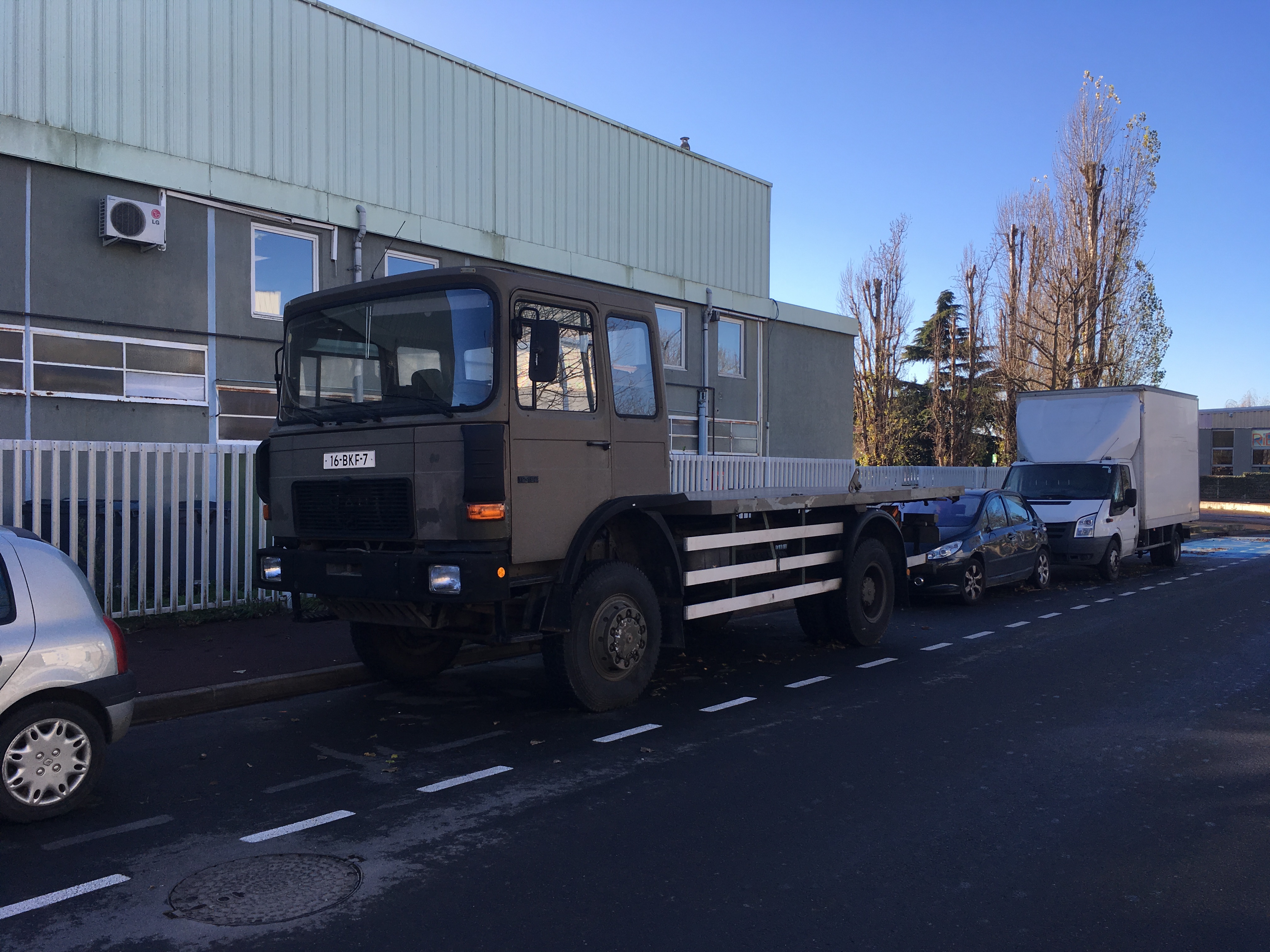

En remplacement du KAT...
Moins funky mais plus adapté coté place en cabine (6 places homologuées).
Juste ramené de Hollande (Commerce Trucks International, à coté de Assen).
Semble moins confortable que le Kat (mais à vide donc saute un peu).
Conso plus élevée que ce que je pensais (28-30L/100) pour un 6 cylindres 6L (comparé aux 35L/100 pour le V8 13L du Kat)... La je suis bien dégouté car je pensais faire une meilleure opération coté conso / pollution.
Chaussé en 10r20 pour le moment.
Vais passer en 12r20 au moins.
Peut être en 395/85r20 si ca passe coté marche pied/bavette/cabine tiltée etc...
Et le shelter qui se trouve sur le Kat va être transféré sur ce plateau.

Petite question pour ceux qui liront : Passer de roues jumelées à roue simple, c'est compliqué?

Avant tout pour le passage en roues simple il faut regarder si le BR le permet !
Tu dois avoir l'oprion des montes...
C'est aussi surtout une question de tonnage du CAM, en monte simple tu n'as pas la même capacité. (ex. le S170 en 13T est en monte simple, le 15T en jumelé)
Après si passage en simple, il faudra une entretoise qui simule la jante intérieure car les gougeons du moyeux n'auront pas assez de filetage du fait du retrait d'une roue (c'est le cas sur les S170 avec PTAC >12T ou jante à 10 trous)
Sinon, il a l'air bien propre....

Merci pour les infos.
Alors pour la barré rouge, y en a pas car camion autrichien importé de Hollande.
Coté charge, je ferai une pesée à l'essieu mais mon shelter fait 2.5t et je pense mettre peut être une grosse tonne de bordel dedans, peut être 2, entre les batteries, l'eau, les meubles, la moto etc... donc on verra. A priori, ca devrait passer en roue simple mais je serai peut être surpris.
Pour le moment, je suis en 10r20. Je vais voir ce qui passe en diamètre à l'avant. Ça me donnera une idée de ce que je peux mettre à l'arrière en jumelé.
Et puis si le 12r20 est le max, et bien ce sera le max... Moins impressionnant que le Kat mais bon on ne peut pas tout avoir.

Il faudrait voir si tu arrives à tirer des info du vendeur sinon, ou de quelques revendeur Allemands.

Le vendeur m'a dit que 12r20 passait.
Aujourd'hui j'ai essayé de démonter la roue avec mes petites mains et une bonne vieille clef, dans le froid.
Pas réussi à faire bouger un gougeon!
Va peut être falloir investir dans une déboulonneuse!
On verra plus tard.
On verra plus tard.

Non, pas une débouloneuse... simplement une rallonge de 1m mini.
Cela te servira partout où tu iras.

Pour avoir pris la rallonge dans la poire, je préfère utiliser çà:
Démultiplicateur Hyper efficace !!
Stocké en permanence dans le cam...
https://www.youtube.com/watch?v=RzZS8x-rNuY

Ça l'air mortel ce truc! allez c'est parti vais voir sur le bon coin!
Merci pour le conseil.

félicitation pour ton nouveaux camion! les travaux peuvent reprendre
pour le démultiplicateur j'en ai choppé un c'est vraiment top!!

Ça avance doucement mais ca avance...
Le shelter repeint le mois dernier a été transféré du Kat vers le 12-192.
Il est posé avec quelques petites adaptations maison pour répartir les charges sur le plateau qui cette fois ci a été gardé.
C'est un plateau en alu sur pivots avant et arrière.
J'espère juste qu'il sera suffisamment robuste à terme.
Chez le carrossier, les avis sont partagés.
Le shelter en cadre acier sera boulonné la semaine prochaine sur le plateau alu.
Pas assez de recul pour prendre une photo du camion en sa totalité.
Le shelter est quasiment centré sur l'essieu arrière, quelques centimètres vers l'avant!
Va falloir réfléchir à la répartition des charges maintenant.
Mon carrossier finit ce chantier et met la clef sous la porte...
J'espère que je n'aurai plus de gros levages à faire.

Oh la la... quel sacré porte à faux tu as !!!

c'est fou le bordel dont on peut avoir besoin !
Jamais assez de place !!

attention avec le démultiplicateur de force ne jamais resserrer les roueskooz0303 wrote:Ça l'air mortel ce truc! allez c'est parti vais voir sur le bon coin!
car justement on ne sens pas ca force et on risque de casser un goujon
guy ( goldwing81 )
unimog U 435 de 1983
Membre BMH & Co

goldwing81 wrote:attention avec le démultiplicateur de force ne jamais resserrer les roueskooz0303 wrote:Ça l'air mortel ce truc! allez c'est parti vais voir sur le bon coin!
+1 Serrage à la main (+botte) et vérification après qqs dizaines de km histoire de voir si tout va bien...

Oui la question m'avait traversé l'esprit.
Merci, au moins c'est confirmé.
La commande a été passée.
J'attends la livraison pour l'essai de démontage.
Sinon j'ai une autre question que je vais sans doute poser ailleurs sur le forum:
Mes roues sont jantes 10 trous cerclées en r20 avec pneus en 10 avec chambre.
Je comptais passer en 12r20 ou 13r22.5 (même diamètre).
Vos conseils?
J'imagine que le 13r22.5 sont carrément plus facile à trouver dans le monde.
On m'a conseillé de passer en tubeless, plus facile à réparer, moins dangereux au démontage etc...
Pensez vous que les 22.5 10 trous peuvent se monter direct à la place de mes 20 10 trous?
Ou pensez vous qu'il y aura des problèmes, genre taille des gougeons etc...

Photo prise aujourd'hui, une fois les coffres repeints.
C'est plus bas que ce que j'aurais souhaité mais avec le carrossier qui met la clef sous la porte et plein de matos déjà sorti de l'atelier, c'est ce que l'on a pu faire.
Je verrai à l'usage si je relève les coffres.
En tout cas ils sont démontables facilement (sur gouttières et fixés avec 2 boulons chacun).
La BAE aussi.
Pour ce qui est des roues jumelées, voila ce que j'ai:
la largeur de ma jante en 10r20 est de 30cm. La largeur d'une jante en 22.5 que j'avais sous la main (pas sur que ce soit pour du 13r22.5) était de 31.5cm. Je me suis dit que 1.5cm de plus vers l'ext (roue ext) ne poserait pas de problème et que 1.5cm de plus vers l'intérieur (roue int) passerait aussi.
Vous en pensez quoi?
Merci pour les infos en tout cas.
La BAE aussi.
