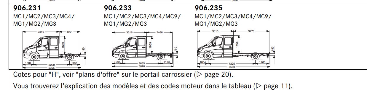

on trouve çà ...
Sur la doc des dernières version
xavier.

Je recherche mode les 2006 a 2009
Merci
