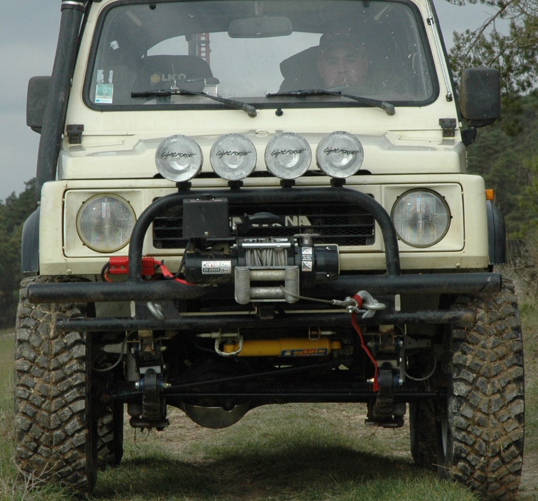

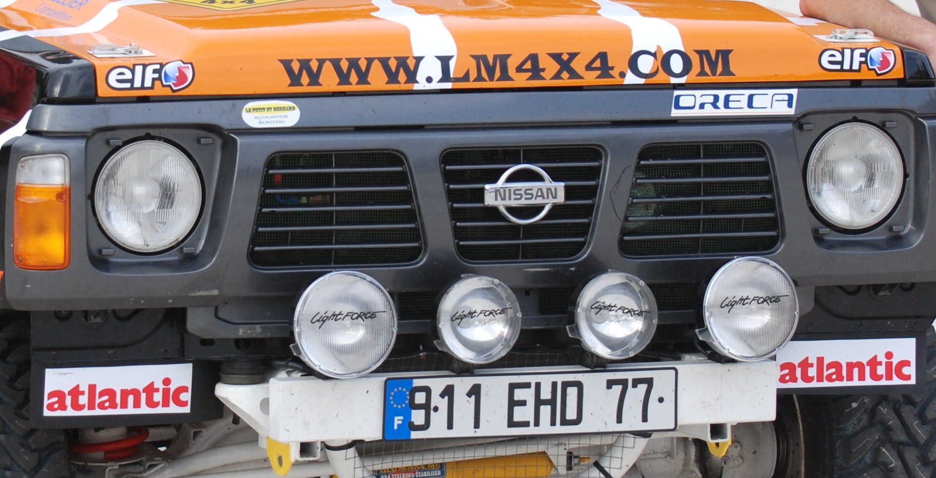

Pour les phares au-dessus de la cabine, il faut faire attention car s'ils sont mal placés tu peux avoir un retour dans le pare-brise très désagréable... mais sinon c'est plutôt pas mal et les phares sont protégés des projections. Je dirai qu'il faut une puissance d'au moins 100 watts pour une bonne efficacité.
Les modèles de chez LIGHT FORCE sont très bien. Quasi incassable, il ne rouille pas car entièrement en plastique et de plus très efficace. Il en existe de différents diamètres. Il faut compter environ 200 € pour une paire en diamètre 140. C'est un peu cher mais c'est du très bon matos!
L'idéal étant d'en avoir 4. 2 en faisceaux perçants longues portées et 2 en faisceaux larges pour éclairer les bas-côtés...
Bastien.

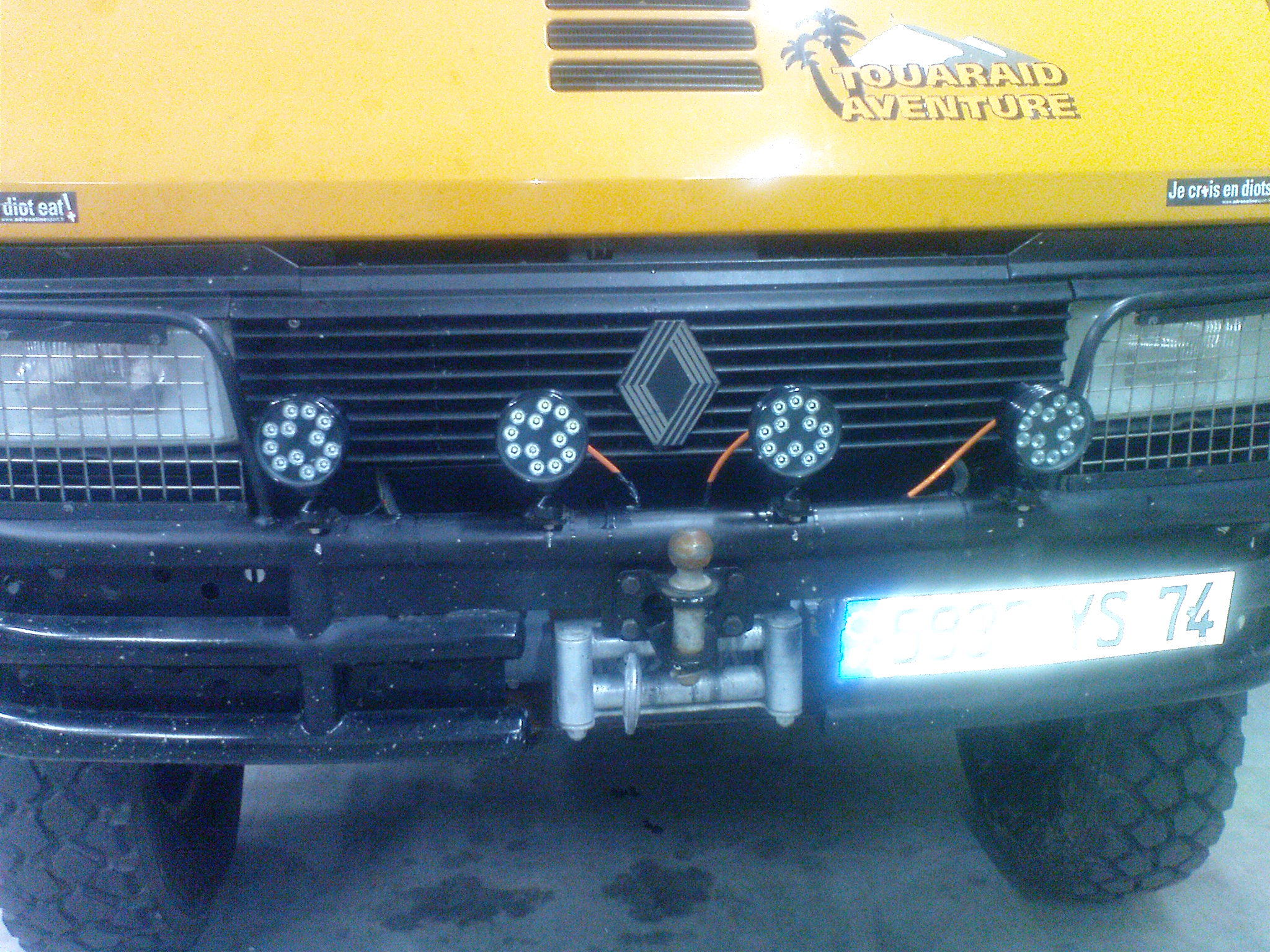

c'est ça le truc...bpoursin a écrit : Et surtout combien ça coûte?
et toi tu proposes quoi à quel prix? faut peut être voir combien sont potentiellement intéressés...si ça peut réduire encore...gerard 74 a écrit :bon d'accord , vous voulez les prix ????? allez d'accord , le prix d'un phare 12 leds 228.90€ HT , le prix d'un phare 6 leds 129.5€ HT , pour info , c'est le prix revendeur , le prix public TTC est de 391.1€ pour le 12 leds et de 221.30 pour le 6 leds !!!! voualaaaa vous savez tout , et il faut prevoir 10 € de frais de transport pour 2 phares !!!!!!!! a+ sur les ondes Gérard
moi je méttrai bien quelque chose sur le miens aussi même s'il n'est tout simplement pas conseillé de rouler de nuit en afrique d'une manière générale...il n'est peut être pas conseillé non plus d'étaler 1000euros de feux à portée de tournevis
bon après on trouve de tout partout...

Je pensais rajouter aussi des phares, j'avais dans l'idée un truc du genre rampe de feux additionnelle 100W à l'avant, et un ou deux feux (55W?) à l'arrière pour arrêter de me foutre dans les fossés de nuit en reculant
Ca vous parait correct comme puissance ou trop peu/trop élevé ?
En terme de spots je ne suis pas une lumière
Une commande groupée me tenterait bien par le biais de ton pote Bastien, si on est plusieurs à vouloir des feux (mêmes différents) ça peut faire une grosse commande.
on se tient au courant,
- Besoins d'aide ?
- Messages : 2490
Re: Phares longues portées.
100 W c'est déjà largement suffisant avec des feux de qualités...
Ok pour la comande groupée, pas de problèmes, c'est quand vous voulez
Voici les différents modèles, ils existent en plusieurs diamètres et disponibles avec différents caches/lentilles selon l'utilisation...
Voici quelques exemples: Vous pouvez avoir plus de détails sur le net en tapant LIGHTFORCE.
Bastien2
