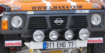

ce Nissan a gagné la Transafricaine classic cette année.
gnPour les phares au dessus de la cabine, il faut faire attention car s' ils sont mal placés tu peux avoir un retour dans le pare brise très désagréable...mais sinon s'est plutôt pas mal et les phares sont protégés des projetions. Je dirai qu'il faut une puissance d'au moins 100 watts pour une bonne efficacité.

Merci de ta reponse, sympa ton avant de camion.

Le nissan me plait pas mal, avec les 4 phares ronds....
mais il y en a d'autres aussi sur le forum.

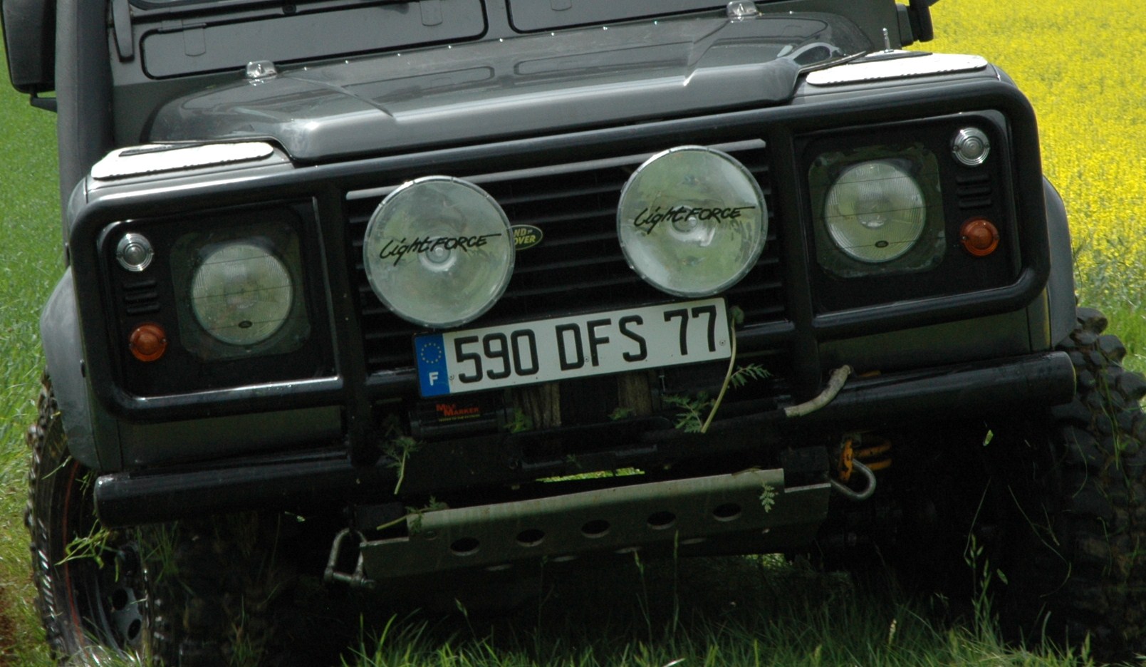

Voici les différents modèles, ils existent en plusieurs diamètres et disponibles avec différents caches/lentilles selon l'utilisation...
Voici quelques exemples:
diamètre 140
diamètre 140
Vous pouvez avoir plus de détails sur le net en tapant LIGHTFORCE.

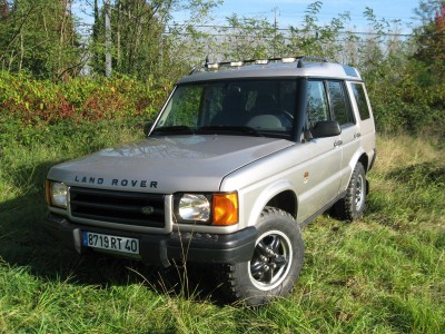

je ne connais pas les FF 300 ; mais sur le disco j'ai monté 4 x FF75 (h7 55w ) et j'en suis très content ...
je ne me rappelle pas le prix (je l'ai ai achetés il y a 4 ou 5 ans ... ) mais ce n'était pas bon marché . par contre, c'est très efficace !
je voulais des LP peu encombrants, pour les placer sous les barres d'origine, histoire de ne pas trop les exposer en sous-bois, et pour limiter la hauteur (+ de 2m déjà avec la réhausse ... )
sur la barre (maison) j'ai fait souder les supports en décalés : les deux extérieurs divergent franchement, les deux intérieurs divergent un peu moins .
pour le réglage de hauteur, je place les extérieurs assez bas, pour éclairer les fossés, et les 2 intérieurs plus haut, pour agrandir le faisceau d'origine.
il y a quand même un "défaut" : avec des ampoules Philips Blue Vision, la lumière est très blanche, les panneaux de signalisation deviennent éblouissants ! ! et même en plein jour (sur un appel de phare) j'arrive à les "allumer" ! ! par contre, en sous bois, en ballade sur petite route, c'est un régal :D ; même si le faisceau est un peu trop "précis" : un éclairage plus diffus serait certainement plus efficace en TT, à vitesse faible .
Franck
