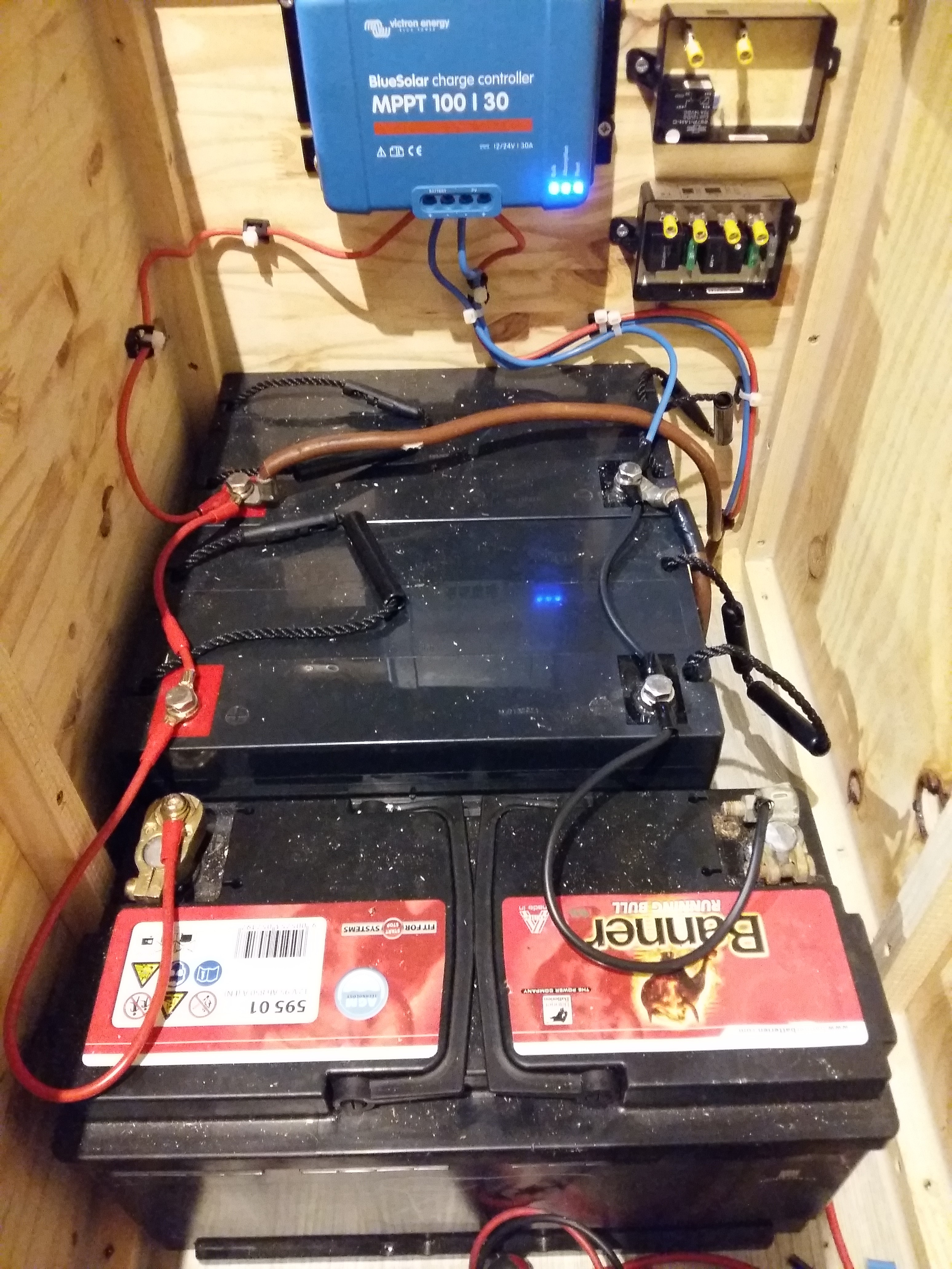

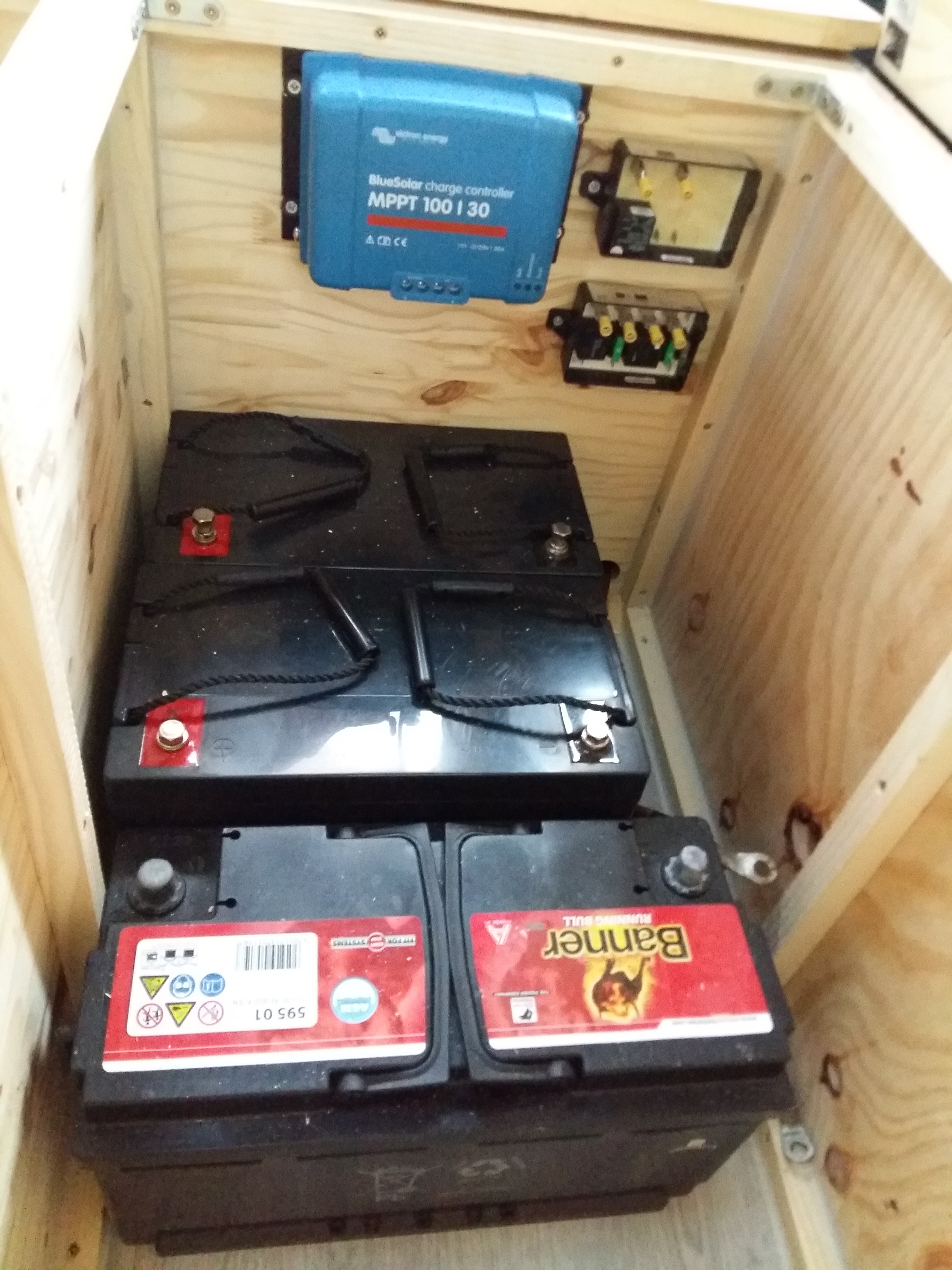

Re: amenagement de mon b90/110 hurth

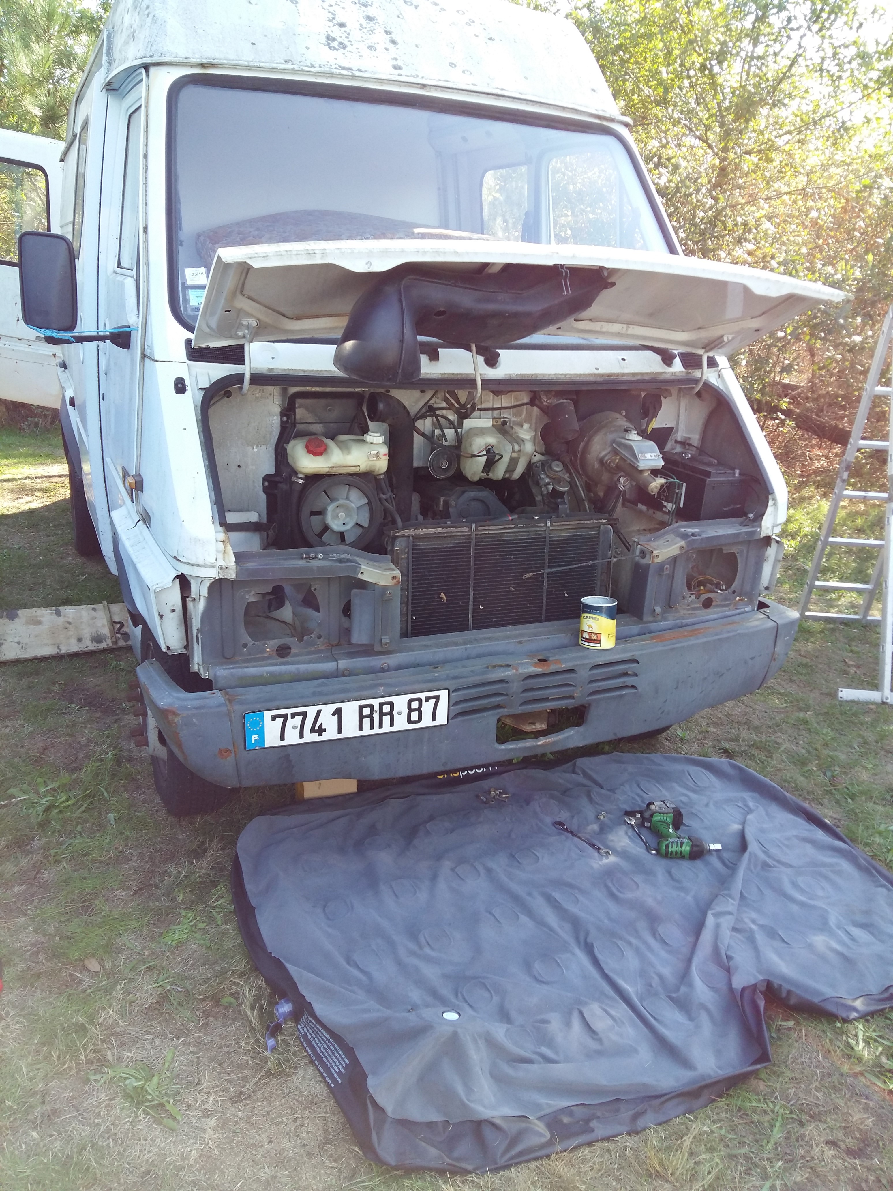

le branchement sur les batteries n'est pas bon, il faut que le repiquage soit équidistant .... il faut que tu repiques le + ou le - à l'opposé ....
Normalement on ne branche en parallèle que des batteries identiques, même capa, même datecode ...
Seb
Seb
baroude40
- Assistance
- Messages : 60
- Enregistré le : 01 sept. 2015 00:28
salut seb61sebg61 a écrit :Salut,
Seb
alors oui le branchement a était modifier depuis la photos pour les batteries c les même ampérages 2 identiques et une banner tous en agm en attendant sa reste comme ca on verra plus tard

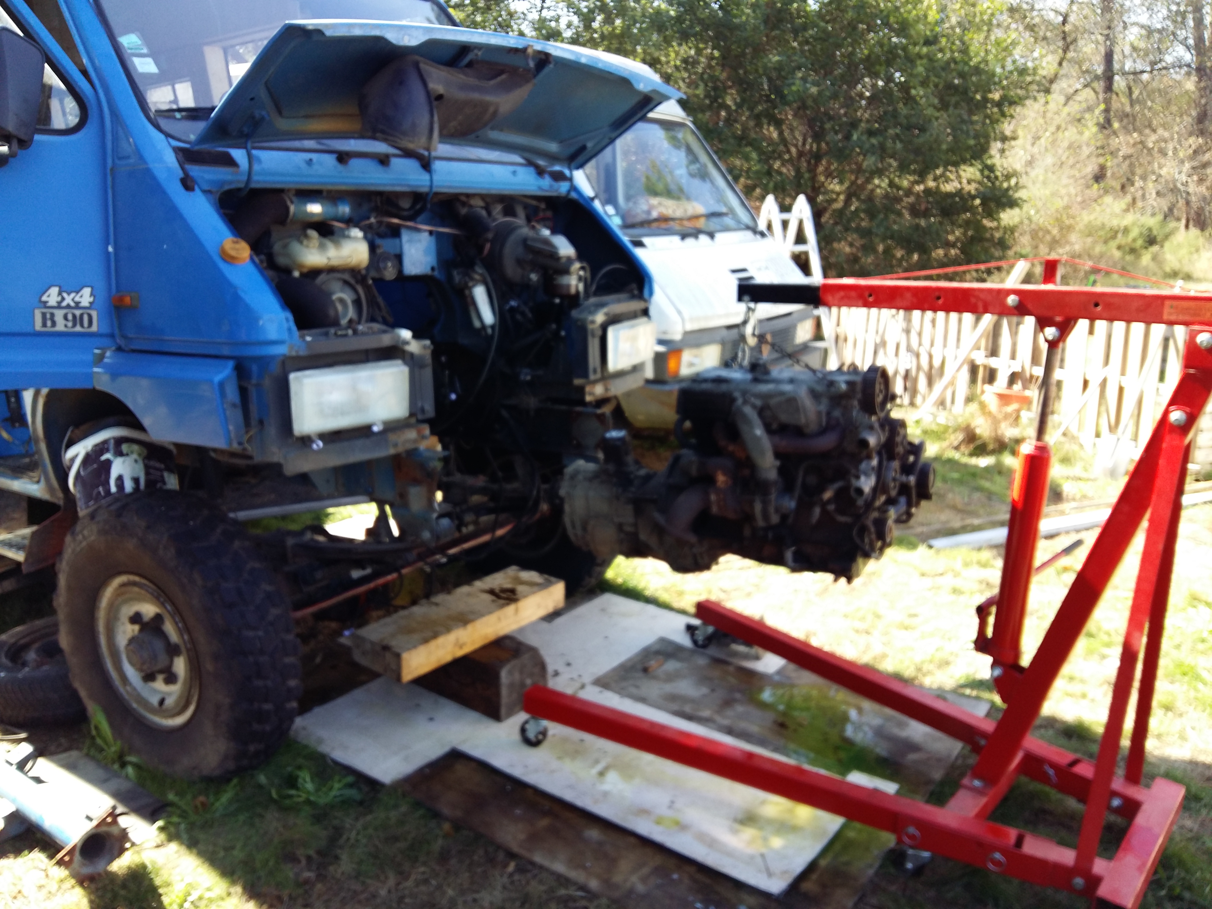

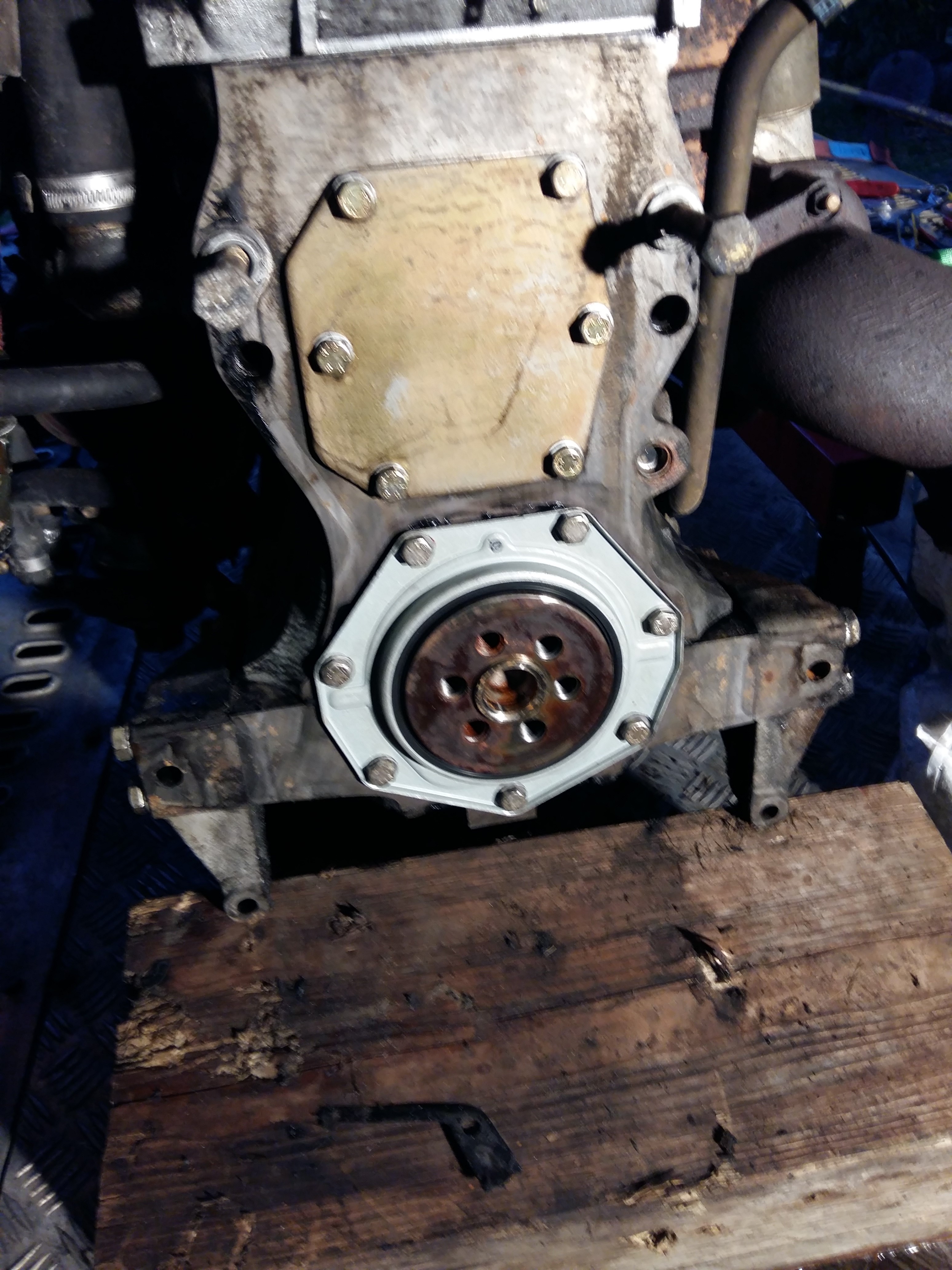

- Messages : 2648

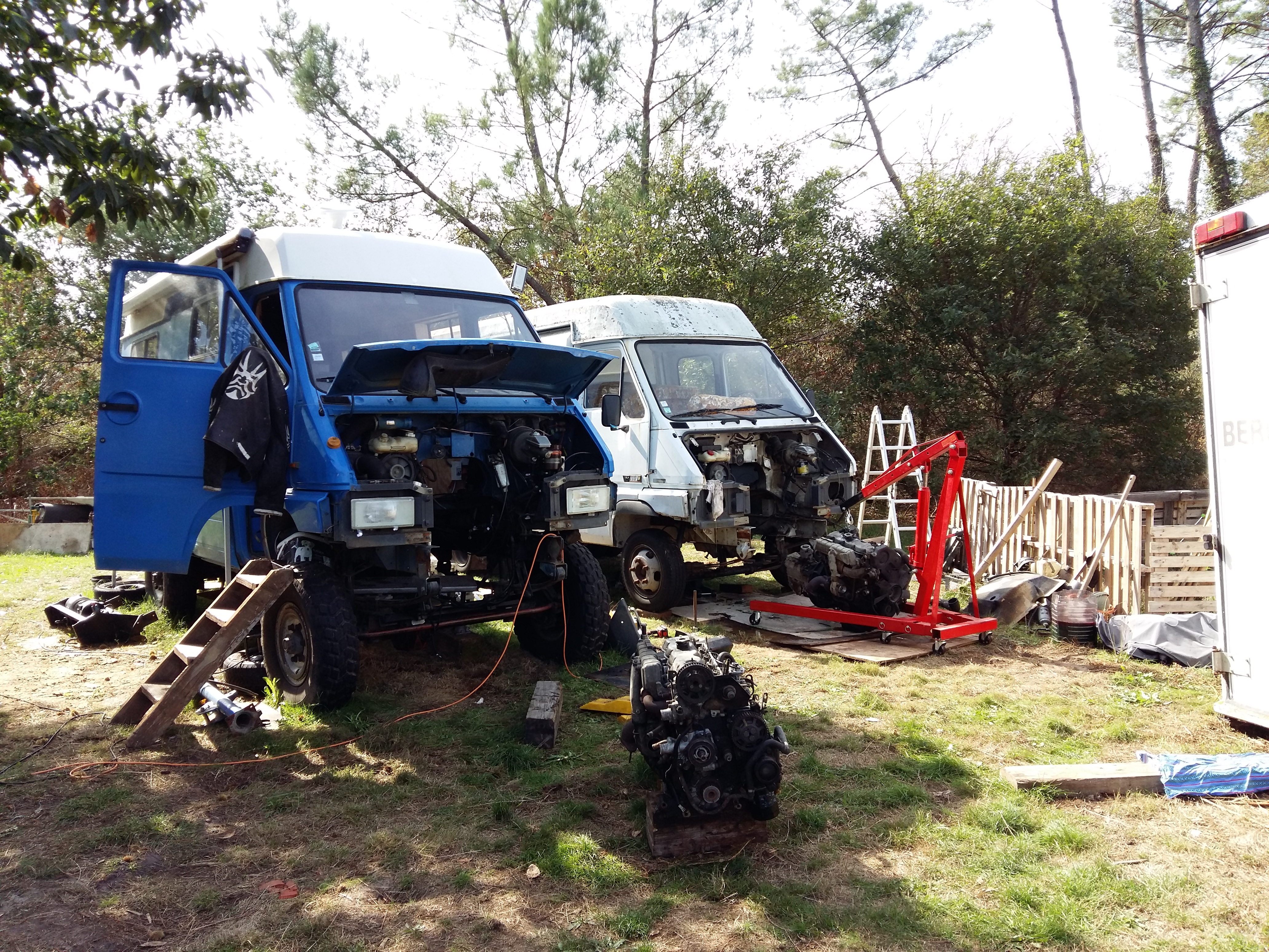

Beau travail... en effet cela rappelle bien des souvenirs...
Tu as ben fait de remplacer le joint côté volant moteur... je ne l'ai pas fait... maintenant il y a un petit suintement...
Pour les boulons du volants les as tu remplacés ou non ? Chez RVI il n'ont pas réussi à trouver la réf
merci et oui comme tu dis avec ces mauvaises surprises 2700 euros la dernière surprise remplacement du moteur 1200 l achat du b110 et 1500 de piècesLe Zech a écrit :ça me rappelle de bon souvenirs avec ces mauvaise surprises
bon courage pour la suite
mais bon bientôt sur les routes
baroude40
- Assistance
- Messages : 60
merci oui j ai fait tous les joint spi moteur et boite pour être embrayage ect etc et non pas changer les visXavier-64 a écrit :Bonjour,
Beau travail... en effet cela rappelle bien des souvenirs...![]()
Tu as ben fait de remplacer le joint côté volant moteur... je ne l'ai pas fait... maintenant il y a un petit suintement...![]()
Pour les boulons du volants les as tu remplacés ou non ? Chez RVI il n'ont pas réussi à trouver la réf![]()
