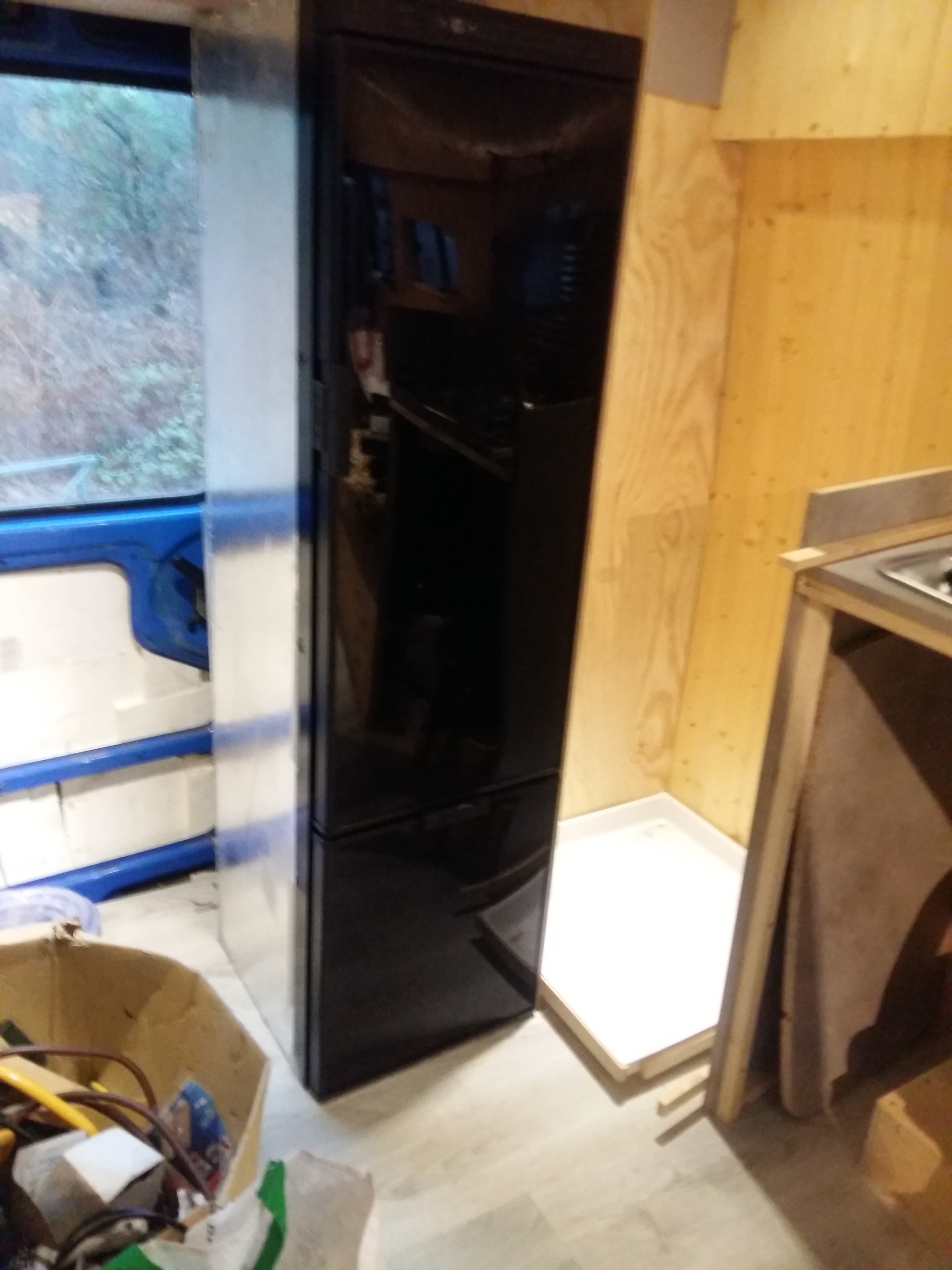

le branchement sur les batteries n'est pas bon, il faut que le repiquage soit équidistant .... il faut que tu repiques le + ou le - à l'opposé ....
Normalement on ne branche en parallèle que des batteries identiques, même capa, même datecode ...
Seb

sebg61 a écrit :Salut,
Seb
salut seb61
alors oui le branchement a était modifier depuis la photos pour les batteries c les même ampérages 2 identiques et une banner tous en agm en attendant sa reste comme ca on verra plus tard

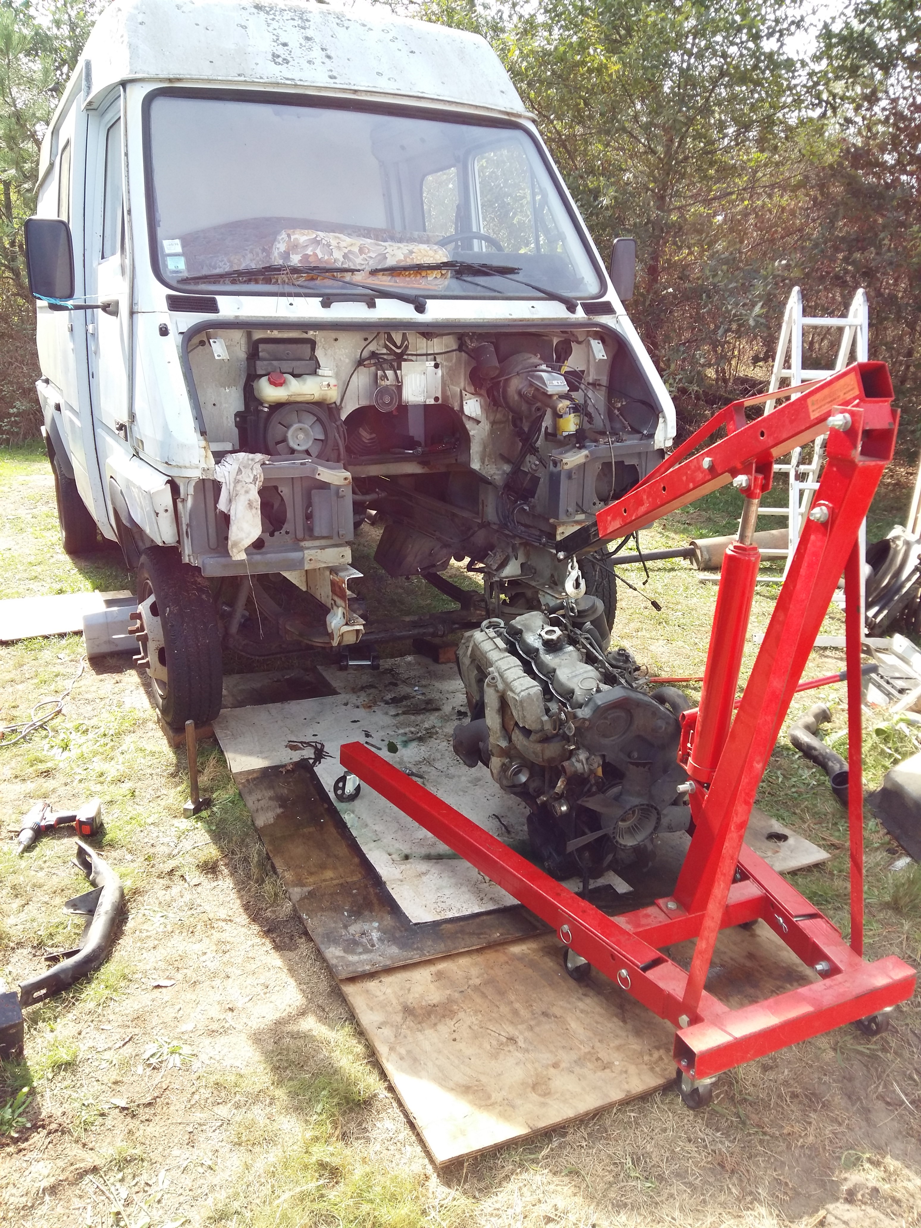

ça me rappelle de bon souvenirs avec ces mauvaise surprises
bon courage pour la suite

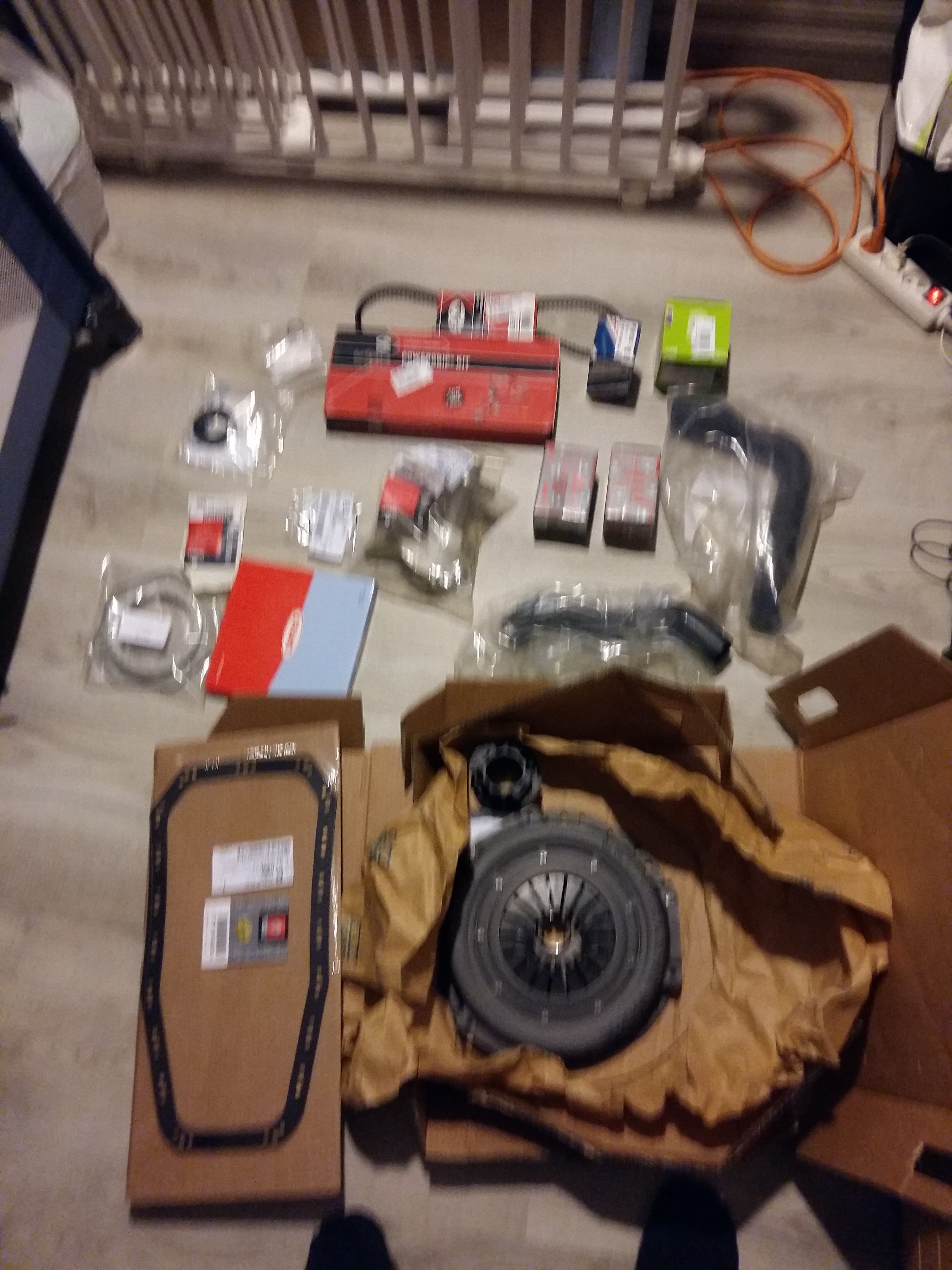

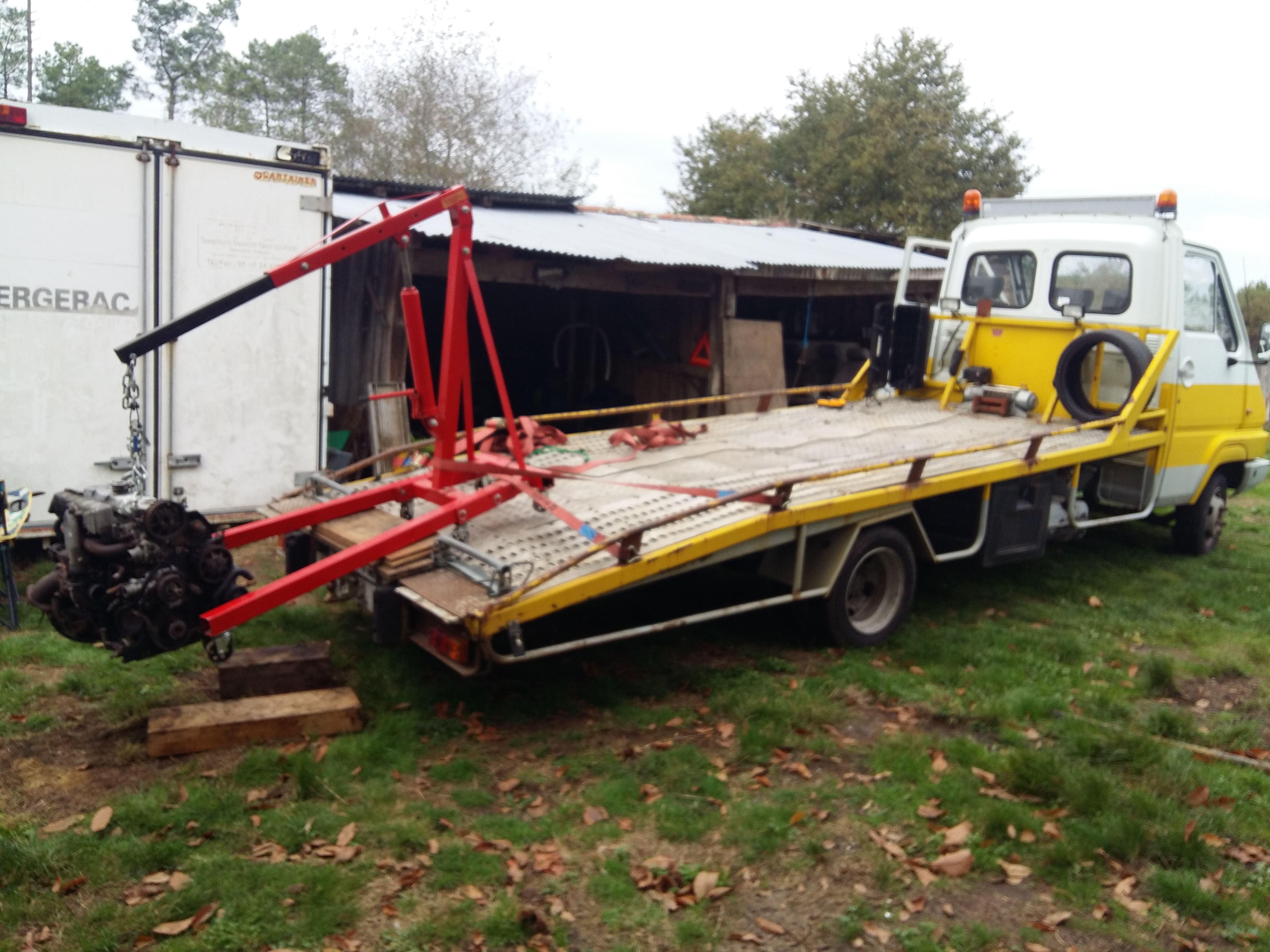

Beau travail... en effet cela rappelle bien des souvenirs... :mrgreen: :mrgreen: :mrgreen:

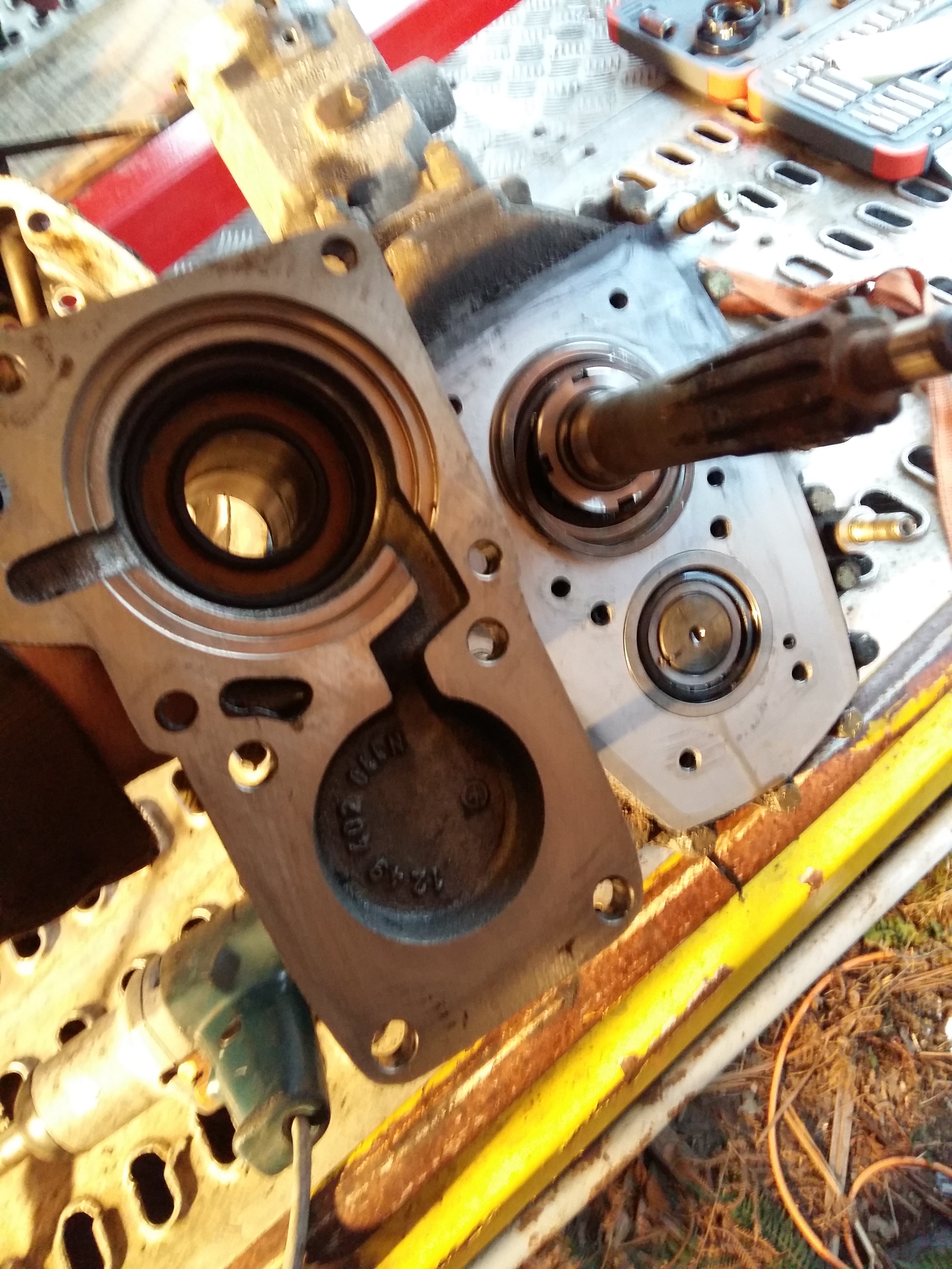

Tu as ben fait de remplacer le joint côté volant moteur... je ne l'ai pas fait... maintenant il y a un petit suintement... :| :| :|
Pour les boulons du volants les as tu remplacés ou non ? Chez RVI il n'ont pas réussi à trouver la réf :cry: :cry: :cry:

Le Zech a écrit :ça me rappelle de bon souvenirs avec ces mauvaise surprises
merci et oui comme tu dis avec ces mauvaises surprises 2700 euros la dernière surprise remplacement du moteur 1200 l achat du b110 et 1500 de pièces :oops:

Xavier-64 a écrit :Bonjour,
merci oui j ai fait tous les joint spi moteur et boite pour être embrayage ect etc et non pas changer les vis
