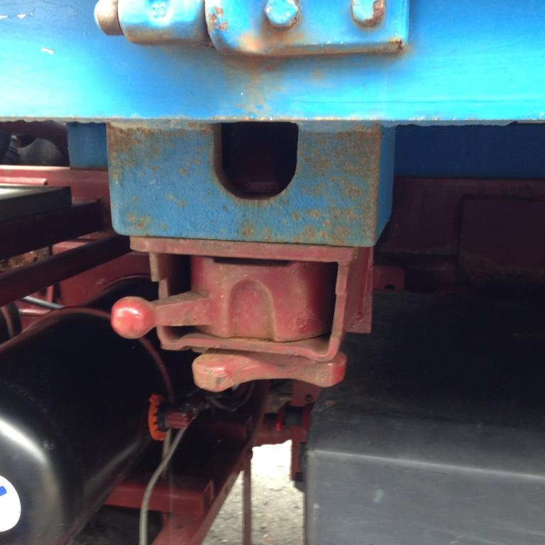

Xavier-64 a écrit :Bonjour,
pour exemple sur mon ex-EDF :
Xavier

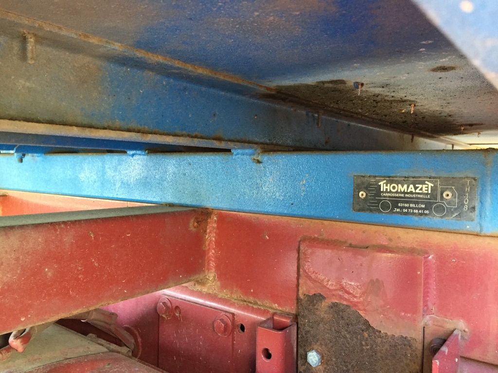

Du Thomazet, tu risques pas de torde quoi que ce soit!
Huit-quatreux! en K 4x4
