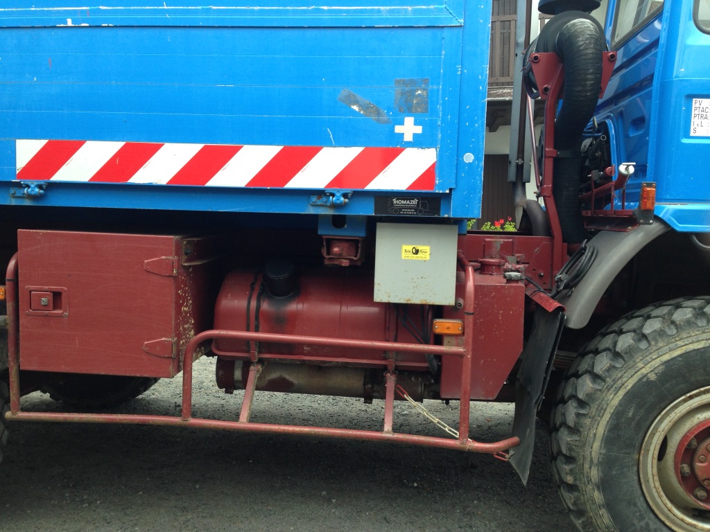

pour exemple sur mon ex-EDF :

Re: Twist lock
Merci Xav,
C'est exactement ce que je veux monter sur l'un de mes ETR, d'autant que le châssis ne se déforme pas.
J'ai imaginé le faire sur un chassîs de tribenne afin de rendre l'engin multi fonction...
Manu

Re: Twist lock
Xavier-64 a écrit :Bonjour,
Xavier
Du Thomazet, tu risques pas de torde quoi que ce soit!
