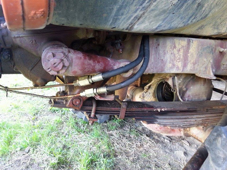

Etape 2 : la direction
Sur ce bestiau le boitier (qui est hs) n'est pas assisté : un orbitrol en entrée agit sur un vérin double effet fixé sur le pivot droit. Donc reprise de la pression en entré d'orbitrol, un distri en cabine et quelques mètres de tuyau plus loin pour alimenter le vérin, la direction remarche :D provisoirement !!!!

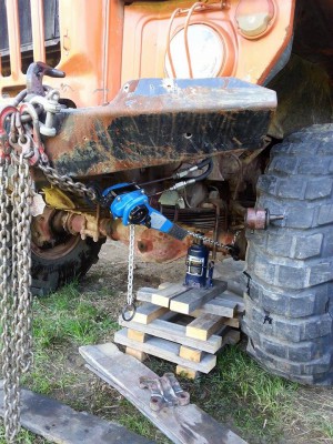

Etape 3 : le pont avant

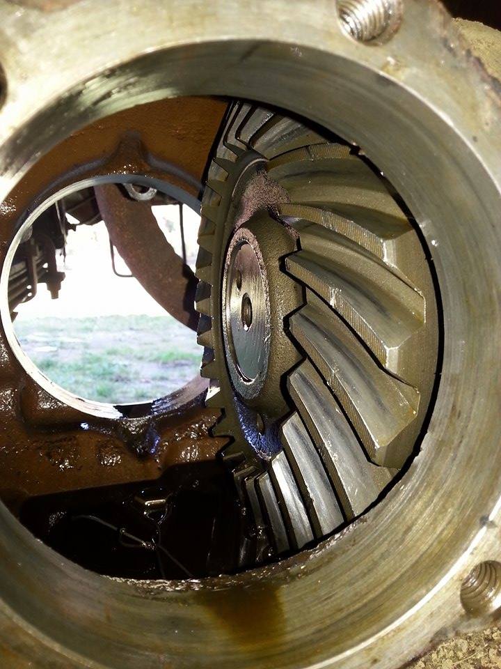

J'attaque l'autopsie du pont : hors de question de rouler sans avoir vu l'intérieur et les dégats... je redoute les billes des roulements dans les dents du couple conique......
Je sors l'arbre d'entrée : le roulement à rouleau opposé a avec le choc éclaté sa cage et libéré tous les rouleaux gros comme l'index, 13 au total :oops: :cry:
qui se sont tous posés sur le replat du carter, 15 minutes à la pèche et fil de fer et les voilà tous dehors et tous intactes ou presque !! juste les marques au milieu des dents visibles sur la photo : la chance est de mon coté

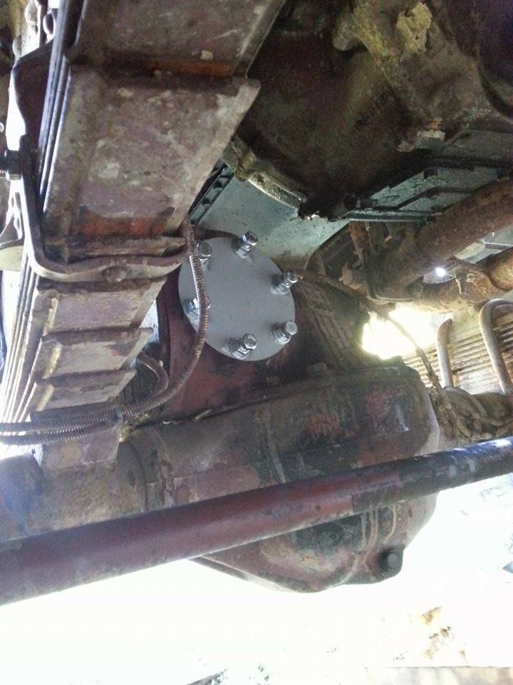

Je bouche proprement les paliers pour le stockage longue durée...

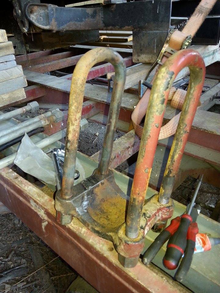

Pas moyen en casse pl de trouver des brides et une coquille à la bonne dimension, un peu de chalumeau et de soudure sur la coquille qui semblait être un genre de fonte et c'est prêt pour tout re-boulonner.

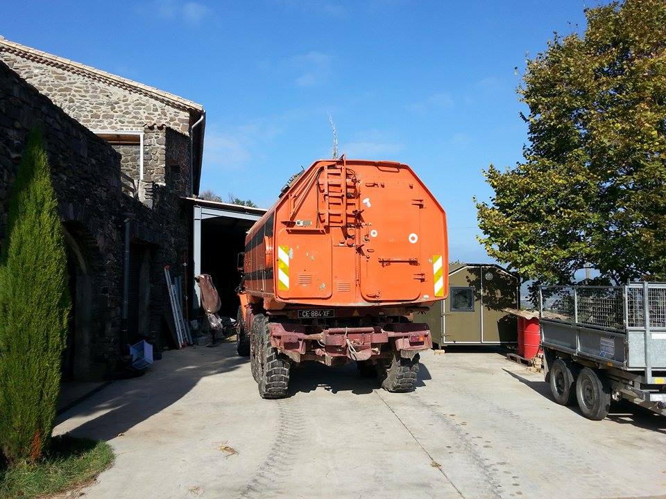

Et c'est parti pour le kilomètre de départementale avec fon frère dans l'unimog pour faire garer les bagnoles (elles se gareront toutes seules sans monter la moindre résistance en voyant la bestiole arriver :twisted: :twisted: :twisted: ) mais dur dur de rouler droit avec un distri sur les genous et le fagot de flexibles à tenir par la fenêtre !
Arrivé au bercail :
Un gros coup de karcher pour enlever boue, graisse et lichens et le voilà tout beau (ou presque !). Je n'ai pour l'instant plus le temps d'y bosser dessus, et ceci pour au moins une grosse année. Donc il n'y aura pas de nouvelles de si tôt. Mais la chasse au pièces est lancée.

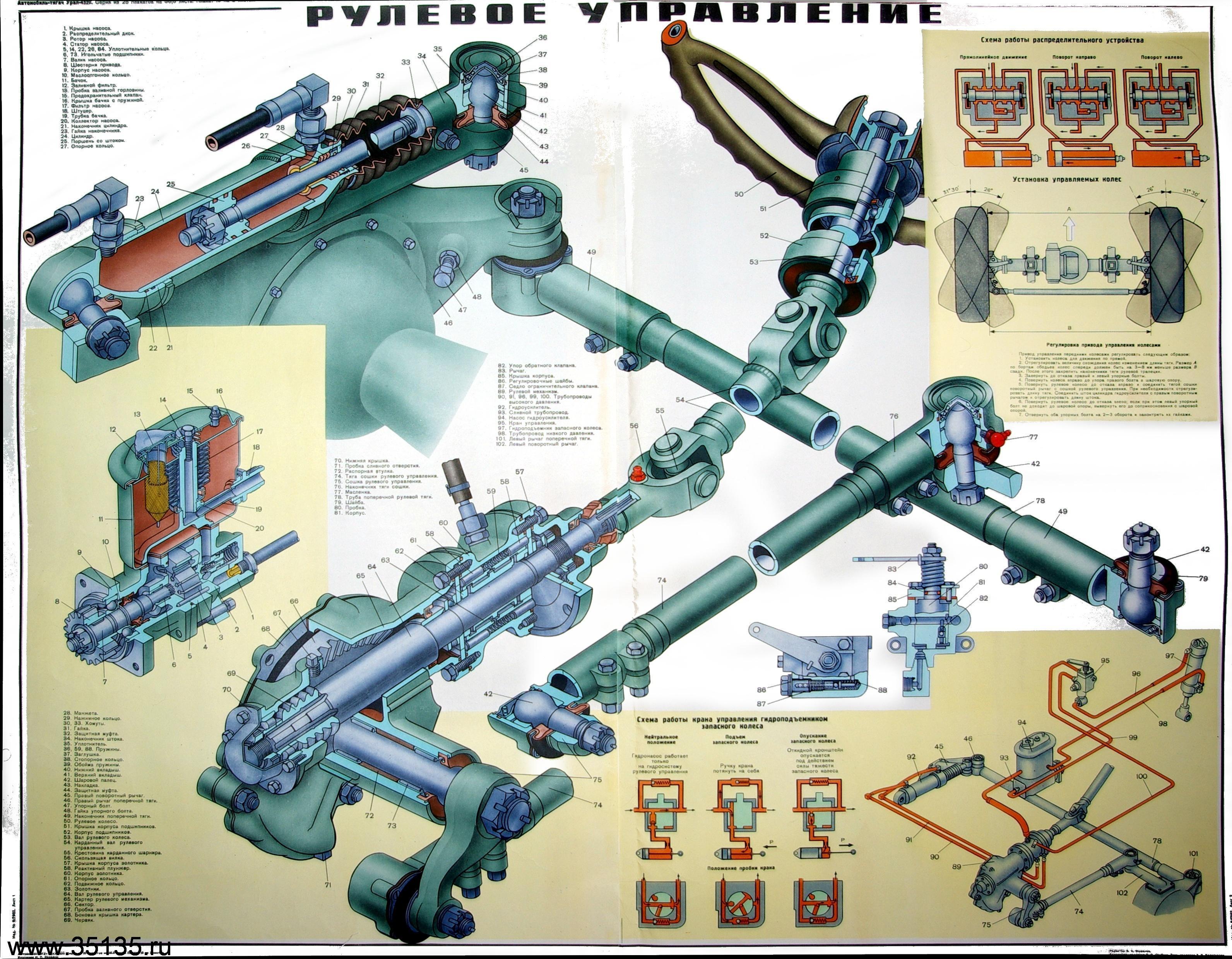

Bonjour, on pourrait, mais avec un boitier "traditionnel", l'assistance se fait dedans, alors que le système russe est différent avec l'assistance de l'autre coté du pont via un vérin; Et j'aime beaucoup la simplicité de la chose ! A voir :wink: ;)
Y'a des boitiers qui sont comme le tiens sur des camions Europeen, j'en ai un sur mon Berliet GBK18 4x4....
Sinon y'a le calzoni....
De toute manière un boitier traditionnel assisté ira a la place.... Tu n'auras juste plus le verin du côté droit. Moi j'aime la simplicité! :lol: :lol: :lol:
Après bien entendu il faut voir le diamètre des rotules...

Quand même, c'est bien plus simple qu'un boitier assisté avec le fournée de billes qui sont bien chiantes à remettreet la complexité intérieur. Là on dirait d'un boitier de Dodge :lol: quand à l'orbitrol en entrée, y'a le choix sur les catalogues hydro si ça tombe en panne !
Qui parle de démonter l'intérieur? Le boitier je le change complet.
Un boitier assisté y'a quand même plus de choix dans les casses. :roll:
