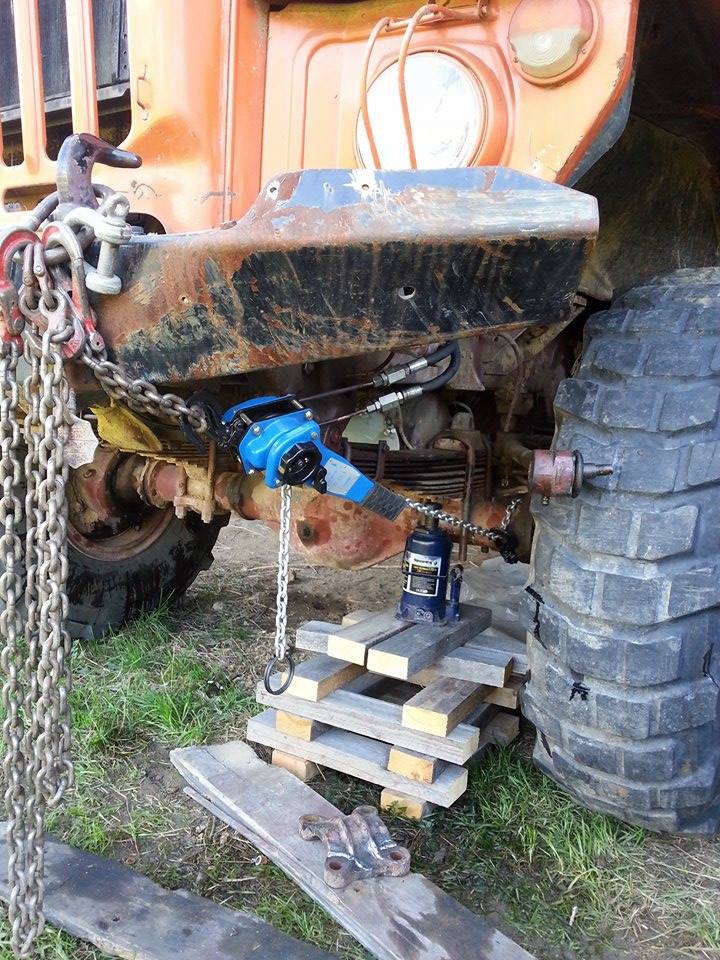

Sur ce bestiau le boitier (qui est hs) n'est pas assisté : un orbitrol en entrée agit sur un vérin double effet fixé sur le pivot droit. Donc reprise de la pression en entré d'orbitrol, un distri en cabine et quelques mètres de tuyau plus loin pour alimenter le vérin, la direction remarche
On devine les flexs partant sous la traverse.
